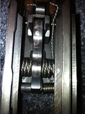

http://i167.photobucket.com/albums/u160 ... 2a5f44.jpg
Evo moje, ciscena drncem i cetkicom za zube, a bila je stvarno masna
Moja u vodu ne ide :A27:

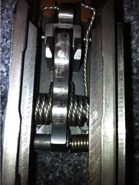

evo kod mene... :D

Kak ti to opruga stoji?

pa to je to olakšano okidanje koje je puškar napravio na način da je desni dio opruge savinuo na drugu stranu tako da ista ne vrši silu na okidač s te strane.
zato me je zanimalo kako točno izgleda normalna opruga.

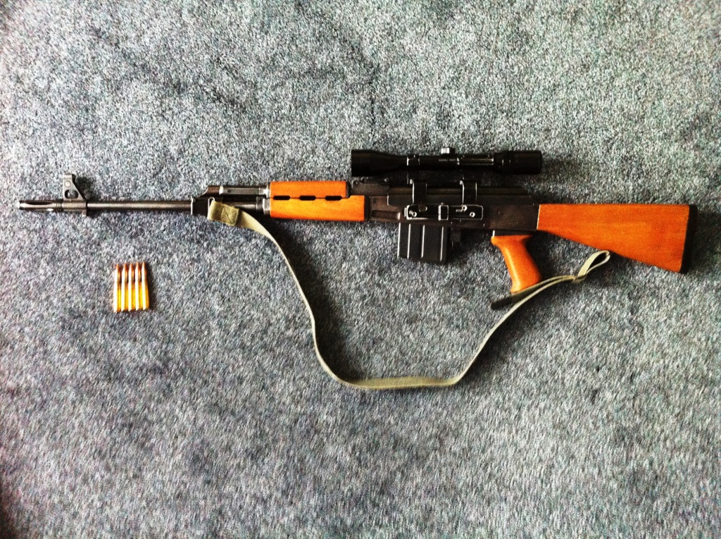

evo moj M76 prošao generalni remont...
bio sam na streljani, i izludio me sa spremnicima, ispucaš zadnji metak i donosač metka se zaglavi u njemu... tako da će spremnici malo posjetit striku puškara :)

Lijep je.
Kako nosi na sto metara?
I mislim da nije problem u spremniku. Ja ih imam cetiri i sa svakim ista stvar
