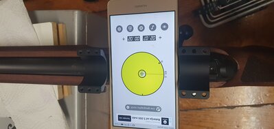

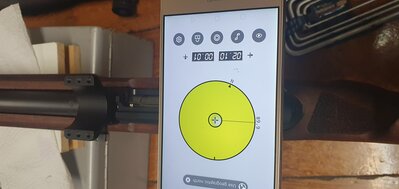

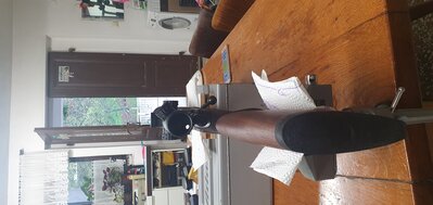

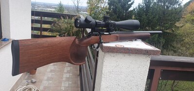

Evo danas ulovio malo vremena pa to slozio.
To je TO sad.
To je TO sad.
Provjerena i koncanica vagom.
Optika normalno takodjer.
Donji dio prstena isto.
Baza u 0
Baza u 0
Pripeme
Pripeme
Prsteni na sinu stegnuti na 2,6nm a sama optika prstenima na 1,5nm. Sad smo konacno spremni za probu. Nadam se da cu uspjet dobit kakav termin na VP.

optiku moniraj tako da budo klikovi u vaser vagi, ne končanica.
Avatarjolly•
Moliiiim?! :o
MMirok•
I jedno i drugo......kontrola...
MMario_ZgAUTOR•
I jedno i drugo je u vagi ;)
MMarko2Marko•
ako imaš to, onda najbolje :A25:
ako ne, onda je bitno da su klikovi kao vaservaga, ako ne pucaš po končanici. jer neke optike (pogotovo jeftine, a možejo imati i skupe) imaju zamaknute končanice za nekoliko stepeni. u tom slučaju bolje imati zamaknuto končanico i klikove u vaservagi.
MMarko2Marko•
kolika je visina tvoje picatinny šine?
MMario_ZgAUTOR•
Pise na netu 8mm.
Ma i mene je iznenadilo da su u osi koncanica i ovi za podesavanje. Ipak je ovo optika od 200€ al jako sam zadovoljan s njom.
Tocno to sto jolly kaze. Upucat cu ju na 50 m i oznacim si podesenje za 100 i bok. Za dalje me bas ni ne zanima. Kolko cujem pitanje je ocemo li imat s cim i pucat...
MMarko2Marko•
malo se mi čini višja nego 8mm. da nije 12mm?
Avatarjolly•
Marko, Earth is calling Mars!
This is Houston!
Ovdje je rijec o malokalibarskoj puski, 22lr, iz koje ce se pucati na 2 udaljenosti: 50 m i 100m.
Sa nekoliko treninga imat ce manje vise dva settinga na optici koja ce zapisati: jedan za 50m, drugi za 100m.
Pa cak i ako je optika malo ukosena, sto sumnjam.
Za razlicite uvjete tokom pojedinog treninga, korigirat ce se za po koji klik, tu i tamo, ali vrtiti ce se uvijek na istim/slicnim vrijednostima.
FYI: ovo nije za "king of two miles"!
Earth calling Mars,
Houston, Over and out!
MMarko2Marko•
osnove jolly, osnove. 90% strijelaca (i 99% lovaca) ovo nezna i misli da mora biti končanica u vaser vagi i da su klikovi nešto što samo puškar dira.
samo zato je treba ovo napisati, da ljudi pročitaju prave informacije.
Avatarjolly•
Slazem se da vecina needuciranih misli da su klikovi nesto sto samo puskar dira (ali ne podrzavam taj stav, koji je sam po sebi indikacija totalnog neznanja), s drugim se ne bih slozio.
Nema savrsenog isntrumenta, pa tako ni optika.
Ali kad uzmes u obzir sve ono sta se sa zrnom desava kad izadje iz cijevi, onda je mehanicka preciznost optike najmanji problem.
Ja gledam da mi je koncanica u vertikali. Amen.
vjetar zabaci zrno daleko vise, nego greska od 0.00001 moa u instalaciji koncanice.
Pametan korisnik zapisuje svoje klikove i ono sta radi, i kad ponavlja treninge na istim udaljenostima, vrlo brzo ce steci osjecaj za mehaniku optike, makar to znacilo dva klika vise u stranu, nego sto mu je za ocekivati.
Vazno je da je optika pouzdana na trzaj, i da ju trzaj ne poremeti (za MK ovo nije problem), i da optika ima pouzdanost, a to znaci da je nakon x klikova gore, isti broj klikova na dolje, vrate koncanicu na istu poziciju. Isto tako i lateralno.

Možda je slika malo razvučena pa to može zavarati.
MMario_ZgAUTOR•
Sina je visoka 12 mm preko svega a 10 mm je bez donjih usica.

Evo bili danas na Derezi sin i ja malo to isprobati na 50 metara. Ovo je prvi put da puca kod mene otkad je slozena. Pucano prvo sa SK rifle match, pa poslije SK long range i na kraju jos S&B HV. Ispucano oko 150kom. bez nekog prevelikog truda da se "pogadjaju desetke" nego vise da se malo upoznamo sa puskom.
Puska ko puska odlicna, nikakvih zastoja guta sve bez problema. Optika upucana da je tu negdje u bijelom (7-10) i stvarno mi se cini da nece biti problema drzat sve u 10. Puska moze puno, mi moramo malo poraditi na koncetraciji i na "odradjivanju pucnja". Valja se malo prisjetiti osnova disanja i okidanja.
Optika cudo, nema se sta reci. Pucano uglavnom na 40x i malo na 20x. Slika bistra, malo mi jos treba naviknuti se na polozaj oka na okular.
Zakljucak je da treba kupit jos SK streljiva i opet na streljanu ali malo vise se potruditi.
Metu nisam slikao jer ju nisam ni uzeo a realno i nije za pohvaliti se. Sve je pucano u jednu tako da kao da je netko pucao sacmom. Bude drugi puta.
