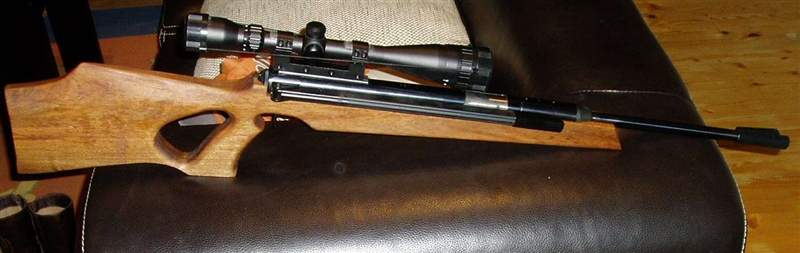

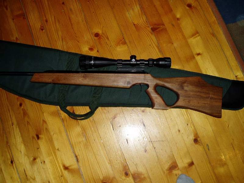

evo gotov je moj prvi "porno" uradak , diana 48 , kundak "ivojima"
sljedeći će biti malo dotjeraniji

Ovo je jako lijepo. Ajmo podaci malo...
Drvo, alat, vrijeme izrade...

drvo - orah
alat - abrihter , diker , ubodna , frezer , cirkular , tračna brusilica , vibraciona brusilica , ručno šmirglanje
vrijeme izrade - 2 do 3 dana
pošto je prvi komad , nisam baš obradil rukohvate , mislio sam pjeskarit ili vuč crte ali sam htel čim prije završit da vidim kak leži , mislim da nisam pogrešil , čim ju digneš optika je tam gdi treba , za optiku treba biti viši kundak a ne kao orginal , a i ruba za držanje je dobro riješenje lakše ju je držati i prirodnije

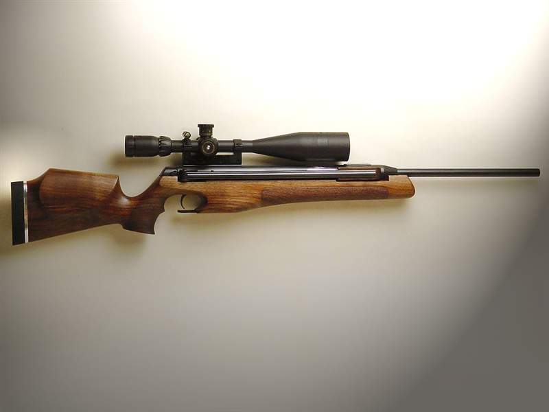

ideja je s ove

Zanimljivo,u svakom slučaju.Svaka čast majstore :A28: Al samo jedno pitanje-gdje je štitnik okidača??
If you run,you'll only die TIRED...
ivo
Posts: 113
Joined: 04 Apr 2008, 20:31
Location: zelina
Re: sam svoj majstor
Post by ivo »

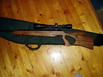

to je dobro pitanje , orginal mi nije pasal a nisam našel neko brzo riješenje , kao što sam prije napisal ovo mi je prvi komad a svaki sljedeći će biti bolji i savršeniji , sljedeći bi mogao biti ovakav ali kombinacija s rupom

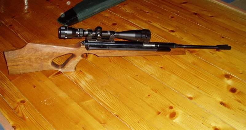

ili ovakav
