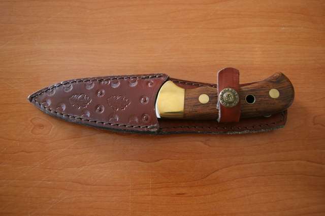

da vidim po arhivi, imam li ju... evo jedne starije fotke....
- Attachments
- Ovo je Puma 4star, koju je Cab uspješno renovirao... Ja sam se potrudio pa sam je obukao u nove korice... Došla u kutiji a gdje su originalne, ne zna se...

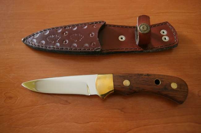

- Jedna "spakirana" kako inače stoji...

Nekog bi ovi listići smetali, ali meni izgledaju ok obzirom da se radi o lovačkom nožu... nekako joj pristaju (mislim na Pumu)... na TM-u toga neće biti...
