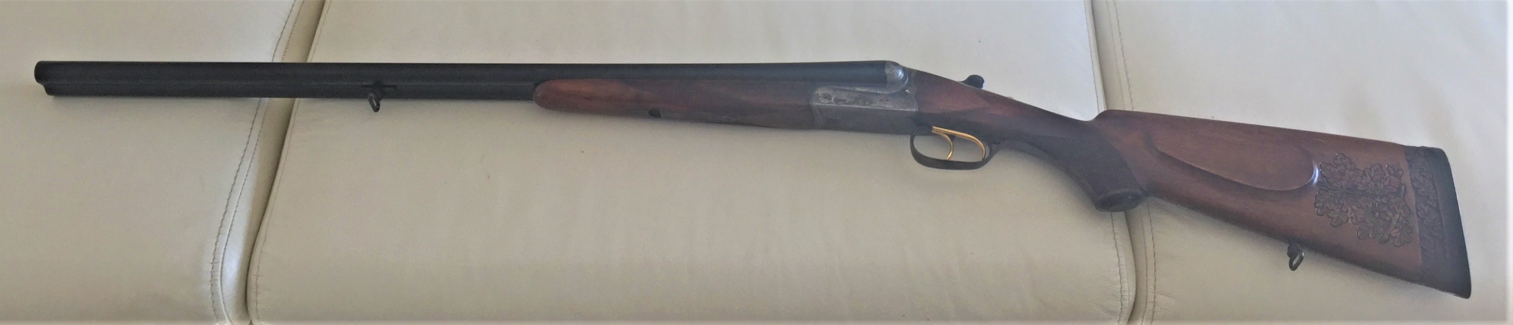

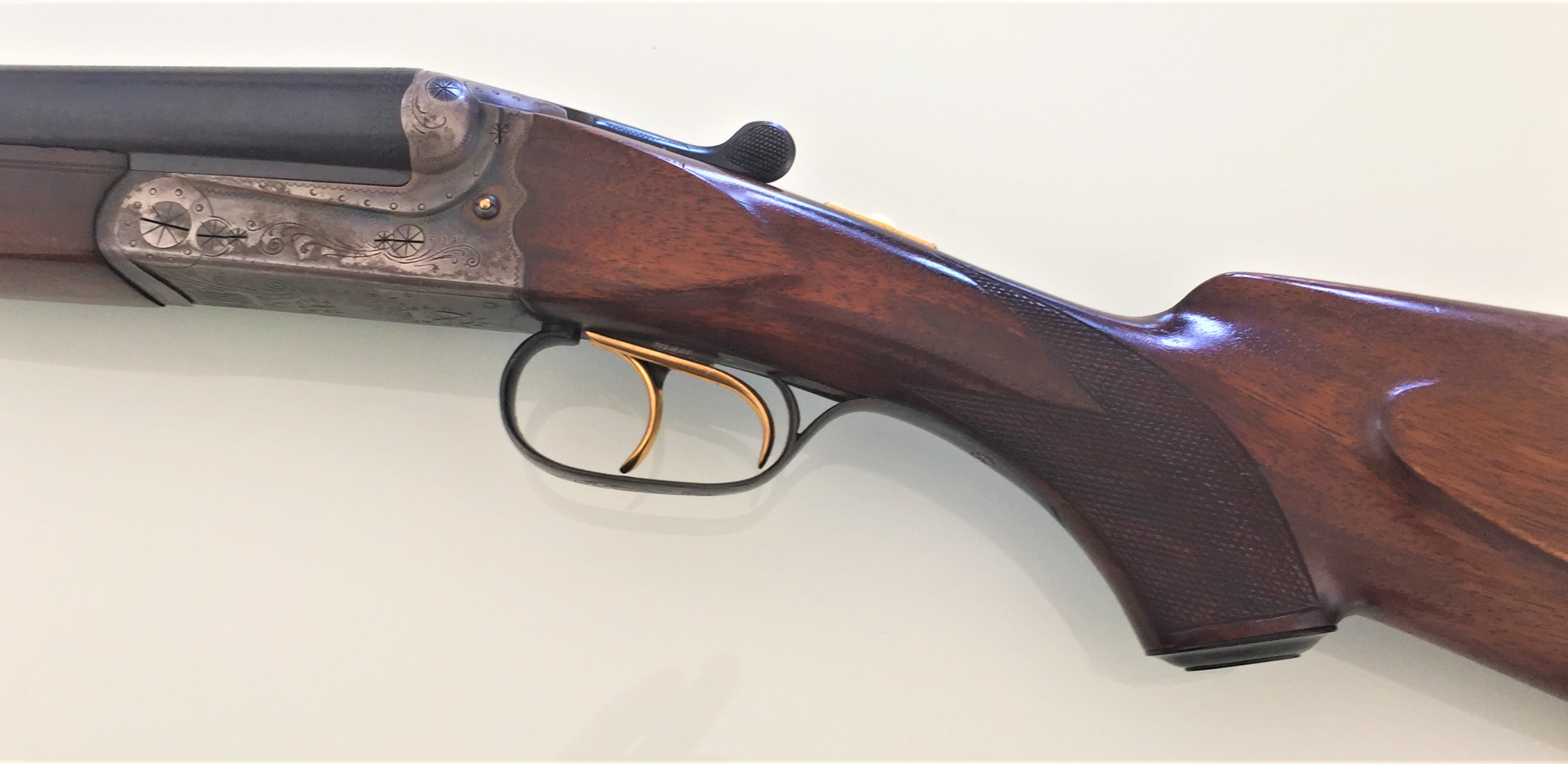

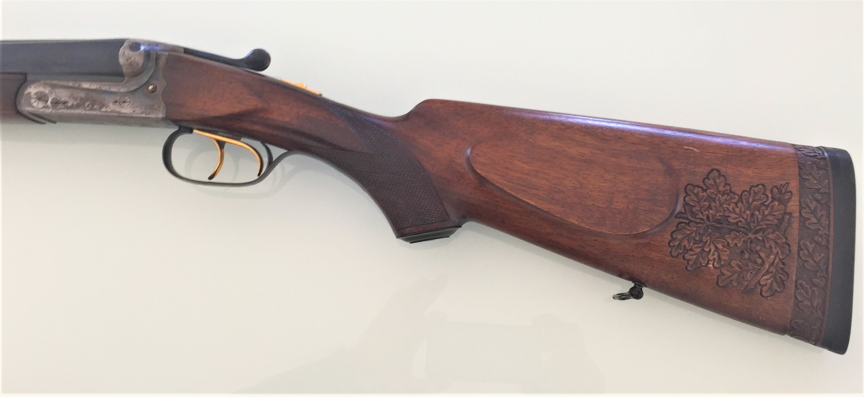

Ko ima više informacija, ili još bolje, iskustva iz prve ruke s ovom puškom, dobro bi mo došlo. Hvala
Bar približna godina proizvodnje bi isto dobro došla.

Godina proizvodnje?
Ne znam kako bi netko po slici to mogao znati?
Pogledaj brojeve ,pa kontaktiraj proizvođača ili nekoga sa tim evidencijama.

A da, tvornički broj je: 517841
Pa tako ću i morat, ali nada san se da neko po slici prepozna svoju pušku, za koju već ima dosta informacija.

Da nije gravure na kundaku i pozlaćenih obarača ,majke mi ista moja Simson Suhll 16\70.
Glava,cijevi potkundak....sve isto.

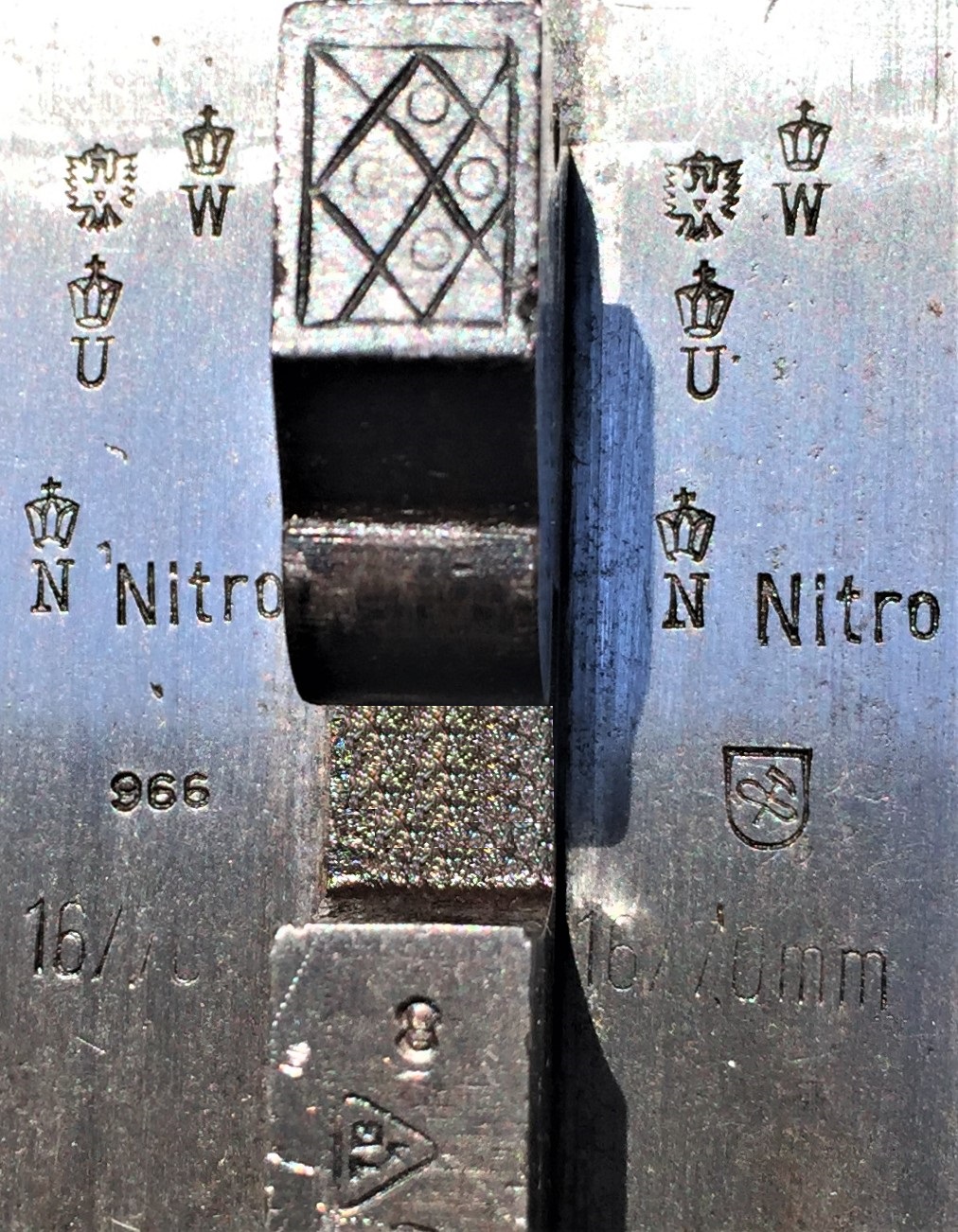

Poslikaj tormentacijske oznake na cijevi i na sanduku...nešto će se saznati...

Kad ju rasklopiš,na glavi iznutra su 3 ili 4 broja, npr 939, za deveti mjesec 1939 ili 1265 za dvanaesti 1965.. slikaj oznake kad ju rasklopiš.. Moja je baš ta iz rujna 1939, a imao sam ih nekoliko, sve sauerice imaju broj koji označava godinu proizvodnje.

A jbg, ko zna zna, fala ruger357. Evo slika. Broj je 966. Znači Rujan 1966 god.
Ja san se nada da je i starija, ali dobro je i ovo. U odličnom stanju i čvrsta, znači nije puno pucala :D
Nisan smija švabe ni pitat, smijaće se. Jbg. :D

Tormentacijske oznake ti govore:
-završno testiranje Suhl-DDR 1951-1974
-indikacija čokirane cijevi Suhl-DDR 1951-1974
-inspekcija nakon testiranja Suhl-DDR 1951-1974
-završno testiranje oružja na bezdimni barut Suhl-DDR 1951-1974
-dodatna indikacija za oružje ispitano na bezdimni barut Suhl-DDR 1951-1974
-lokalna oznaka za ured ispitivanja Suhl-DDR 1951-1974
-oznaka dobre kvalitete oružja (postoji standard, dobra, dobra do standard i izvrsna kvaliteta oružja)

Ok, ali 1951-1974 je ipak 24 godine.
Jel još uvik ovo 966 znači Rujan 1966. god. ?
