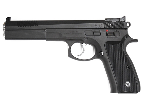

Poštovani zaljubljenici u oružje i strijelci, molim za pomoć. Za pištolj cz 75 sport II 9x19mm (Frankonia-Oschatz) na jednom blogu se tvrdi da je u kategoriji custom match pištolja best-buy opcija. Pregledavajući ponudu u jednom od dućana na hrvatskom tržištu vidio sam model cz 75B 6.0 9x19mm. Konkretno, u čemu su razlike u modelima?

Korigiram se za prethodni post.
Izgelda ovako.
Vrlo slican model AKAH, prema ovome 75B 6.0 jest:
CZ 75 SP 6.1 - oznaka utisnuta (6.1) - na istom mjestu kao i ovome 75b - 6.0 - (oznaka 6.0), na lijevoj Strani navlake, iza.
identican prednji i zadnji ciljnik LPA kod modela 75SP 6.1 i 75B 6.0.
Identican nakoseni brid navlake.
suprotno tome, cz 75 b sport 2,
nema utisnute oznake (6.0, ili 6.1)
zaobljena navlaka.
Drugaciji ciljnici

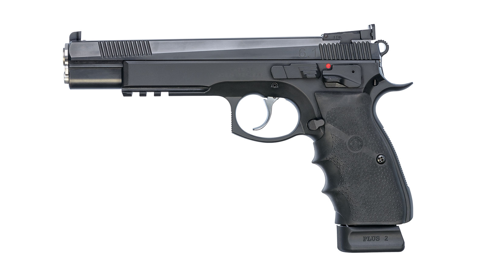

Ovaj cz 75B 6.0, je vjerojatno AKAH izvedba, ali ga tenutno ne navode na svojim stranicama.
https://www.akah.eu/pistols/cz-75-sp-01 ... cz+75&z2=0
Doduse, i za CZ 75 SP-01 6.1, kazu "out of stock", a za njega kazu:
An AKAH exclusive model with 6" barrel with barrel bushing - designed for DSB shooting. Other features:
6" slide with front- and rear serrations
CZ 75 SP-01 frame with Picatinny rail
LPA TRT match rear sight and patridge front sight
Tuned trigger, trigger stop
Hogue wrap-around rubber grip
SA/DA
All steel construction
Capacity: 19
Cal. 9mm Luger
Napravljjeni prema specifikaciji DSB (Deutcshe Schtuze bund) – njemacka fedearcija koja se natjece prema ISSF, klasicne dicipline.
Znaci, pistolji ce uci unutar pravilnika HSS, po dimezijama, nisanskom rasponu, sili okidanja, itd.

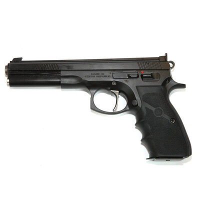

Razlike:
CZ 75 SPORT II Frankonia-Oschatz
-rukohvat od standardne CZ 75B, sa dorađenim mehanizmom za okidanje (sila okidanja prilagođena na cca 1400-1500 gr., u opciji je i SA okidač i sl.) i ugrađenim trigger stopom
-navlaka je proizvodnje Oschatz (tuning), a cijev je ručno upasirana (Lothar-Walther)
-Oschatz nudi u opciji i K-Nill drške
-garantirana preciznost od 20.5mm na 25m (pro tuning)
-cijena u EU: od 1800 eur.
CZ 75B 6.0 (AKAH)
-rukohvat od standardne CZ 75B, ugrađen combat udarač, sila okidanja oko 2 kg.
-navlaka je AKAH proizvodnje, ne znam koju cijev ima, ali se vadi tj. rastavlja kao i kod Sport II, ima LPA-TRT zadnji ciljnik
-cijena u EU: od 1400 eur.
Kao što si i rekao, CZ Sport II je puno bolja opcija od CZ 75B 6.0, ima certifikat i dokaz o preciznosti dok se AKAh 6.0 kod nas, ne isporučuju sa dokazom o preciznosti.
