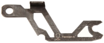

Trigger pin retainer plate je mali metalni dodatak, nije doslovno kao pločica, no ima ih više dizajna, koji zamjenjuje papirnatu, nazovimo ju pločicu koja drži dva pina okidača na okupu da ne dobe lufta i ispadnu. Moja puška nažalost, barem ona koju sam prvotno uzeo nema ni tu papirnatu pločicu pa je ugradnja metalne neophodna.

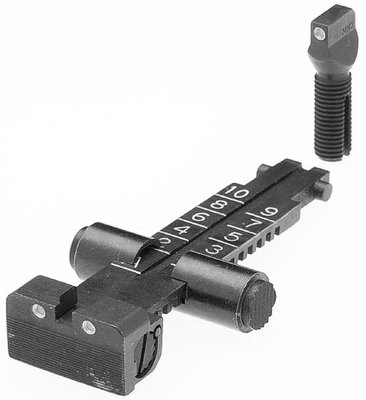

S obzirom na moj astigmatizam, te želju da imam mogućnost pucanja u uvjetima slabije vidljivosti ili po mraku, tvornički mehanički ciljnici koji su inače kompletno crni će biti zamjenjeni sa tricijskim noćnim mehaničkim ciljnicima. Prednost tricijskih ciljnika koje sam naručio je i mogućnost podešavanja zadnjeg ciljnika po visini i po horizontali. Još jedna prednost je što je dizajni 2 točke na stražnjem 1 točka na prednjem isti sistem kao i na pištolju te mi donekle olakšava brzo ciljanje i akviziciju mete.

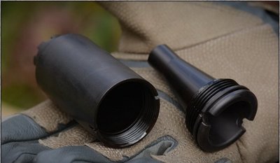

Razbijač plamena u tvorničkoj konfiguraciji stvara značajno vidljivi plamen te zbog svog iznadprosječnog dobrog dizajna gura pušku u određenom smjeru što kod brzog gađanja može stvoriti problem neiskusnom strijelcu. Nisam ljubitelj plinskih kočnica zbog velike buke i još većeg bočnog udara koji stvaraju, a i vatrena kugla mi nije neki užitak za gledanje dok pucam. Novi razbijač plamena koji sam uzeo je izrađen iz tri dijela. Tuljak je precizno izrađen da optimalno dozvoli širenje plinova unutar samog tijela razbijača što dovodi do potpunog sagorjevanja. Prednost je i također što sav zvuk i energiju usmjerava prema naprijed što donekle utišava pucanj i pozitivno balansira trzaj. Negativna stvar je velika težina od oko 250 grama u odnosu na tvornički koji teži svega 20-tak grama.

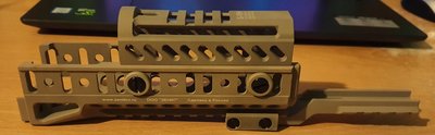

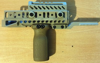

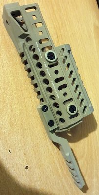

Prvi update prije vremena, teško je izdržati i to ne isprobavati. Ukratko prednji rukohvat koji se sastoji iz dva dijela proizvođača Zenit. Montira se kao jedna cjelina, šerafi gornji dio u donji. Napola je free float dizajn pošto samo donji dio rukohvata u jednoj točki dodiruje cijev. Izrađen je iz D16T aluminijske legure te glodan iz jednog aluminijskog bloka. Vrlo je lagan i čvrst, presvučen keramičkim premazom u pustinjskoj boji, te je kao takav otporniji na habanje. S obzirom da nemam potrebe za montažom većeg broja dodataka išao sam na kraću varijantu bez bočnih šina, iako se dodatne bočne šine mogu staviti naknadno te s gornjom šinom low profile dizajna primjerenom Aimpoint T1/2 tipom mini elektro-optičkog ciljnika kojom se postiže lower third ili almost apsolute cowitness sa mehaničkim ciljnicima. Sami rukohvat djeluje kao radijator i jako dobro sprovodi toplinu te se hladi brže od čelika ili druge vrste metala čime značajno pridonosi hlađenju cijevi, a s druge strane pruža bolje ergonomske mogućnosti za prihvat u odnosu na standardni drveni/polimerni rukohvat.

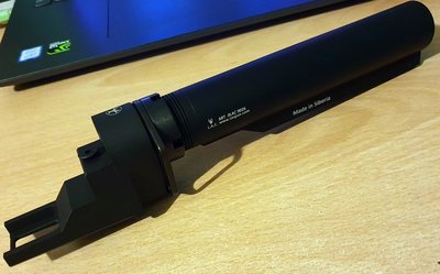

Zenit B-10U + B-19N + B9-M gooseneck rail platform Drugi dio posta se odnosi na konverziju sa standardnog fiksnog drvenog kundaka na izvlačivi M4 tip kundaka. Sami drveni kundak ima dva značajna problema a to su njegova vrlo kratka dužina koja je primjerena ljudima manjeg rasta i te dosta nezgodan položan oslonca za obraz za ciljanje na optiku s uvećanjem ili elektro-optički nišan. Uzevši u obzir da je riječ od kineskoj kopiji ruskog AKM-a sami kundak je dodatno kraći u odnosu na ruski. Konverzija se sastoji iz 4 dijelova: adapter za cijev kundaka, zadnja pločica, matica cijevi kundaka, cijev kundaka. Adapter je izrađen iz B95 aluminijske legure na CNC stroju. Postavlja se unutar tijela na zadnji produžetak tijela gdje ulazi standardni kundak te se utvrđuje jednim šerafom. Na njega dolazi čelična zadnja pločica koja poravnava cijev kundaka dok se šerafi u adapter te pruža upornu točku za zatezanje matice. Pločica ima izrez za provuči remen i QD adapter. Matica ništa posebno, čelična, dolazi u setu sa cijevi kundaka. Cijev kundaka je izrađena iz B95T6 kovane aluminijske legure. Ima 6 pozicija za kundak, milspec je profila. Iako je ova varijanta teža od fiksnog drvenog/polimernog kundaka nudi ergonomski kompromis za strijelca te montažu jako velikog broja kundaka koji su boljeg dizajna te neki od njih imaju mogućnost stavljanja dodatka koji podiže oslonac za lice za lakše ciljanje na optiku.

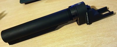

Armacon Monolith-1 AK to AR tube adapter + LAC Prizma endplate + LAC AR15 milspec buffer tube with castle nut

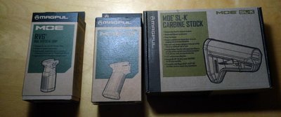

a vrag ti ne da mira da ih ne postaviš u temu... Magpul furniture - FDE boja... Kundak je najmanji i najlaški iz Magpul ponude za M4, s obzirom da želim donekle kompatibilnost sa tom platformom ako ikada nabavim takvu pušku izbor je pao na njega. Drška također najužeg profila iz ponude za AK tip puške, nema pokrova na dnu koji bi omogućio umetanje dodatka za sitnice tipa baterija ili ulja. Odluka za taj tip drške je proizašla iz potrebe za nešto mesnatijom tj debljom drškom pošto je tvornička AKM jako uska za moje velike šake. S druge strane M4 cijev kundaka pruža prostor za umetanje kompletnog seta za čišćenje i bočice s uljem, krpica te još nekih dodataka ako bi imao potrebe za njima. Prednja drška ništa posebno, najobičniji dizajn, upotpunjuje boju komponenti da nemam deset nijansi na pušci, klasična montaža na bilo koji MIL-STD-1913 rail.
Magpul RVG, MOE SL AK grip, MOE SL-K carbine stock MilSpec

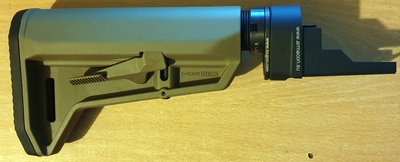

Od puške još za sada nažalost ništa. Bojna već zavlači da je to nenormalno i ne daju nikakve konkretne informacije, samo da je u dolasku ''ovih dana, rekli iz policije''. U međuvremenu sam se pozabavio malim problem s kojim nisam računao prije dok svi dodaci nisu bili na mjestu da se slože. Naime zbog relativno kratkog prednjeg rukohvata i ograničenog mjesta za montažu morati ću najvjerovatnije skinuti produžetak donjeg rukohvata na koji ide montaža s lampom jer mi isti gura prednju dršku previše iza te nisam siguran kako bi se taj položaj odrazio na stavljanje i skidanje spremnika, jedino sam poprilično siguran da mi je to prekratki hvat. Konkretno mogu isprobati tek kada dođe puška. Kundak sjeda na cijev perfektno uz nezamjetni hod manji od milimetra gore dolje, ma da mi se čak i čini da je to do nezategnute cijevi na adapter, također mogu provjeriti tek kada dođe puška. Pištoljska drška je sasvim pogođena i na nju nemam ništa za dodati, hvat je pozitivan, ruka ne kliže, taman je promjera koliko bi trebalo tvorničku podebljati a da nije predebela.
Magpul MOE SL-K FDE kundak + LAC M4 cijev kundaka + LAC castle nut + Armacon zadnja pločica + Armacon adapter za M4 cijev kundaka

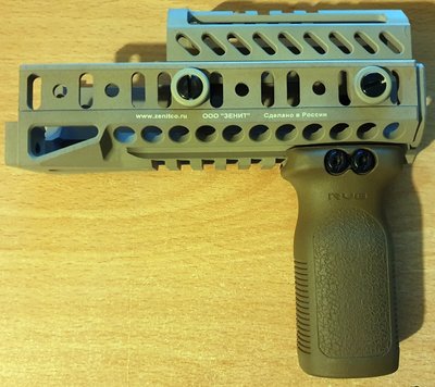

Zenit B-10U + B-19N + B9-M gooseneck rail platform + Magpul RVG
Zenit B-10U + B-19N + Magpul RVG
