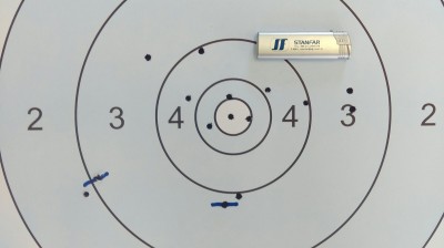

Evo, dakle analize mojih gresaka sa tekme u Vrbovcu.
Puska upucana na 200 metara, i preklikana po tablicama, +15 cm da bi dala nulu na 300.
Isprobano nigdje, do probnog hica, odnosno - do prva dva probna u vrbovcu.
Prvi probni (cold bore shot), daje V-Bull.
Drugi probni, daje 5 dolje, desno. Zadovoljan postignutim, prebacujem ova dva u ocjenske, da u ocjenskom djelu pucam jos 13 hitaca. Ne slusam previse sta spotter govori, vjerojatno i zanemarujem lagani dasak vjetra s lijeve strane koji vidim na zastavi i grupa se formira dolje desno od centra, a neposredno nakon probnih. Vjetar je doduse i promjenjiv, ali generalno lijevog smjera, s lijeva na desno.

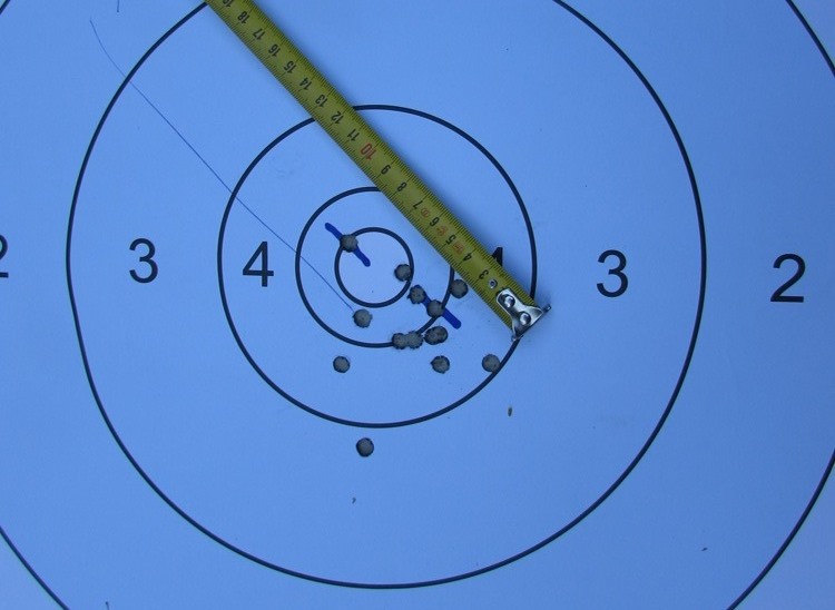

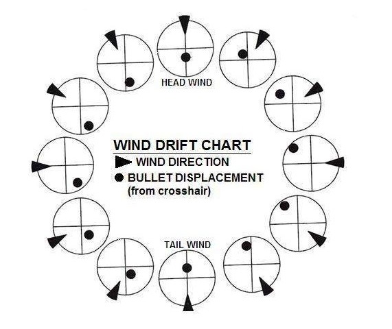

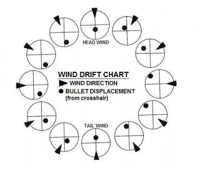

Naravno, nakon uvodnog posta, slijedi pitanje, u cemu je greska?
Teorija kaze, a praksa potvrdjuje - desno-okretni metak, vjetar s lijeve strane zanosi desno dolje.
Primjer ne moze biti slikovitiji, a na 300 metara vidljivo. Lekcija naucena.

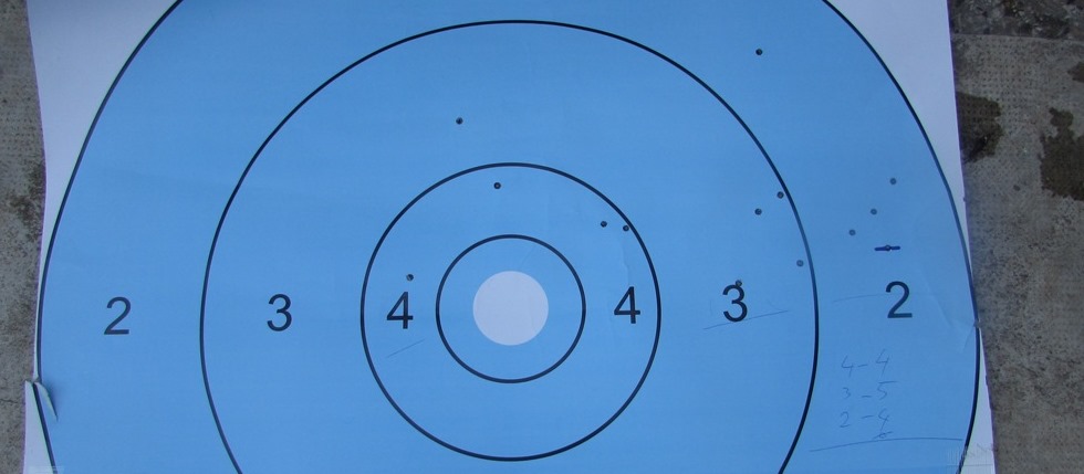

Kod gadjanja na 600 metara, novi problemi.
Diglo se sunce, zagrijalo, pojavio se mirage. Vjetar je i dalje drzao s lijeve strane.
Preklikam po tablicama na 600. Prvi probni - nema ga nigdje?!
Za drugi probni, preklikam jos 30 klikova gore, racunajcuci malo jaci pad. (odokativno)
Drugi probni pogadja dvojku piblizno u 3 sata. Spotter mi uspjeva ocitati.
Nakon probe, bitno naglasiti, mirage pojacava da spotter kasnije nije mogao ocitati pogotke na 600 metara.
Na probi je pucano kad je zastavica bila spustena (minimalni vjetar), te je u matchu pucanu kad je zastavica bila u slicnom polozaju.
Dakle, match je uslijedio prema korekciji drugog probnog, a koji se jos mogao uociti prije pojacavanja mirage. Greska miragea nije korigirana. Samo vjetar korigiran
U meti je 14 pogodaka od mogucih 17. Gotov svi naginju ka desno.
Re: LONG RANGE - zapazanje kroz iskustvo
I sad, sto je poslo krivo?
Vjetar s lijeva zanosi pogotke u desno, a pomak prema dolje vec je priblizno korigiran sa zadnjih 30 klikova.
Nakon drugog probnog, javlja se mirage, koji prividno s vjetreom pomice sliku mete jos malo udesno.
Sve skupa, multiplicira gresku na desnu stranu. Na tekmi zanemareno, sad nauceno!

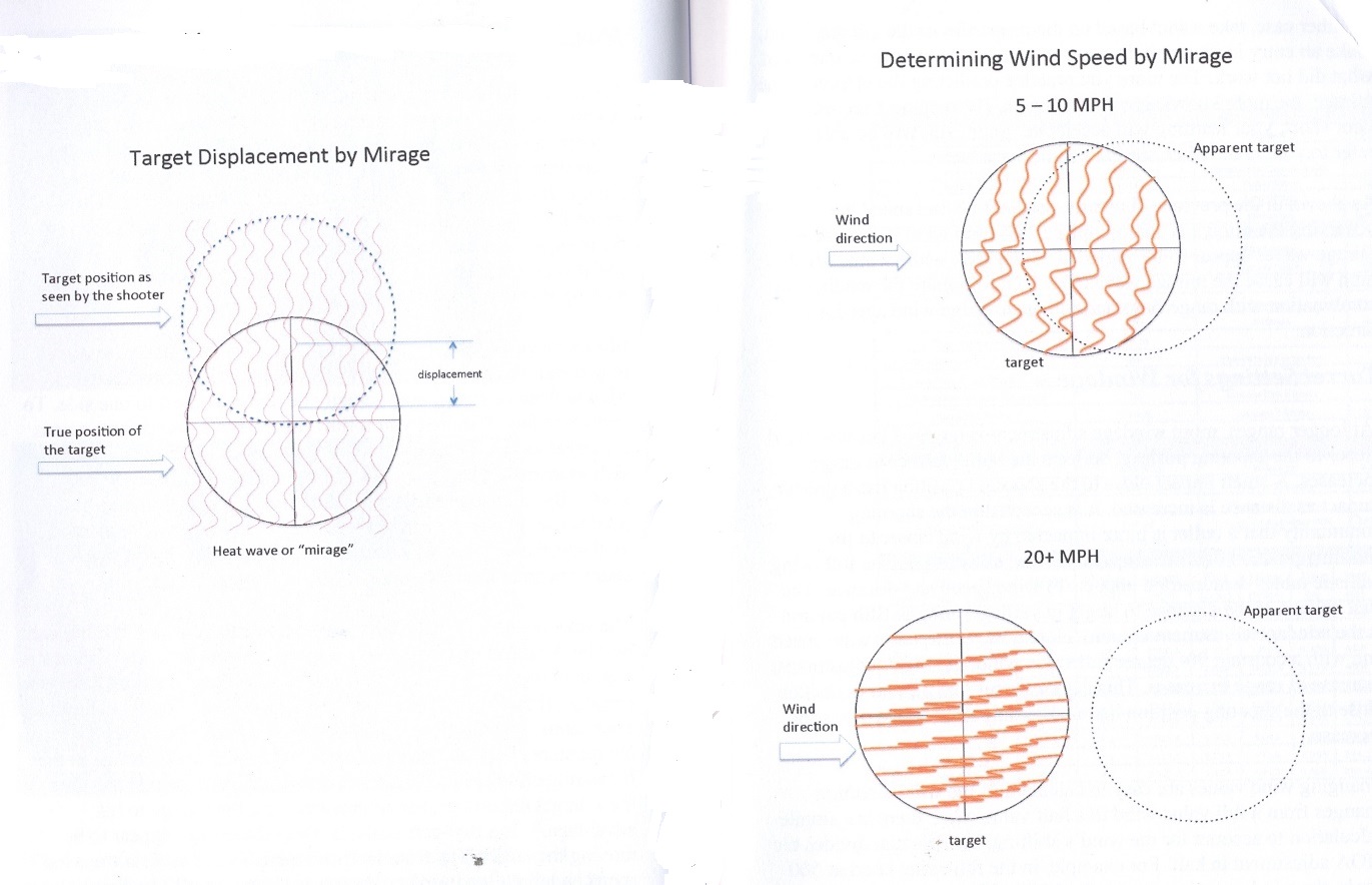

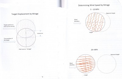

U privitku slika, i moj slobodni prijevod teksta iz knjige "Osnove Long range gadjanja".
>>>>>>>>> citat>>>>>>>>>>>>>>>
MIRAGE
Treca, i ponekad teska metoda citanja vjetra jest citanjem titranja zraka uzrokovanih mirageom.
Vecina (iskusnih) LR strijelaca reci ce da mirage moze pomoci, ili pak stetiti vasem odredjivanju vjetra. Vruci zrak koji se podize sa povrsine strelista stvara mirage. On se moze procijeniti ili ocitati poput zastavice na strelistu. Ukoliko pogledate u mirage, moze se ustanoviti smjer vjetra vec prema nacinu na koji mirage lomi sliku bjekta koji promatramo s jedne na drugu stranu. Brzina vjetra se odredjuje po brzini i kutu linije valova koje se pomicu unutar slike koju daje mirage za promatrani objekt (metu)
Mirage moze prevariti, takodjer. Pucati direktno u mirage moze stvoriti opticku iluziju. Dok meta izgleda da je direktno ispred vas, ona zapravo moze biti vislje, ili pomaknuta u jednu stranu. Da biste prevladali ovu opticku iluziju pokusajte slijediti kretnju miragea preko mete dok drzite koncanicu na centru mete. Ovo moze biti teza vjestina za savladati za pocetnika, ali razumijevanje miragea moze biti dugorocno korisno. Smanjivanjem povecanja optike moze dobiti realniji osjecaj gdje se zapravo nalazi meta. Takodjer moze se mijenjati foks na optici, te ga ponovo vratiti na prethodnu snagu da bi se dobila bolja slika toplinskih zracnih valova i njihovog gibanja.
Razlog zbog cega meta se prividno pomice sa mjesta gdje se realno nalazi jest u refrakciji ili lomu svjetlosti, poput zlice koju uronimo u casu s vodom. Iluzija nastaje radi refrakcije (loma) svjetlosti koja prolazi kroz mediju drugacije gustoce (voda, u primjeru case). Ista se stvar desava kad se osmatra kroz optiku. Sika mete rolazi krz sve promjene temperature zraka izmedju mete i osmatraca, a to uzrokuje promjenu indexa refrakcije, a to dalje uzrokuje pojavu mutnije slike mete. Na osnovu deformacije prividne slike mete, strijelac moze iskoristiti mirage u svoju korist. Ovo je dvojaka analiza:
1. Da li mirage prividno pomice metu od njenog stvarno polozaja?
2. Koja je smjer i brzina vjetra, na osnovu gibanja tolinskih zracnih valova?
Na prov pitanje treba odgovoriti da li mirage “kuha” ili pak se pomice u stranu. I ako se pomice, na koju stranu, i kojom brzinom? Ako se mirage pomice s desna na lijevo, on prividno pomice sliku mete na desno – pa kod ciljanja treba korigirati za odredjeni zanos. Takodjer, ako mirage “kuha” odnosno titra valove prema gore, on prividno pomice sliku mete prema gore, odnosno, tocku ciljanja treba omaknuti prema dolje.
U svakom slucaju, treba otpustiti hitac vec prema informacijama koju se procijene iz miragea. Tad bi nakon ocitanja pogotka trebalo zapisati u zapisnik treninga realni rezultat da bi se uocilo sto funkcionira a sto ne. Sa sto vise iskustva u ocitanju miragea, strijelac povecava svcoje prakticno znanje. Cuvanjem zapisa vlastitih gadjanja, ubrzat ce se proces stjecanja znanja. U ponovljenim okolnostima, stecena iskustva mogu se ponovo koristiti.
Kako je vec prikazano na diagramima vjetar se moze prcijeniti pomocu miragea. 5 mph vjetar (8 km/h), toplinski valovi biti ce prividno na oko 45 stupnjeva, a kod vjetra od 10 mh (16 km/h), toplinski valovi kod mirage ce se gotovo poravnati. Ovo se sve jos moze usporediti sa polozajem zastavica na strelistu, odnosno realno izmjerenim vjetrom.
