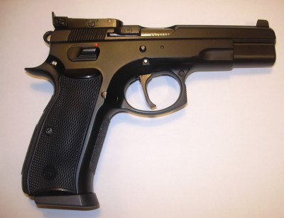

Pozdrav! Zanima me može li se u Hrvatskoj kupiti ARISTOCRAT nišan za ČZ 75(stara ili B model-imam obe), te da li se na taj pišolj može ugraditi okidač od zbrojevke jednostrukog hoda(onaj što izgleda ravno)?? Sve ovo pitam jer želim istjunirati pištolj za precizno streljaštvo na 25 metara. Molim iskusne strijelce da pomognu kvalitetnim odgovorom! Nišan i okidač izgledaju kao na slici

Čeza 75 sport ''1500'' sa aristocratom je prodana, originalna kao na slici jedino sam ugradio plastični SA okidač i ofarbao sa duracoat-om.
