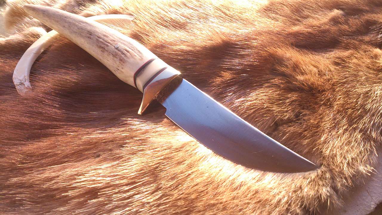

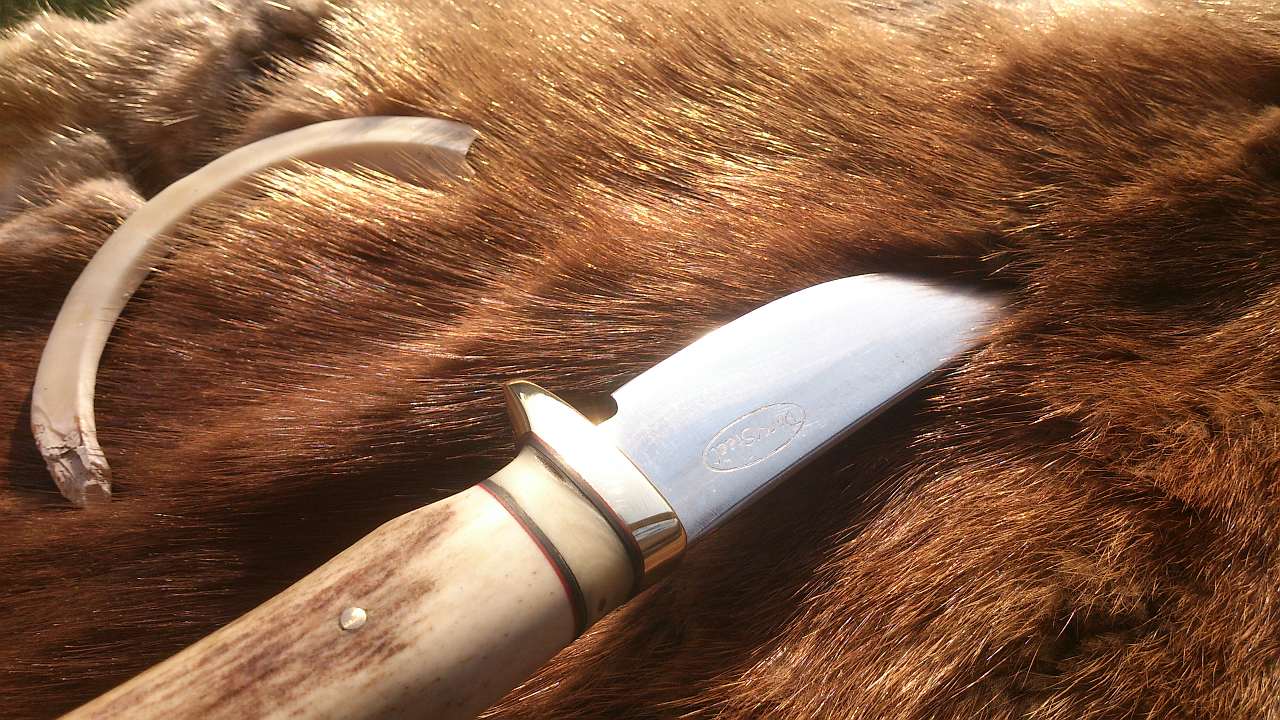

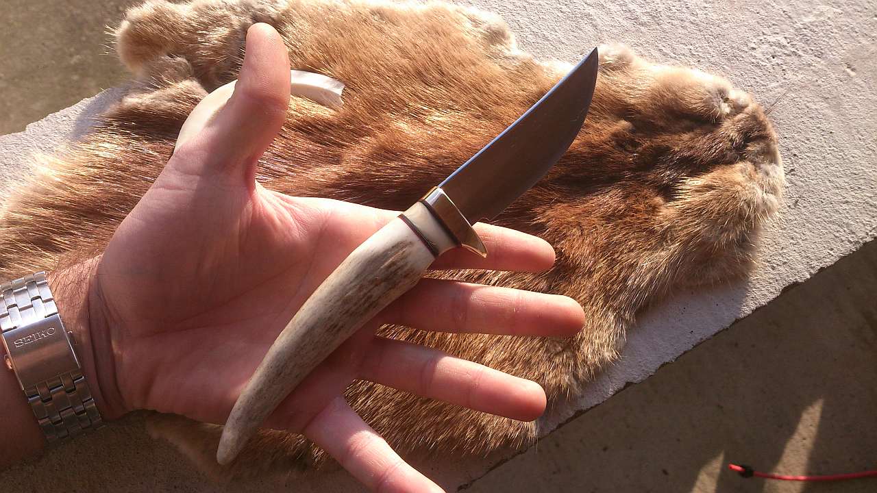

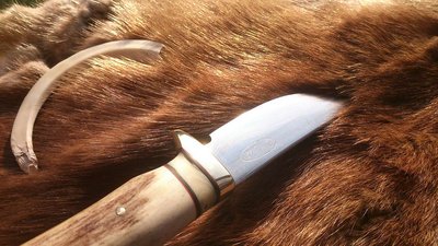

Jos jedan nozic u Scagel djiru....
Ovo mi je stajalo od ljeta i nikako da ga zavrsim....

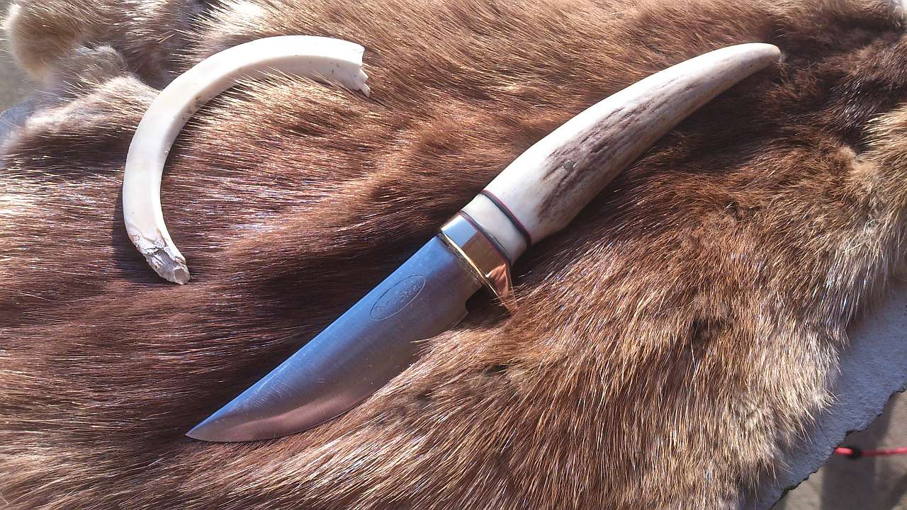

Imao sam neku polomljenu ostricu od kuhinjskog noza.

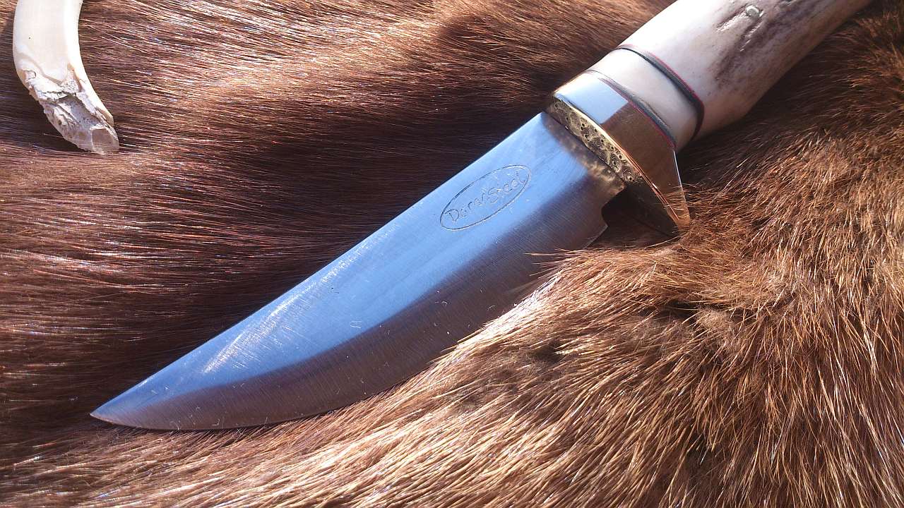

Ostrica od ugljicnog celika, izuzetno otporna na hrdju
Konveksno brusena, sa karakteristicnom linijom na ledjima.

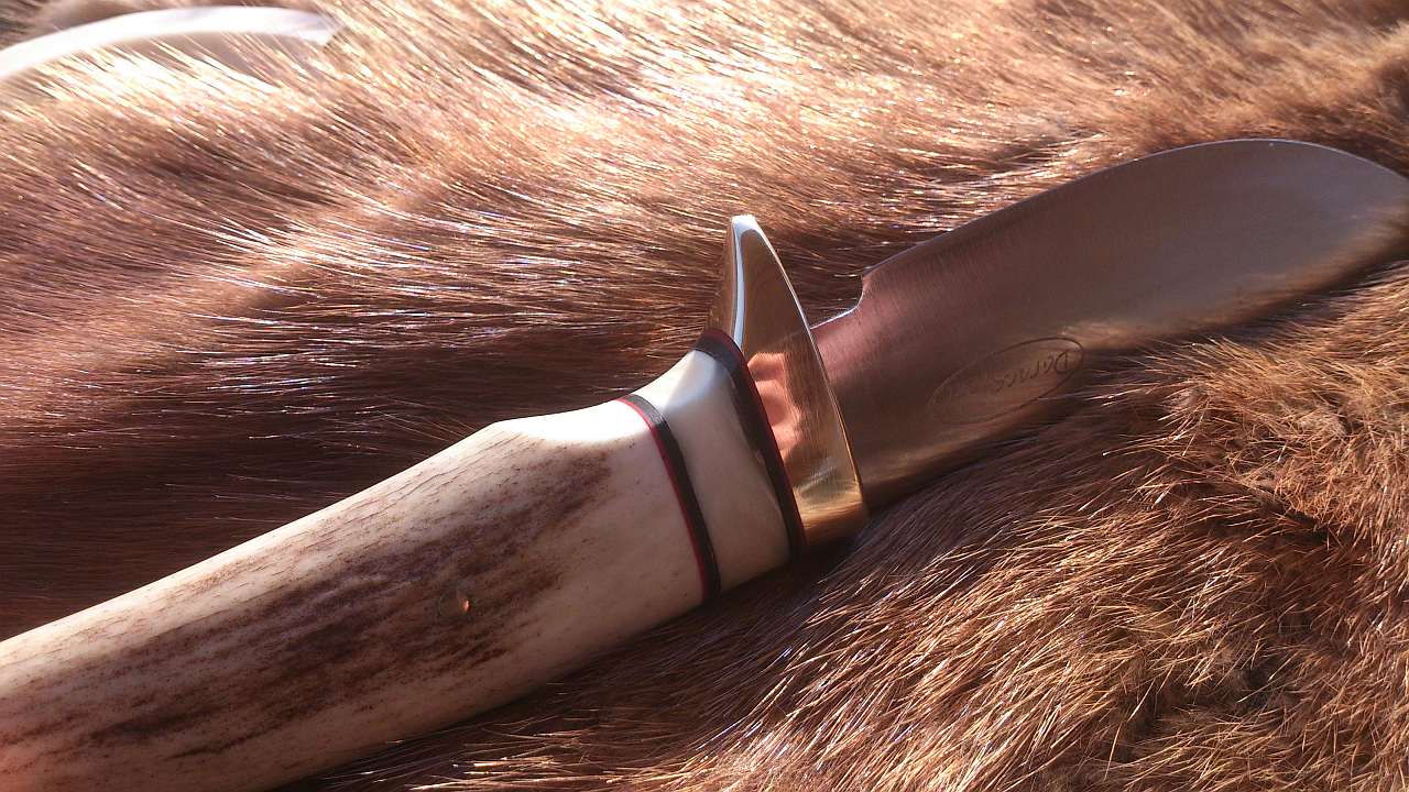

Drska od jelenskog vrha roga (to sam oduvijek zelio isprobati :A27: ) i spacera od kravljeg roga.
Kako je taj kravlji rog smrdio dok se brusio :A38: :A39:
Tang je lijepljen i osiguran pinom.....
duzina ostrice oko 9,5 cm
debljina 2,5 mm
drska 12,5 cm

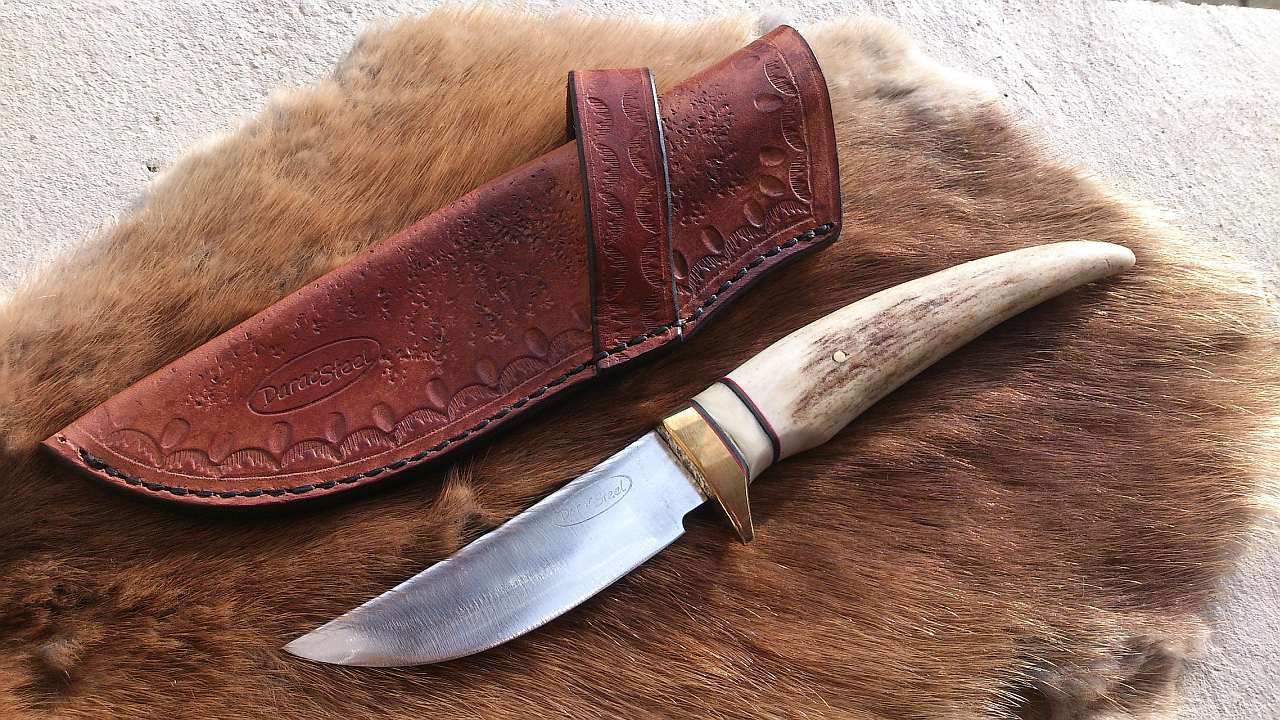

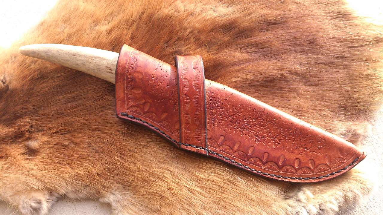

Dobio je i crossdraw futrolicu
Eto nadam se da vam se svidja !
Komentari i kritike dobro dosli !

Bravo majstore :A28:

Lijepi lovački višenamjenski nož,sviđa mi se i crossdraw futrola...

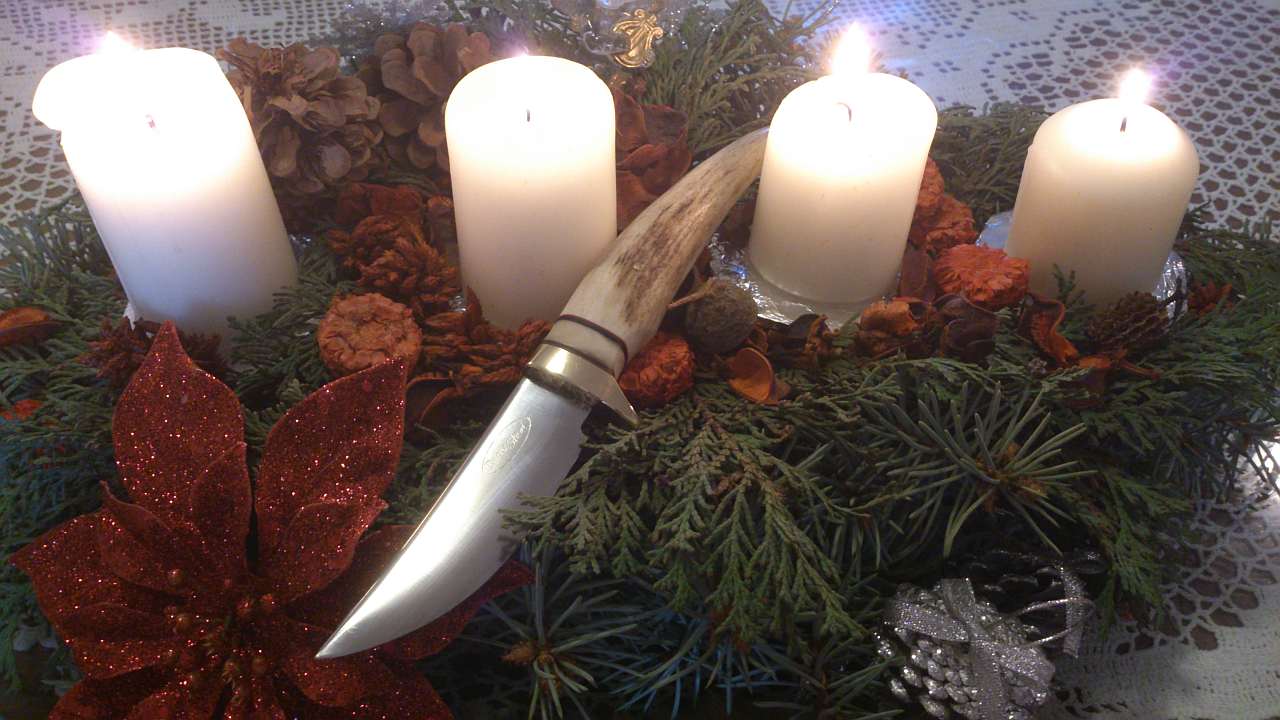

Nož u adventu.... među sviječicama?? :?:
Re: Scagel style bird and trout
Drago mi je da vam se svidja !
Da Papilon, radjen je medju svijecicama :A05:

Interesantan,mada mi drska djeluje pretanko.
