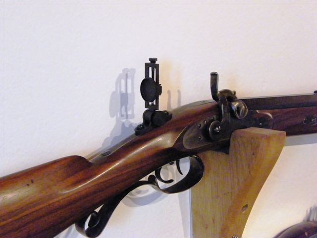

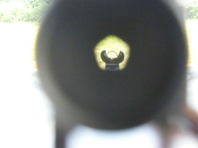

optika nije dozvoljena na natjecanjima.po mojim info. ciljnici diopter kao creedmoore jesu.na svoju sam stavio Tang sights koji je puuuno jeftiniji od creedmoore.nema bitne razlike osim malo veće masivnosti materijala.podešavanje je po visini i l.-d. oko 200kn sam ga platio.isto sam preverzno razmišljao o optici ali kad pogledaš kroz tu rupicu nemožeš vjerovati koliko je drugačija slika i ciljnika i mete.optika je zapravo potrebna samo za veće udaljenosti 200+m.

magwin:
Upravo sam to mislio staviti.
da li bi mgao slikati taj ciljnik iz perspektive oka?
Zivo me zanima kako izgleda jer preko tog jos nisam imao prilike ciljati.
I kakva je gradacija, odnosno kako ga podesevas prema udaljenosti?
Da li postoji gradacija, u smislu 100, 200, 300 metara, ili moras sam upucavati da znas po iskustvu na koju visinu podesiti za odredjenu udaljenost?
Thanks!

Re: Flintlock rifle ili puška kremenjača!!
ne postoji još tako dobar fotić da može sve točke tako lijepo fokusirati kao oko.
jednostavno sa strane si obilježiš na koliko meteara si ju upucao.na creedmoore imaš skale ali i to ppet trebaš pamtiti pa je lakše obilježiti.gornjim vijkom samo podigneš na željenu daljinu i udri.naravno da moraš sve daljine koje želiš upucati s određenim punjenjem i projektilom.
moj je sad gore na slici u položaju za 100m a po procjeni bi mogao još do barem 500m.to je jedna od najkraćih verzija takvih ciljnika.
mušica ima velik izbor s umetcima ali ova varijanta koju sam stavio jednostavno ga preklopim kada želim obični i to je to.
pokojni Branko mi je rekao da su jednom gađali tablu bijelog lima 50x50cm na 500m. od 5 kom 4 je bilo u tabli.

Magwin:
Upravo si mi upotpunio sve rupe koje imam u teoretskoj pripremi projekta za nabavku Sharpsa!
Ovakav bi ciljnik povecao preciznost i modernije puske - na pr. m48!
Osim gore navedenog, ja svakako jos idem na dodatno opremanje sa najjacim macolm scope-om.
BTW:
Tvoja puska je Hawken Mountain, kako mi se cini po kundaku?
BTW:
da.Rocky Mountain Hawken d.p.jolly wrote:Magwin:
BTW:
probaj najprije diopter staviti pa puknuti par serija na 100,200,300m pa onda probaj razmisliti dali je optika zaista potrebna... osobno ju smatram smatram smetalom.pogotovo kod čišćenja.
i to sam odavno planirao -sharpicu ali tijekom vremena sam našao objektivno dosta "nedostataka" koje treba uzeti u obzir.
zavisi na šta ciljaš..ove nove kao od T.C. su već dotjerane do šavrsenstva,i neznam kako ih uvesti iz USA,ali replike starijih mi nisu baš..veliki je put od kapisle do barutnog punjenja,treba barut finije granulacije,barem onaj dio baruta koji je kod kanala paljenja.tu često dolazi do zatajenja..dobar dio pritiska se nejednako gubi između"zatvarača" i cijevi(nešto kao kod revolvera,između bubnja i cijevi).kod svih muzzleloading cijevi energija potiska ima samo jedno mjesto na kojem će izaći,osim nešto kroz kanal do kapisle ili kremena ali taj gubitak je uvijek isti...
ako ti još nešto svojim skromnim iskustvom mogu pomoći,samo reci.
