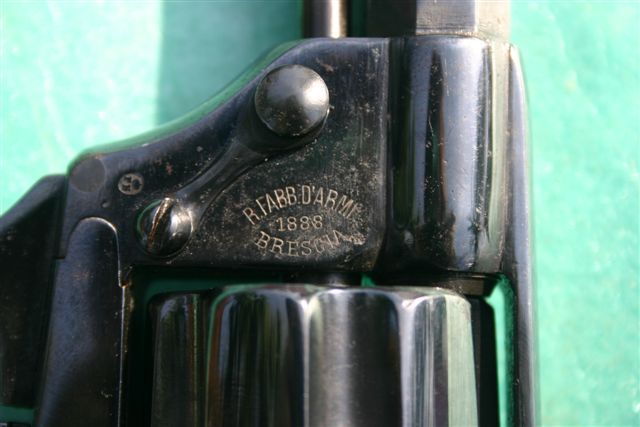

Molim vas sve koji znaju nešto o ovom revolveru da mi odgovore, R.FABB.D ARMI 1888 BRESCIA, zanima me kalibar, godina proizvodnje, proizvođač, dali se daju negdje kupiti metci za njega ili naručiti negdje vani, mišljenja o tom revorveru...

Pretpostavljam daje to pljuca napravljena u Italiji (Brescia). R.FABB.D je radila revolvere u kalibru 10,35 po izgledu slične "Glisentiju" ali sa kraćom cijevi to je model 1874. Ovo što ti piše na njemu je godina proizvodnje.Municiju možeš nabaviti u inozemstvu, ali je jaaaaaako skupa. To je municija na crni (dimni) barut. Zbog zamora materijala se ne preporučuje upotreba istog za pucanje iz razloga što postoji velika vjerojatnost da ti slika na osobnoj karti postane slična mojoj na mojoj osobnoj.

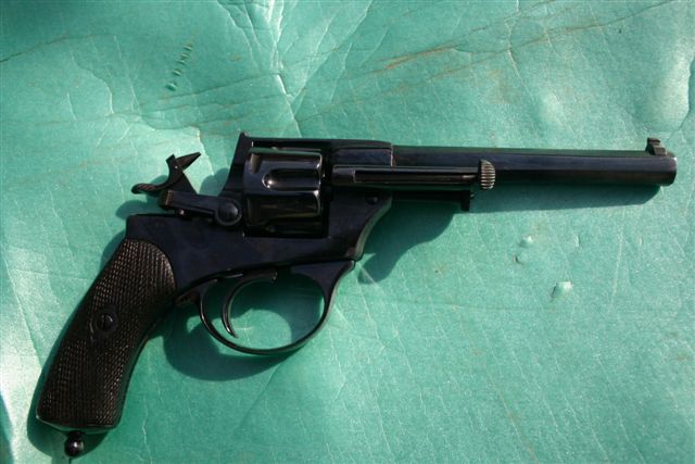

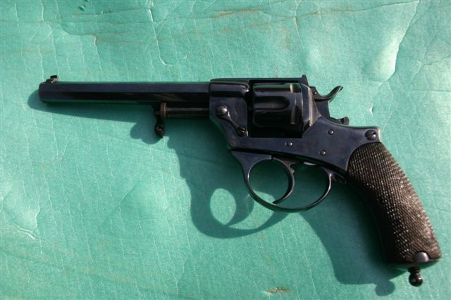

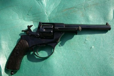

na ostale tri slike je taj revolver kolege "miki 1" ja ih postavljam samo iz usluge (jeftino)

Radi se o pljuci Glisenti model 1872 u cal 10,35
