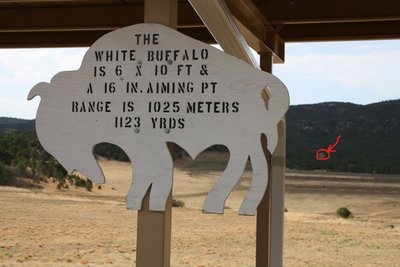

AvatarMike_Torello•
ma znam da nisi mislio na mitraljeze... ali ako CB sharpica ima zadovoljavajuca svojstva u .45-70 Govt. kalibru za odstrel bizona, uvjeren sam 1000% da ih onda ima dovoljno i za jelena kapitalca =)
Ako nekome nije jasno sto znaci .45-70 Government kalibar i koje su njegove "performanse" =)
http://www.theboxotruth.com/docs/bot6.htm
http://www.theboxotruth.com/docs/bot40.htm
http://www.theboxotruth.com/docs/bot48.htm
I ako netko tvrdi da ta puska na CB nema dovoljno energije... (da, to je centerfire ali se streljivo puni crnim barutom, isto tako postoji verzija koja se puni jednakom kolicinom CB-a ali kao ne-cjeloviti metak)
I da lovim medu, bez straha bih ga puknuo sa tim zrnom, znajuci da ako ga pogodim da ce definitivno ostati tamo gdje treba =)
To mi se ne moze dogoditi iz jednostavnog razloga, jer imam samo CB barut, a i zbilja moras biti _____ da to napravis... ono sto je IMHO realniji scenarij je da PREPUNIS u slucajevima kada je to moguce...
Slazem se, isto kao i u SAFARI lovu...
No to jos uvijek nisu dovoljno dobri argumenti protiv lova oruzjem na CB... naravno, treba klasificirati koje CB oruzje moze u lov za koju vrstu divljaci i problem rijesen... kao sto neces loviti medvjeda sa .223 remington, tako neces nositi ni neku drglju na CB u lov na krupnu divljac nego ces nositi adekvatno oruzje... mislim, to je moj pogled na situaciju... s tim, da osobno u pogon i lov na tlu ne bih nosio CB, to bih koristio u slucajevima sa ceke, sto je sigurno sigurno je =) Ali u istim slucajevima bih se ponasao i da nosim neku modernu jednometku prelamacu, samo sa ceke...
