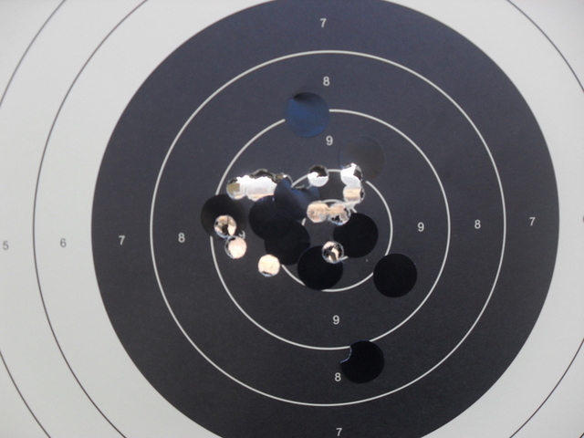

Nakon više od 4 mjeseca pauze izvršio sam testiranje streljiva 38 SPECIAL WC na 25m iz pištolja Sig-Hammerli P240. Prvih 30 kom. metaka je pucano bez korekcije ciljnika, a preostalih 15 kom. (3 serije po 5 metaka) sa malom korekcijom udesno.
1. 10 komada metaka vlastite izrade sa slijedećim komponentama;
Barut: Vihtavuori N320-2.6 grs.
Kapisla: Fiocchi SP

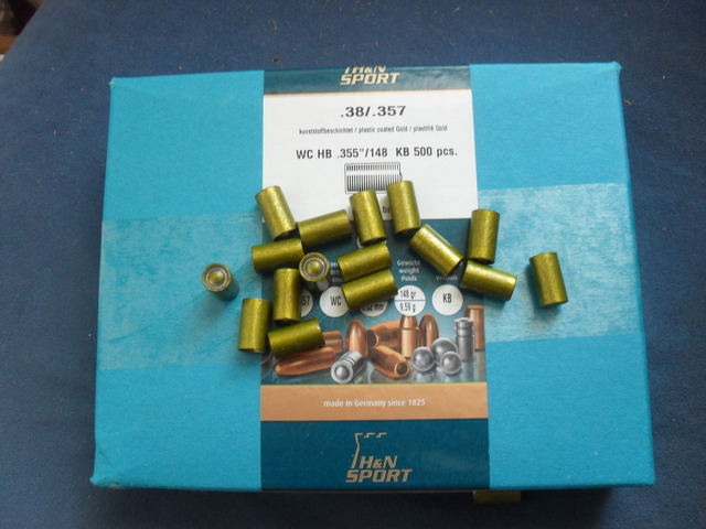

Zrno: H&N 148 grs. WC HB, .355 MATCH (tvrdo zrno)
Čahura: S&B- za trening
Reloading metak-97 krugova

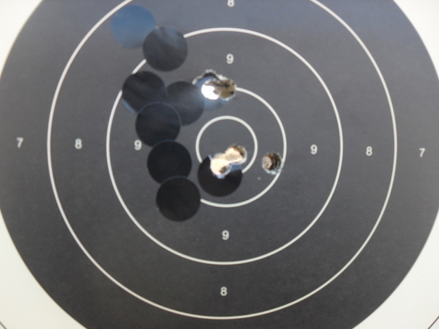

2. 10 komada original streljiva proizvođača NORMA-148 grs.WC
NORMA-96 krugova
NORMA-96 krugova
3. 10 komada original streljiva proizvođača MAGTECH 148 grs.WC (deklarirana brzina od 246 m/s ispucano sa cijevi od 4'')
MAGTECH-95 krugova
MAGTECH-95 krugova

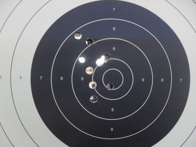

Nakon korekcije ciljnika;
1. Norma
Norma-50 krugova
Norma-50 krugova
2. Magtech
Magtech-50 krugova
Magtech-50 krugova
3. Reloading
Reloading-49 krugova

Zaključak; Norma metak precizan i idealan trzaj (brzina 215m/s), a usudio bi se reči i najbolji koji postoji, a jedina mana mu je paprena cijena. Magtech; precizan, više kažnjava od norme, ''mana'' bi mu bila ''velika brzina i jak trzaj''. Reloading; nema mane :mrgreen: , mane su u čahurama (barem na ovom testiranju) jer su bile za trening, a to znači da su bile punjene x puta (rezultat je ona devetka tj. 49 krugova), a za MATCH koristim ispucane čahure 1 ili 2 puta.
