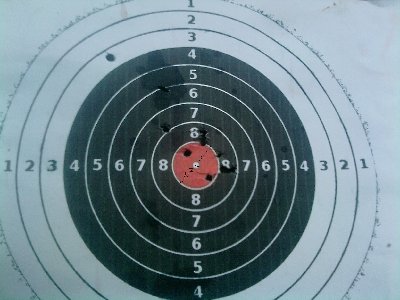

danas sam je upucavao al rucno (nemam onaj stalak za upucavanje) na 25 m i na 15 metara optika mi ne klizi otkad sam stavil jednodjelni nosac, i prvih 5 diabola je bilo oko sredine i onda se vjerojatno optika rastela jer pocela je vuci na ljevu stranu prema gore slicni slucaj mi je kad sam i na 15 metara. 2 u sredinu , pa dva van sa odstupanjem oko3-4cm , pa opet 2 u sredinu i opet 2 van. vjetra nije bilo a tolko nisam mogao promasit jer sam dobro fiksirao .nije mi jasno sta se to u optici moze tolko rastelat. lud sam vec totalka , evo i slika mete

rocky001
Posts: 4
Joined: 07 Jan 2011, 22:09
Re: HATSAN mod 75 - problem s optikom
Post by rocky001 »
promjer crvenog kruga je 2,5 cm

rocky001 wrote:danas sam je upucavao al rucno (nemam onaj stalak za upucavanje)
Koliko sam ja čuo, zračnice se uvijek upucavaju iz ruke, a ne iz stalka ili škripca (barem one koje imaju za pogon oprugu).
rocky001 wrote:vjetra nije bilo a tolko nisam mogao promasit jer sam dobro fiksirao
Možda je problem upravo u tome što si je "fiksirao". Probaj je samo položiti na dlan i svaki put pustiti da trzne koliko trzne.
Prije svega provjeri sve vijke na puski koji drze mehanizam pricvrscen za kundak, i to jako zna utjecati na preciznost ako se razlabavi. Ocisti cijev od ostataka olova da eliminiras i tu mogucnost rasipanja pogodaka. Takodjer obrati paznju na to da optika ne klize kroz prstenove od nosaca, ne samo da nosaci ne klizu po šini gdje su učvršćeni. Također je bitno na koji nacin pritezes optiku u prstenove. Za naslon si naslazi slojeve krpa/odjeće da bude cvrst naslon, a opet dovoljno mekan da upije vibracije, ne naslanjaj na cijev nego na drvo, i pokusaj svaki put nasloniti na isto mjesto i pokusaj svaki put imati isti hvat i isti polozaj... ako tada napravis dobru grupu, nije bitno gdje, bitno je da je grupa, znaci da je optika i puska ok... ako imas dvije grupe to vjerojatno znaci da ti sa puskom nesto nije u redu, a ako svaki put imas pogodak na drugom mjestu optika je razvaljena. Nju također mozes pregledati i vidjeti da se nije gdje leća olabavila, jer cak i minimalni pomak lece kroz koju gledas sa npr. 9x razumljivo visestruko povecava pomak. Najprije pregledaj sve faktore koje mozes eliminirati a onda testiraj ispravnost optike.
