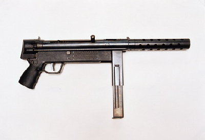

Moze li netko tko je imao iskustva s ovom strojnicom da kaze nesto vise o njoj posto vidim da nema tema na forumu.

Dužio ga moj tata u ratu prije neg je dobio AK47.
Po njegovoj priči jako nesigurno oružje. Navodno mu je znao opalit rafal sam od sebe, a jednom je skoro tako i mama stradala.

Naravno to samo u slučaju da je metak u cijevi...što znači da nije baš pazio na to...

Pitaj tatu da ti malo objasni princip rada strojnice Zagi, tj. kako ide ''metak u cijev''

hehehe podlo =) open bolt
Svako oruzje s kojim nisi upoznat i neznas njegov princip rada je "nepouzdano", a zapravo si u tom trenutku ti kao rukovatelj istim nepouzdan a ne to oruzje.
Ako ti toljaga/sjekira/krampica padne na nozne prste i poplavi nokat, jel to znaci da je toljaga/sjekira/krampica nepouzdana ili da si ti traljav i neznas rukovati s tim alatom?

Hrvatski Vojnik - Internet izdanje wrote:...Načelno, riječ je bila o strojnicama koje se po konstrukcijskim osobinama ubrajaju u II. generaciju, zasnovanih na principu slobodnog trzanja zatvarača, u kalibru 9 mm Para, jednostavnog mehanizma paljbe i dosta grube izrade. Materijali od kojih su izrađivane bili su neujednačene kvalitete, a završna obrada dosta površna (ako nije i potpuno izostala), međutim imale su jednu vrlo važnu osobinu - iz njih se moglo pucati. Jedna od prvih takvih kratkih strojnica bila je "Zagi" (slika br. 5). Riječ je o dosta nedorađenoj i nepouzdanoj kratkoj strojnici, koja je zbog problematičnosti u radu relativno brzo napuštena njezina proizvodnja...

Radilo se o vrlo jednostavnoj stvari. 1991. smo bili bez oruzja. Postojala je hrpa vecih i manjih tvrtki u kojima je bilo strojeva i opreme za izradu necega tipa Zagija, samo problem je bila kvaliteta materijala, ali i znanje. Puškara je uvijek bilo malo, a pogotovo tada, kada se sustav raspadao, dobar dio njih je radio uz sustave vezane za bivsu vojsku.
Dobar dio tih tvrtki danas, nažalost više nema.... nestale u privatizacijskom mraku....
Ako se dobro sjećam, Zagi je proizveden u Zagrebu - u Končaru ili u Jedinstvu... Sličnih pokušaja bilo je i u Đuri Đakoviću. Oni su pokušavali napraviti zatvarače topova koje je bivša vojska povadila za sobom i tako ih onesposobila. Bilo je toga još, ali otići ćemo u ot.

Kod strojnice - automata, ako "metak uđe u cijev - onda iz cijevi i izađe zrno!. Naravno, ako nije riječ o strojnici Heckler&Koch.

De ovo malo jasnije, nisam ga pitao pa ak ti nije problem da mi pojasniš malo bolje ovu rečenicu..istra champion wrote:Pitaj tatu da ti malo objasni princip rada strojnice Zagi, tj. kako ide ''metak u cijev''![]()

stisni okidac na slicici.OPEN BOLT
http://en.wikipedia.org/wiki/Open_bolt
Disadvantages
The weapon is more prone to fire when dropped and the open mechanism is more subject to picking up dirt when in the ready position and so may require an additional ejector door or similar mechanism to exclude dust and dirt. Additionally, there is a problem which exists in some open bolt designs called a "slamfire", in which bolt retention fails and the weapon keeps firing even with no trigger input. Open-bolt machine guns also could not be synchronized to fire through the arc of a propeller, making them harder to use as forward-firing weapons on aircraft. However, this is no longer a problem as nearly all modern fighter aircraft are jet powered.
Laicki receno: Znaci kada je spreman za pucanje nema metka u cijevi, samo zatvarac u straznjem (otvorenom) polozaju i metak u spremniku koji ceka da ga zatvarac pokupi, zabravi u leziste i opali, kako je udarna igla fixna na ovom sistemu shvacas da kad metak konacno legne u leziste pocne pruzati otpor teskom zatvaracu jer vise nema kuda i onda zatvarac sa fixnom iglom gnjeci kapislu sto dovodi do opaljenja, šus od opaljenog metka ispaljuje zrno a u isto vrijeme u suprotnom slucaju "nabije" cahuru u zatvarac i skupa ih potjera natrag, zatvarac u pocetni straznji polozaj a cahuru van preko izbacivaca.
Ako sam sto krivo napisao neka me znalci isprave =)

Mislim da na tom principu rade i uzi/ero!

aha, i Mac10, Sten, PPSh...
http://en.wikipedia.org/wiki/Open_bolt# ... lt_weapons
uglavnom, popis...

kao i većina strojnica
to se zove "djelovanje iz otvorenog zatvarača"
(ne znam postoj li stručniji izraz)

Hvala puno, sad mi je jasno šta si htio reć i moram priznat nisam to znao...mislio sam da rade na princiou prvo metak u cijev, pa onda opaljenje..
Ali eto, tomu i služi ovo mjesto, da mi koji smo manje iskusni naučimo ono što ne znamo.
Sad sam bogatiji i za to saznanje.
Hvala, trebat će mi možda nekada!

Mike,tek sad sam vidio tvoj post i link;
pa ovo moje "kao i većina strojnica" djeluje malo smiješno

princip rada takvih strojnica zasnovan je na tzv.slobodnom (povratnom) trzanju zatvarača.puls wrote:kao i većina strojnica
