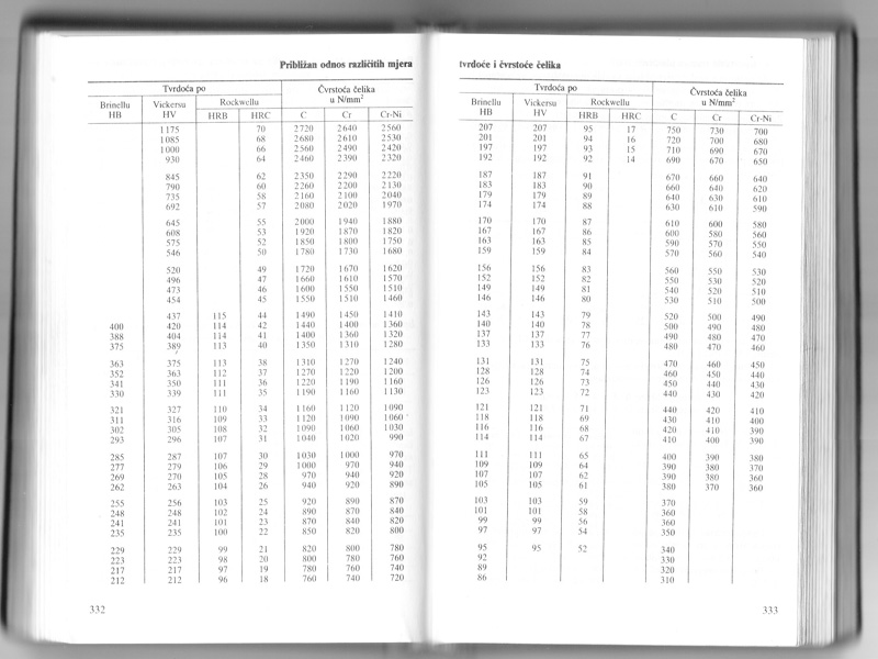

Evo, našao sam neke čelike od kojih se rade frižideri, tacne, cijevi i slična narodska oprema. To su tipovi čelika koji se mogu naći u svakom inox centru i jeftinjak su.
Jedini problem je što su tvrdoće izražene u HRB umjesto HRC. Patch, možeš li smilsit kako da se to "konvertira" u približne HRC?

Odgovorit cu ti tablicom usporedbe tvrdoca. Iz nje se sve moze vidjeti. Premda 90 zvuci ok, to je u kategoriji mekanih celika. Pitanje je koliko se s toplinskom obradom moze stvarno pojacati.

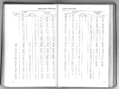

Ja tu tablicu ne vidim pa je evo:
Prema Krautu: Metoda HRC se upotrebljava za kaljeni čelik i slitine, a HRB za nekaljeni čelik, mjed i broncu. Ako netko hoće mogu i tu stranicu skenirati...

Svojevremeno je bio rapidlink za krauta.... probaj malo googleati, moze ga se naci na webu u pdf formatu
Problem je sto se bivsi (HRN=JUS) standardi od 01.01. ove godine vise ne primjenjuju. Preporuka je za zemlje EU standard HRN EN (ISO) norme i novi sustav oznacavanja. Njega bi trebalo biti u novom Krautovom prirucniku koji izdaje Sajema d.o.o., koliko se sjecam. Samo i cijena je 540 kn....
Stare oznake bit ce u prijelaznom periodu paralelno u uporabi jos kao trgovacki nazivi, ali kroz godinu - dvije ih vise na trzistu uopce nece biti.
