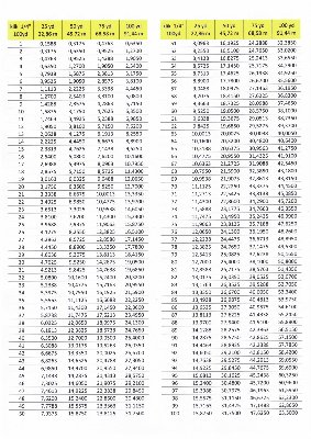

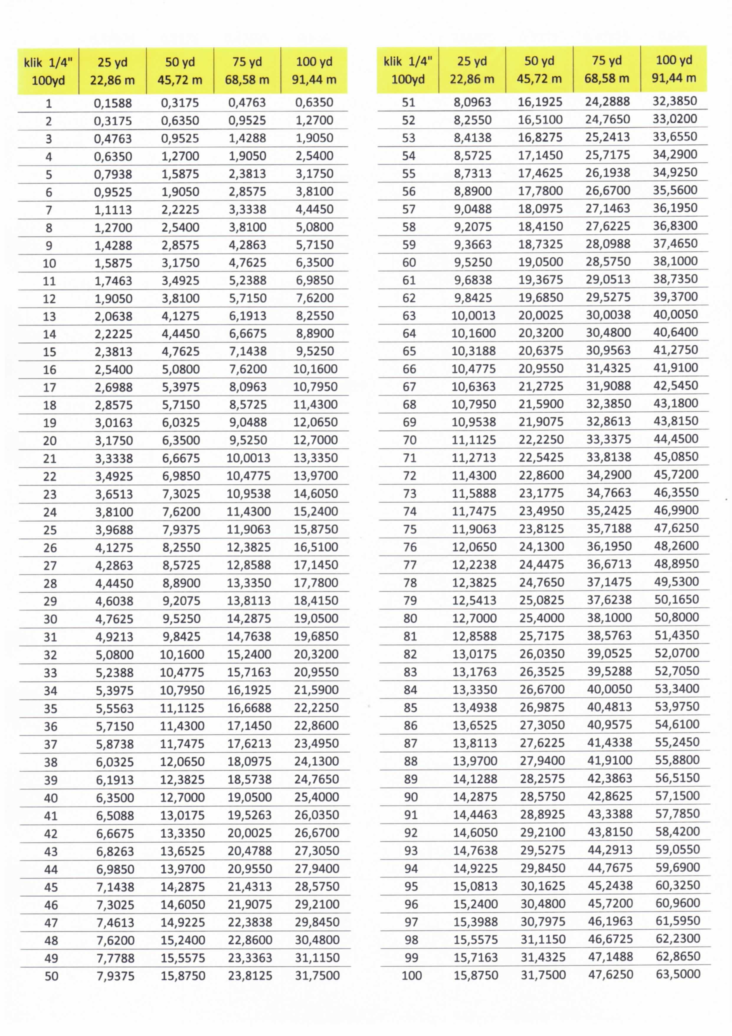

Možda ovo pomogne, na brzinu sam izbacio proračun na 25, 50, 75 i 100 yd pa neka starije kolege po forumu provjere ja mislim da je OK
Ova tablica dosta će pomoći ekipi koja želi sama upucati optiku i to samo iz jednog metka bez stega i drugih naprava.
Teoretski i matematički stoji (jel vam to dovoljno), pogreške mogu biti samo na vašoj opremi (upitna kvaliteta).
(napomena dobivene vrijednosti su u centimetrima)
prilog slika... postavljeno i na airguns forumu slična tema

Mislim da će ipak trebati koje zrno više
Kolega shuro je lijepo izložio problem, u kratko što je udaljenost manja i pogreške su manje i na njih bitno ne utječu ostale pojave, ali povećanjem udaljenosti povećava se i utjecaj istih.
http://airguns-hr.com/forum/index.php?topic=1089.0
