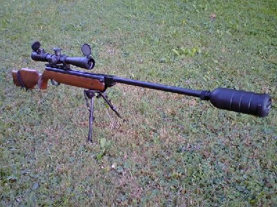

Hatsan sound moderator

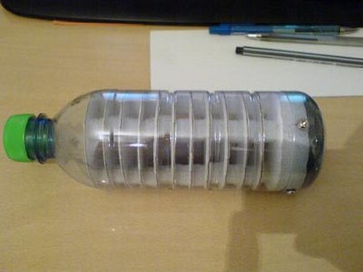

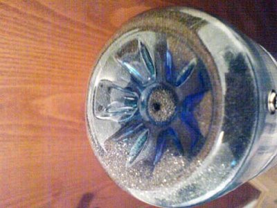

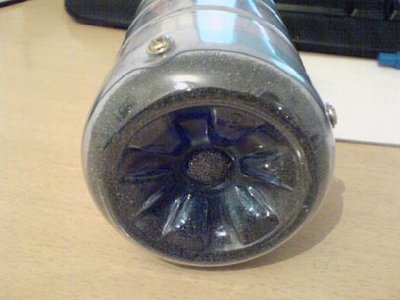

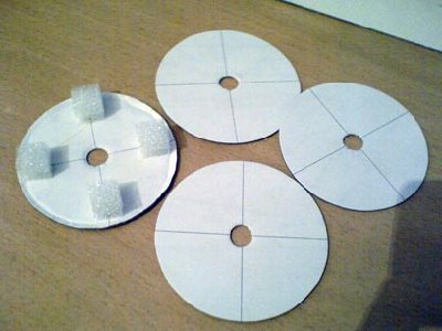

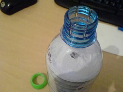

Re: Hatsan sound moderator

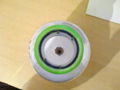

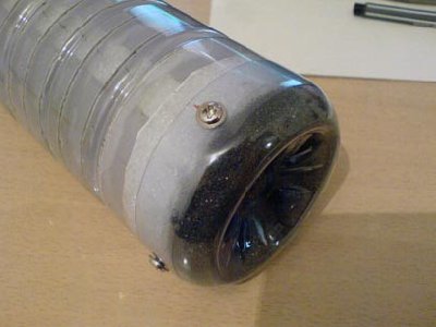

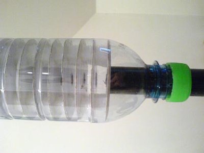

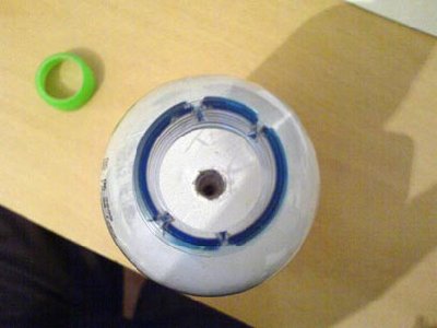

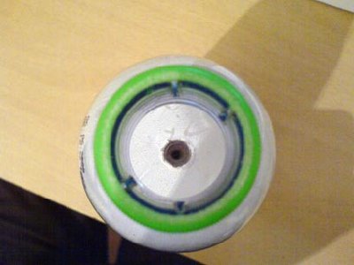

ručno izrađen od smeća =)
napravljeno u svrhu testiranja efekta na springer zracnicama, nemože se montirati na vatreno oružje. I sa sigurnošću mogu tvrditi da razlike ima, sa mjesta strijelca neznatno, skoro neprimjetno, dok sa mjesta mete ima prilicno efekta. Morat cu jednom prilikom jos snimiti i zvuk, koliko to kvalitetno budem mogao sa mobitelom.

svaka cast na izradi, prilicno sam smion (lud) :A03:, ali vako nest nisam nikad niti pomislio napravit ali pokusat cu i javim rezultate :A28:
Rezultate (efekt) sam vec ustanovio, sada naprava skuplja prašinu =)

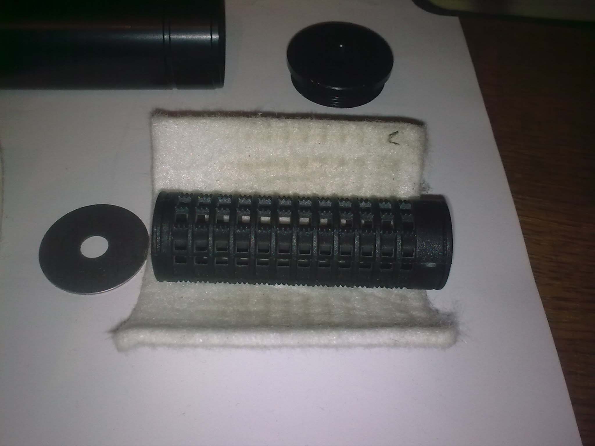

picok
Posts: 236
Joined: 04 Apr 2008, 17:59
Location: Zagreb, Marčani
Post by picok »

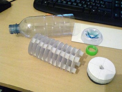

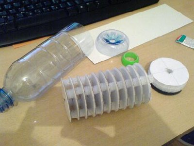

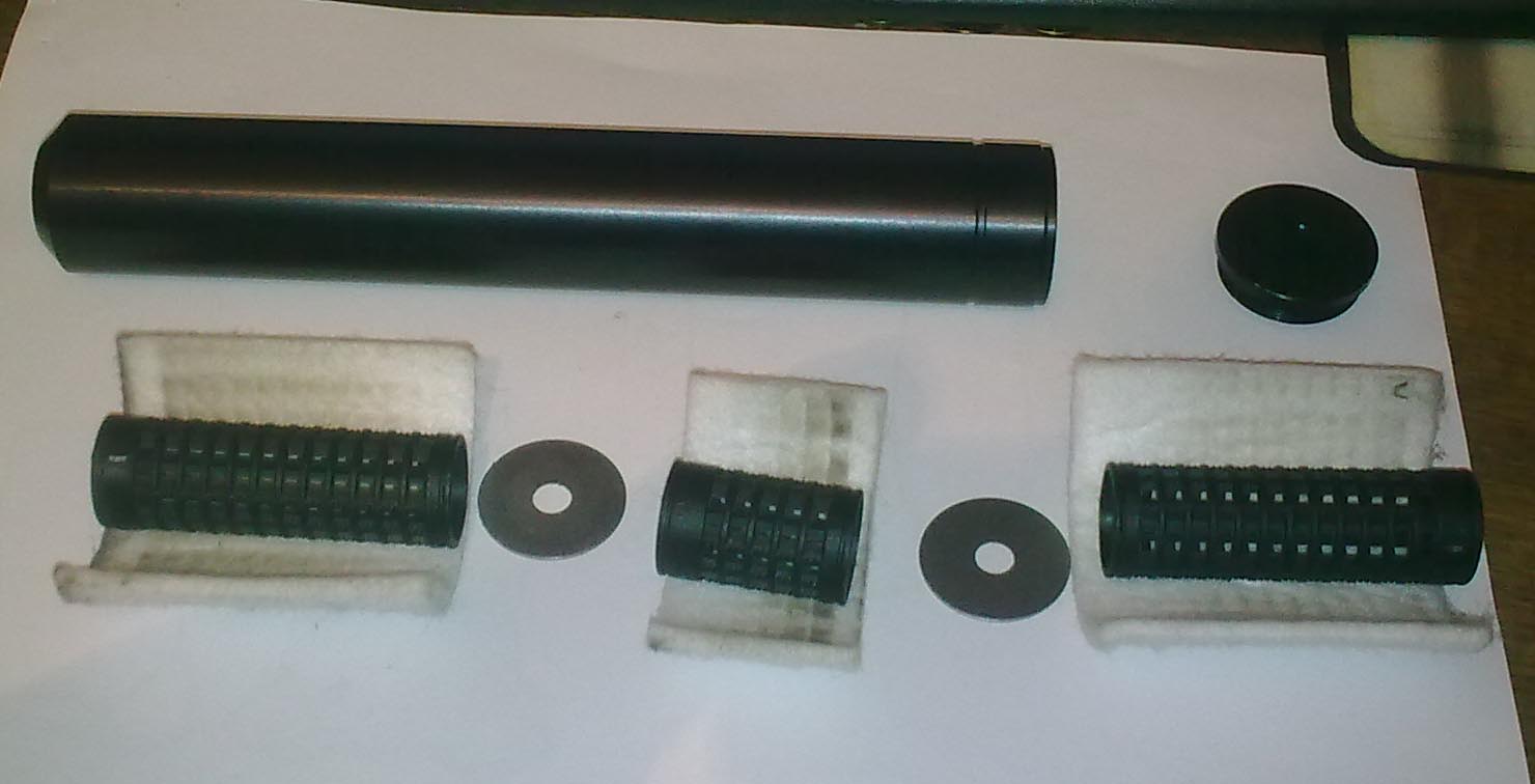

ovaj moj ima samo tri komore(sutra stavim slike) ali već imam ideje da ih malo preuredim da vidim razliku.

Evo i malo slikica
picok
Posts: 236
Post by picok »
Isprobavao različit raspored ovih komora,čak sam i ženi popalio par "viklera" jer ova plastika unutra je ista takva.Uglavnom nema neke razlike u snazi zvuka nego je samo razlika "visini" zvuka.Zaključak: ovi u tvornici kaj su napravili ne treba popravljati!
mozes li napisati dimenzije istog?
picok
Posts: 236
Post by picok »
jbg.. ostavio sam ga u viksi,za cca 10 dana opet idem tamo ali koliko me memorija služi unutarnji promjer 27mm, promjer rupa na komorama 7mm, duljina cca 20cm
znaci u prosjelu 30mm vanjski promjer i 200mm duzina, OK to me zanimalo

za promjer sam siguran da je taj a dužina je "cca"
