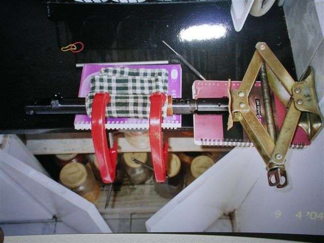

Trazeci po netu prese za opruge pronasao sam dosta samogradnji...
Osobno me fascinira model s dizalicom za auto :A13:
Re: Prese za opruge zracnih pusaka
k.horvat wrote:Trazeci po netu prese za opruge pronasao sam dosta samogradnji...
Ovo s dizalicom za auto, krpom i dvjema stegama i je najbolje od svih ponudjenih rjesenja. Svaka cast drvu, ali problem je sto moze nepredvidivo puknuti, a onda treba imati kacigu na glavi...
