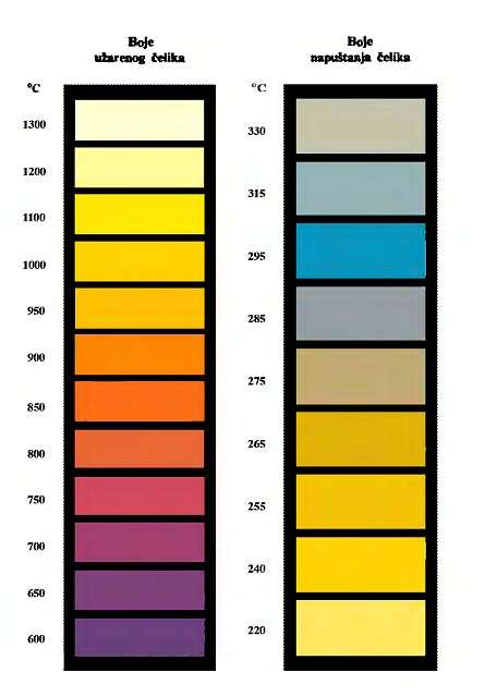

Odabir boje čelika - kako bi se moglo pravilno pratiti temperaturu grijanja i hladjenja.

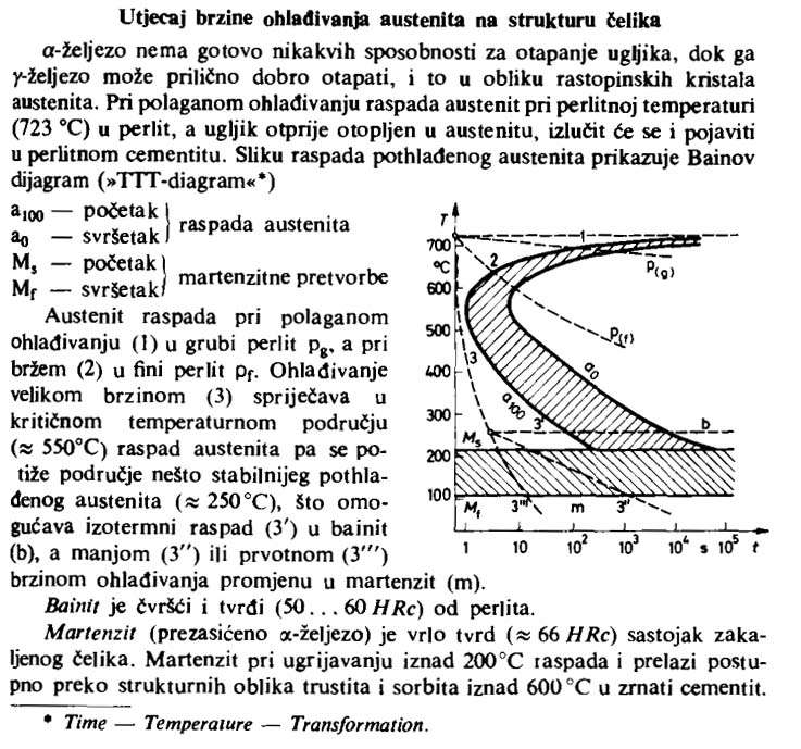

Jako bitna stavka je brzina hladjenja. Sto se brze hladi - vise ugljika ostaje "zarobljeno" u kristalnoj resetci zeljeza i celik je tvrdji. Ako je pretvrd, tada je krt i lomi se poput stakla....

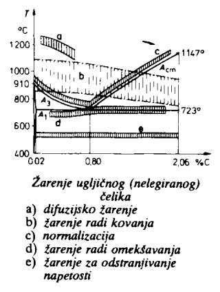

Primjer odabira temperature nelegiranog celika.
Odabir temperature zarenja za celike sukladno % C u njihovom sastavu. Ovo se mijenja ako u celiku ima legirnih elemenata - koji mu mijenjaju svojstva.
odabir temperature zarenja.JPG (17.5 KiB) Viewed 342 times

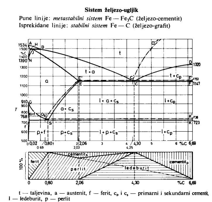

Fe3 C dijagram - ili Biblija materijala za celika od koje sve pocinje. Vidi se (nadam se) sastav celika - razlicitih tipova kristala zeljeza u funkciji % ugljika (C)...
