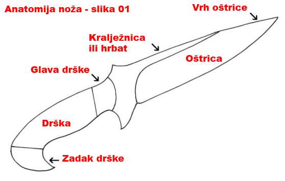

Prvi oblik - Anatomija slika 01:
Nož ima dva osnovna dijela oštricu i dršku. Vrh noža najčešće definira namjenu i strukturu.
Kralježnica ili hrbat je najdeblji dio noža koji podupire cijelo tijelo noža od drške do oštrice.
Ako je nož tipa full tang (cjelovite drške) znači da se metalni dio proteže kroz nož od oštrice do kraja drške pri čemu je širina noža na drški jednaka širini drške. Drška se pri tome dijeli na glavu drške, središnji dio drške i zadak.

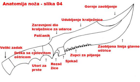

Četvrti oblik - Anatomija noža slika 4:
Na ovom obliku noža taktičke odnosno namjene za preživljavanje vrh oštrice se penje iznad razine kralježnice a gornji dio oštrice se po potrebi može naoštriti. Svrha ovakvog oblika je reduciranje mase na vrhu oštrice. Kao dodatak česti su zupci koji se postavljaju bliže oštrici zbog lakšeg efekta rezanja.Također uz samu oštricu moguća je i izvedba rezača žice.
Evo i slike:
Evo i slike:

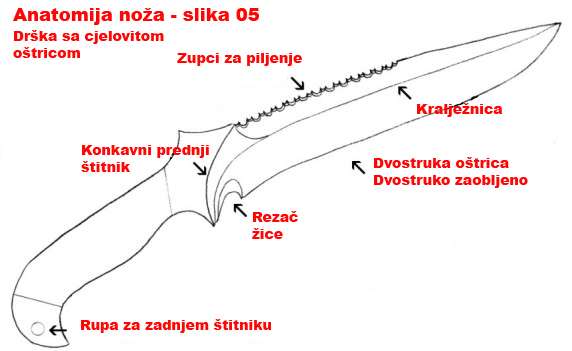

Peti oblik - Anatomija noža slika 5:
Ponovo se radi o nožu kojem je drška cjelovitog tipa (full tang). Na gornjem dijelu oštrice ima ozubljenje namjenjeno piljenju/rezanju. Naglavak drške je konkavno zaobljen i polako se penje prema dršci. Na donjem djelu oštrice izrađen je rezač žice, a na dršci je izbušena rupa kroz koju se provlači uže. Uže je moguće vezati oko zgloba, a moguća namjena je i za olakšano vađenje noža iz korica / toka.
Za razliku od prethodnih tipova i oblika, kod ove vrste noža kralježnica prolazi središtem noža.
Evo i slike:
Evo i slike:

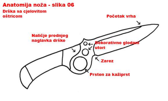

Šesti oblik - Anatomija noža slika 6:
Ovo je tip noža sa cjelovitom drškom (full tang) kojem je vrh skošen i započinje nešto ranije nego kod prethodnih modela noževa odnosno konstrukcijski gledano, radi se o vrhu koji se nalazi na nižoj visini od kralježnice - otuda i naziv spušteni vrh (drop point). Za naglašavanje sigurnosti, stavljen je prsten za kažiprst, a i zarez je jače urezan nego je to uobičajeno. Problem kod ovakvih noževa jest vrijeme potrebno za provlačenje kažiprsta kroz prsten, onemogućavanje brzog izvlačenja prsta, nože je zbog prsta teži i teže ga je balansirati.
Evo i slike:
Evo i slike:

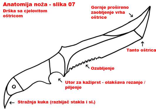

Sedmi oblik - Anatomija noža slika 7:
kod ovog tipa noža najljepši, ali i glavni problem je oblik njegove oštrice. Gornje prošireno zaobljenje vrha noža omogućava oštrenje i gornje i donje strane oštrice. Problem se javlja kod ulaska noža u tok kada postoji opasnost od pojačanog trošenja toka / korica, odnosno njegova rasjecanja i presjecanja. Prijelaz sa zaobljenog i proširenog dijela vrha na donjem tanto prijelazu smanjuje poprečni presjek noža što značajno umanjuje njegovu uporabljivost. Za taktičku uporabu na dršci noža se nalazi poseban dodatak nazvan razbijač stakla (lubanja, kostiju i sl.) koji ima i posebnu primjenu.
Slika:
Slika:
