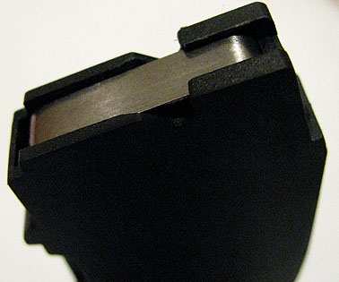

Pojacao sam situaciju u ormaru s novom CZ ZKM 452 LUX
(hvala Kresi Bukvicu na pozitivnim savjetima glede kupovine)
i uz nju sam dobio plasticni okvir za 10 metaka.
Danas sam ju ocistio ballistolom i stavio streljivo u okvir.

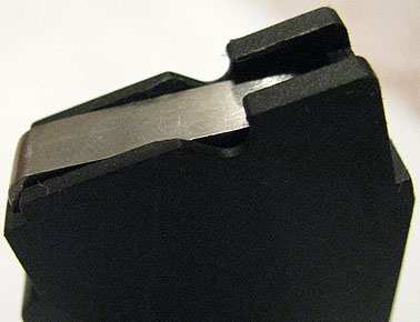

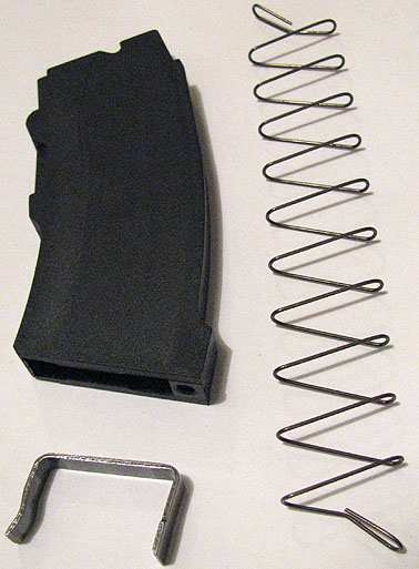

Pokusao sam ju repetirati i banana, metak zapinje u vrh okvira.
Izvadio sam okvir iz puske i pokusao prstima izvuci metak, nije islo.
Metalna plocica koja "gura" streljivo mi je izgledala prevodoravno
tj. metak nije niti malo prednjim dijelom virio iz okvira.
Naravno da sam odmah rastavio okvir, i pogledao kako ta plocica
izgleda.
Pokusao sam ju okrenuti i lako je usla u okvir.
Sastavio sam okvir i tada je plocica stajala ovako:
Sad sve funkcionira savrseno.
Nasao sam maloprije i na nekim americhanskim forumima
da su imali slicne probleme s istom puskom.
Izgleda da su u tvornici nesto zabrljali na sastavljanju.

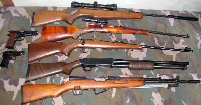

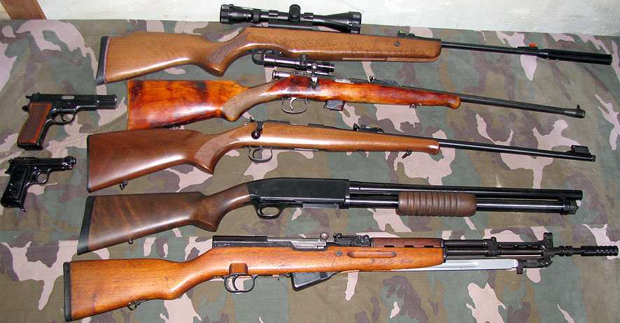

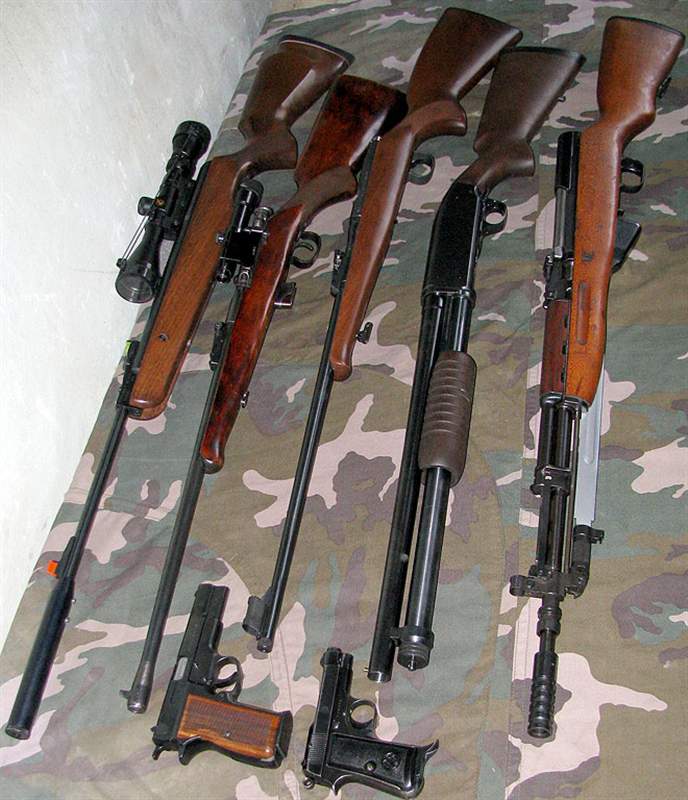

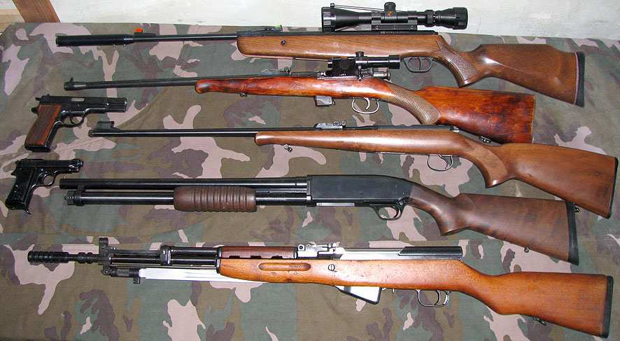

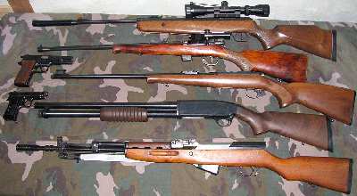

Daj nabaci koju sliku od puske..
k.horvat
Posts: 1602
Joined: 04 Apr 2008, 19:17
Location: Kloštar Ivanić
Re: Problemi s okvirom za CZ 452
Post by k.horvat »
Ova srednja... ne da mi se sad fotkati posebno, sutra popodne mozda.

Ma da ne saljem PM ovim cu putem pitati k.horvata koji je model ova pumperica na slici?! Mislim da je browning, ali ne znam model?
SI VIS PACEM, PARA BELLUM!
k.horvat
Posts: 1602
Post by k.horvat »
Browning BPS, 20" cijev, cal. 12., 7 kom. spremnik.
RANGER94
Posts: 296
Joined: 31 Jan 2009, 14:26
Post by RANGER94 »
OK, hvala! To je to znaci! Ja imam istu, ali nisam tocno znao model! Na cijevi mi pise 20", ali sam mislio da ima jos neko ime(npr. model 20). Sve mi je jasno! Puska je dakle oznacena imenom, skracenicom BPS te duljinom cijevi....
