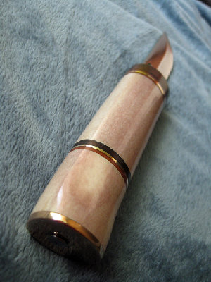

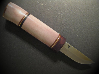

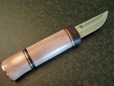

Nažalost nemam fotografije izrade,osim par različitih stadija,uglavnom je najbitnije da prvi dio(u ovom slučaju komad lješnjikova drva
)bude prilično precizno izbrušen,a to je puno finog brušenja i namještanja.
Kad je to zadovoljavajuće,učvrtiš ga sa nekim ljepilom(cijanoakril),zatim slijedi namještanje drugih djelova koje koristiš,njih ja zaljepim dvokomponentnim epoxijem(pažljivo s količinom da ne bude neravnina,a i manje čišćenja).
Nakon toga sve stisneš nekom stegom i staviš u pećnicu na sušenje(epoxi se na 50 stupnj. brže stvrdnjava 2-3 sata,ili ostaviš dan dva na sobnoj temp.)Zatim zakuješ trn,i sad je sve čvrsto pa možeš preći na uobličavanje drške,tračna busilica bi bila super,ali ja sam sve rukom obrusio,počevši s 80grit pa nadalje,zadnja ruka je bila sa vodobrusnim papirom 2000grit.(do 150 sam imao platnene,s njima je lakše,obično ih narežem na trake širine 4-5 cm)
Najbolje da ti tvoja ruka "kaže" kada je dosta,tj. kada nož dobro leži u ruci.
Završni dio je uključio bušilicu s filcanim diskom i pastom za poliranje.(ja koristim green i white rouge od Formax-a,koji inače služi za fino brušenje oštrica)
Dršku možeš približno završiti i prije stavljanja na nož,to je valjda stvar izbora.
Ovaj irvasov rog ima neku roskastu boju a takvi se najbolje poliraju(sjaje),htio sam ga još stanjiti ali kako ima dva dijela boja bi se različito pojavljivala, tako da sam zadovoljan i s ovim oblikom,ionako imam "lopate" pa mi treba veća drška.
Zasada nemam više kože za,ali za ovoga ću napraviti malo tradicionalniju futrolu.
