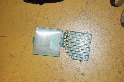

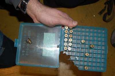

naišao sam na temu pod nazivom "Nešto za zapamtiti prilikom punjenja spremnike" u kojem je autor opisivao slijedeću situaciju:
- tijekom jednog lokalnog mecha jedan od strijelaca nakon otpucanog stagea u prostoru ispred stagea nadopunjavao je svoje spremnike.
Streljivo je držao u tzv. "ammo boxovima" koji su inače napravljani od plastike, kapaciteta 50 ili 100 komada streljiva određenog kalibra,
sa mogućnošću zatvaranja poklopcem. Tijekom punjanja spremnika strijelac bio je u stajaćem položaju dok su ammo boxovi ostali na tlu
koji je bio od betona.
U jednom trenutku mu ispada streljivo iz ruke te pada na ammo box, kojom prilikom aktivira inicijalnu kapislu drugog metka koji je bio u kutiji
postavljen sa kapislom prema gore!!!
Nitko od strijelaca nije ozljeđen (hvala dragom Bogu) iako ih je bilo prisutno nekoliko u neposrednoj blizini. Autor navodi kako se najvjeroojatnije
zrno ili dio njega zabilo u obližnji zid.
Posljedice po kutiju te izgled same čajure možete vidjeti na priloženim slikama!!! Prema slikama mogu pretpostaviti da se radilo o kalibru 9x19 mm.
Autor još uvijek nije naveo kojeg proizvođača su kapisle koje su rabljene.... (kad bude navedeno, budem nadopunio temu...)

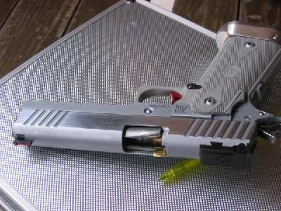

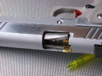

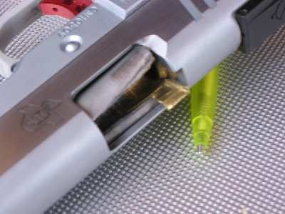

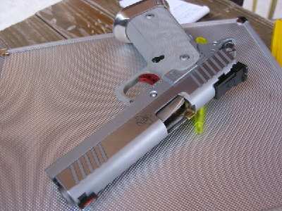

Evo samo poradi primjera što može napraviti owerload :A10:
No Peace without Justice !
Breadfan
Posts: 968
Joined: 26 Dec 2008, 16:25
Location: Rijeka
Re: NEHOTIČNO OPALJENJE STRELJIVA...ALI NE IZ ORUŽJA!!!???
Post by Breadfan »
Šteta. Lijepa pljuca. Samo gledajući sliku znam da super leži u ruci. Šta je to neki derivat Colta?

Reloading je sve više i više nužno zlo za HR strijelce i lovce. Cijene tvorničkog streljiva lete u nedostižne visine a reloading osim povoljnije cijene tako složenog streljiva omogućuje i laboracije koje imaju puno bolje karakteristike. Pucanje za vrhunske rezultate nema bez ručno punjenog streljiva.
Reloading, kao i sve ima svoja pravila i norme koje treba poštivati-tada nema opasnosti. Početnik osim opremom i literaturom morao bi se "naoružati" i strpljenjem te učiti od nekog iskusnijeg reloadera. Jebga ako svaki drugi "red neck" iz delte Misisipia koji ima ilegalnu pecaru sam puni svoje streljivo to nebi trebao biti problem ni prosječno pismenom Hrvatu sa malo tehničkog znanja. :A25: :A25:

shooter9 wrote:Nekada sam se bavio mišlju da si kupim sve potrebne komponente za punjenje streljiva (pročitao i skupio dosta literature) ali sam odustao iz nekoliko razloga a jedan od njih je i sigurnost nehotičnog opaljenja, owerload koji može izazvati znatna oštećenja ,itd.Znam da postoje različite vrste kapisla ne po proizvođaču ,nego po osjetljivosti aktivacije.Ako je netko punio streljivo kako bi se osigurao da če svaki metak opaliti onda je vjerovatno upotrijebio i ovakve kapisle pa nije čudo što se aktivira pri padu na tlo!
Uz svo dužno poštovanje ali owerload i realoding uopće nema veza sa ovom temom, jer se nehotična opaljenja koja spominjem nisu
dogodila zbog niti jednog navedenog razloga nego zbog spleta nesretnih okolnosti....i nije se aktivirao padom na tlo, nego uadarom o
neki oštri rub predmeta ili nečeg sličnog što je stajalo na tlu...
i slučaj u Rijeci koji sam naveo dogodio se sa tvorničkim streljivom. :A27: :A27: :A27:
BTW na nekom streljivu je nemoguće napraviti owerloading ili ti double charge iz jednostavnog razloga što nema mjesta za toliko baruta....
ali o tome je već pisano u nekim ranijim postovima
