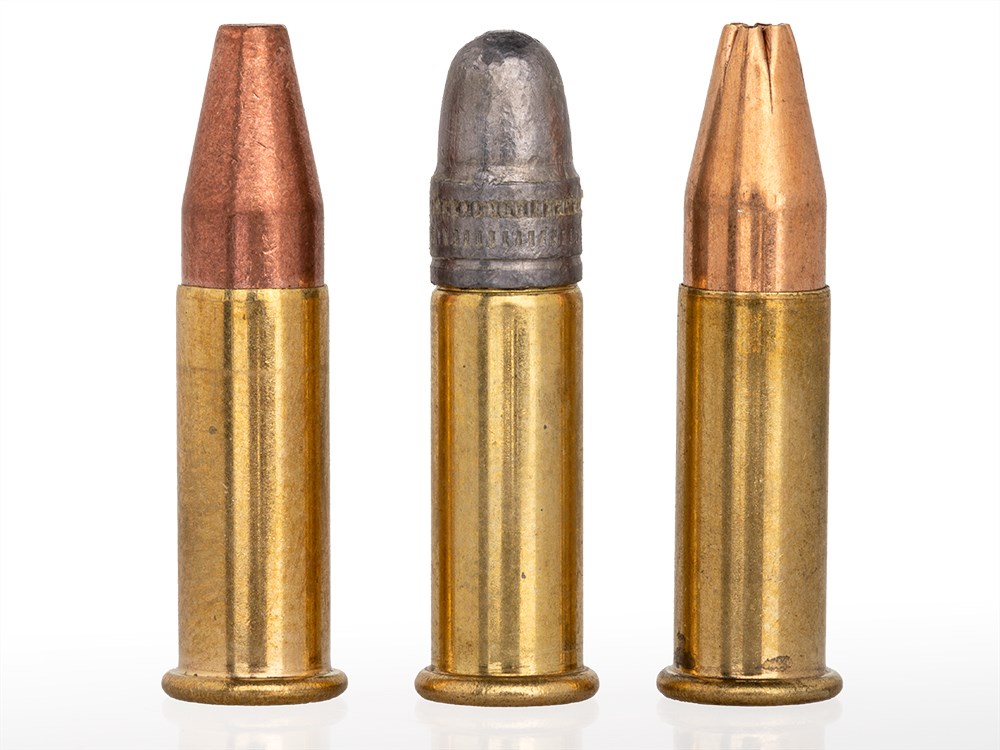

Novi metak s pogledom na buducnost: 21 Sharp.
https://winchester.com/Support/Media/In ... -Cartridge
Ovaj metak uvodi novi promjer cijevi na trziste. 21. (kao substituciju za stari dobri 22)
O cemu je rijec?
Uobicajena standardna municija u streljastvu i lovu je 22LR.
metak je olovni.
Sve vise zemalja zabranjuje olovo.
Tvornicari se pokusavaju prilagoditi, pa je izbaceno nekoliko verzija metka 22LR od neolovnog materijala, od standardnih neolovnih legura.
Tu su se javila dva problema. Takav metak, je kao prvo skuplji (radi oblika, tvornickog procesa i materijala) , kao drugo manje je precizan od olovnog.
Jedan od problema je oblik zrna, tzv "heeled bulled","zrno s petom" - naime metak za 22LR, je napravljen da se straznjim dijelom uvuce u cahuru, stepenastog profila, da se vanjski dio zrna poravna sa cahurom.
Proizvesti takav neolovni metak je skupo, a preciznost mu se pokazala slabija od olovnog pandana.

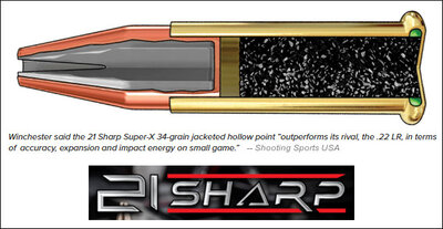

Izgleda da je wichester kod konstrukcije metka 21 Sharp, ovo pokusao rjesiti na nacin, da je napravio uobicajeni konusni monolitni metak, koji se jednostavno uvlaci u cahuru 22LR, a promjera je oko .21., dakle manjeg promjera
Na taj nacin tvrde da su povecali preciznost, i napravili jeftiniji metak.
Tezine zrna su manje nego kao kod prosjecnog 22LR olovnog metka, izlazne brzine su vece. Zasiljen, ima nesto veci balisticki koeficijent. Potencijal vece precizosti.
Postoje i opcije klasicnog metka od olova s kosuljicom za tamo gdje olovo jos nije zabranjeno.
Sad ostaje pitanje:
Da li ce sportske organizacije u buducnosti ovo privatiti kao opciju za novi kalibar u streljastvu, i da li ce ga prihvatiti lovci, i ostali ljubitelji malokalibarskog oruzja?
Slike u privitku prikazuju konstrukciju i usporedbu sa klasicnim 22LR metkom
(meni vec muka, ako budem morao mijenjati svoju match pusku, za nesto novo radi novog kalibra, i nadam se da to nece biti barem tako skoro)
Za sad puske u tom kalibru nudi Savage, vjerojatno i Wnichester uskoro. (Ciljano Trziste Californija)
https://savagearms.com/firearms/caliber/21-sharp

Objasnio sam.
1. Inacica monolitnog 22LR je skupa i manje precizna od olovnog 22lr
2. Da ne trpaju skupo nezgrapno zrno sa petom u cahuru, samo zato da bi taj metak bio flush, paralelan sa cahurom, jer to nije optimalno rjesenje za monolitno zrno. Ako je zrno uze, i cijev mora biti uza. Razlika promjera cijevi je za debljinu stijenke cahure.
Usporedi vizualno metke na slici: 21 sharp i 22lr

Pogledaj oblik zrna za 22lr. Slika s interneta.
Ima stepenicu, gdje zadnji dio ulazi u cahuru, a vanjski dio je siri da bi bio paralelan sa cilindrom cahure
Za napraviti ovakvo monolitno zrno, ovo je skup proces proizvodnje.
A izgleda kad se napravi monolitno da je manje precizno od olovnog. (kontra efekt)
Ovako su napravili:
- jeftiniji konusni siljati metak (u istoj cahuri) malo manjeg promjera, veceg balistickog koeficijenta
- precizniji metak, boljih vanjsko balistickih performansi
- u skladu sa ekoloskim propisima.
Ako ga u buducnosti prihvati sportska streljacka zajednica, a Winchester ga zastiti patentom, napravili su si malo bogatsvo.
