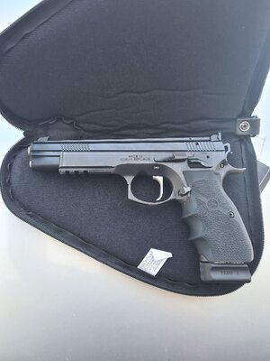

Re: Cz sport2 ili ts2

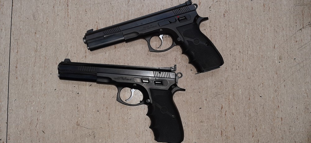

Dok čekamo slike Vipera..... moja 2 Sport 2.

Istra jesi li mijenjao ciljnike na donjem pistolju, ili je to nova serija sa drugacijim ciljnicima?
- istra champion
- Posts: 2161
- Joined: 03 Aug 2009, 08:23
- Location: južna ISTRA
Prve verzije, original ciljnici.

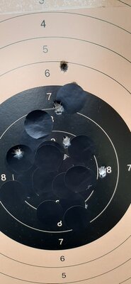

Lagani test je napokon odrađen
zrno H&N 127 grs. TC HS sa N320, za prvo pucanje sa tom Sport 2, rezultati bolji od očekivanog
Nakon probe i korekcije ciljnika, 2x po 98, dok sa S&B original 124 grs očekivano-loše.
Sutra ide test sa drugom čezom...
@danko s; kolika ti je ukupna dužina metka sa zrnom H&N 145 grs. HP?
