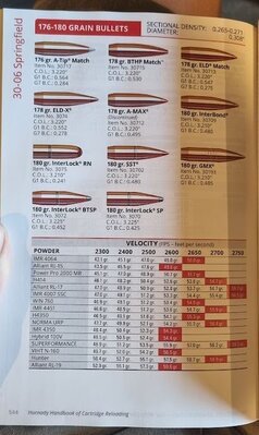

Vec dugo zelim, ali nikao krenuti.
Baruta kod nas samo vhitavour.
Ok, zrna hornady dostupna i ok
Htio bih interlock sp 180 gr u 3006
Barut bi bio n160 jer nisam nasao recepturu za drugi.
Za pocetak 52gr, ok ili?
Pocetak za pocetnika

Nema interlock sp 180gr, samo cx, za to i pitam.
A ogranicen sam na to sto ima za kupiti od baruta.
Re: Pocetak za pocetnika
Neke dileme oko tih receptura koje daju proizvođači baruta i/ili zrnja sam riješio koristeći GordonsReloadingtool. (software je besplatan i ima veliku bazu baruta i zrnja...
