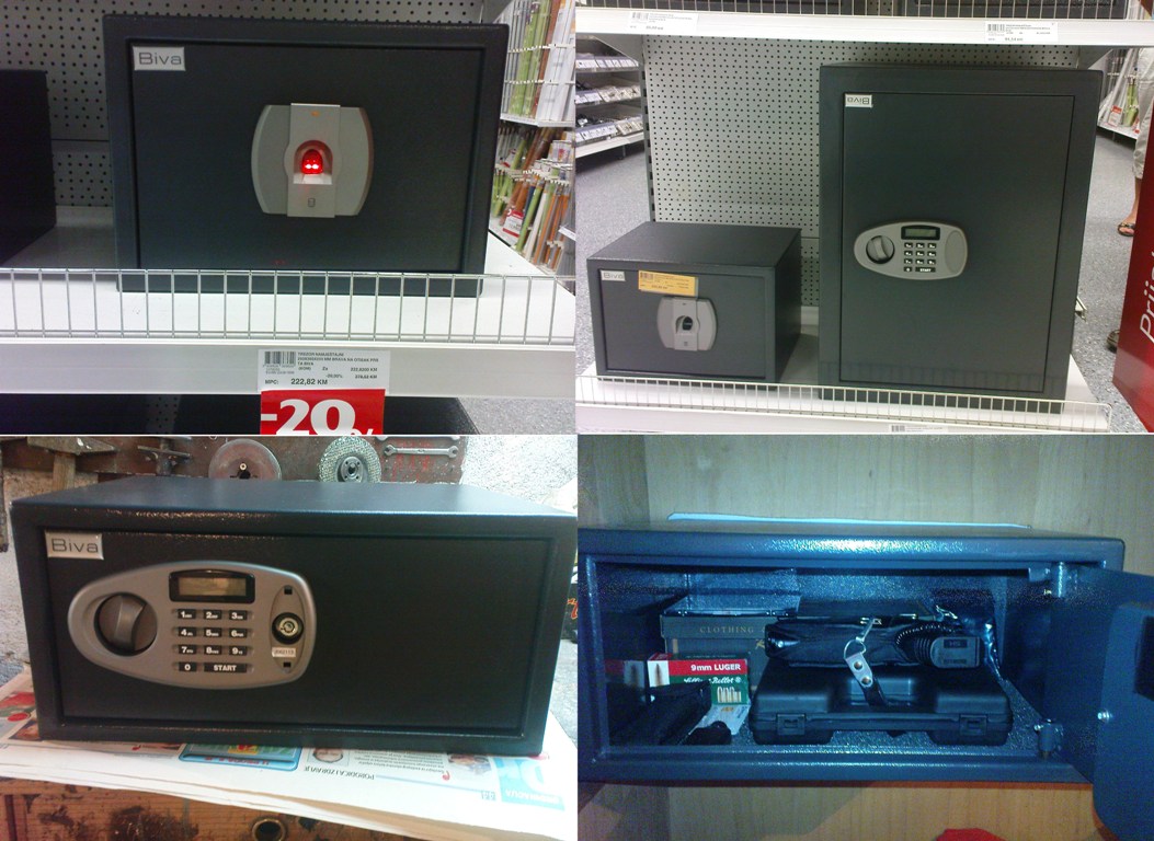

Pozdrav svima pošto je ovo moj prvi post, do sada sam čitao, čitao, dosta sam informacija dobio pa malo da se uključim.
Mislim da se ne isplati praviti sef, ja sam planirao ali i odustao. Imam aparat za varenje (i tig i mig, co2 i argon) dosta znanja ,iskustva i vještine, ali vidite ovo za 80 maraka (ni 300 kuna) nađem zasvim zadovoljavajući i zakonski i praktično. Samo za materijal bi potrošio više. Ima ih raznih veličina, na šifru, ključ ili zenzor na otisak prsta. Cijene od 80-300 km ili 300-1100 kuna. Mesto nabave tržni zentar "Tuš" Sarajevo (od Stupa prema aerodromu ,desno).

Ma dobar je sefić. Važno je da zadovoljava zakonske propise i to je to!
