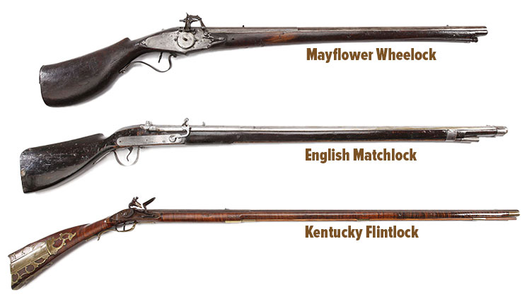

Stavih u privitku, razvoj kumdaka kroz povijest, poskidao slike s interneta.
1. Puske na crni barut, definitivno nisu za optiku, nacelno za stojeci polozaj. Spustena obrazina.

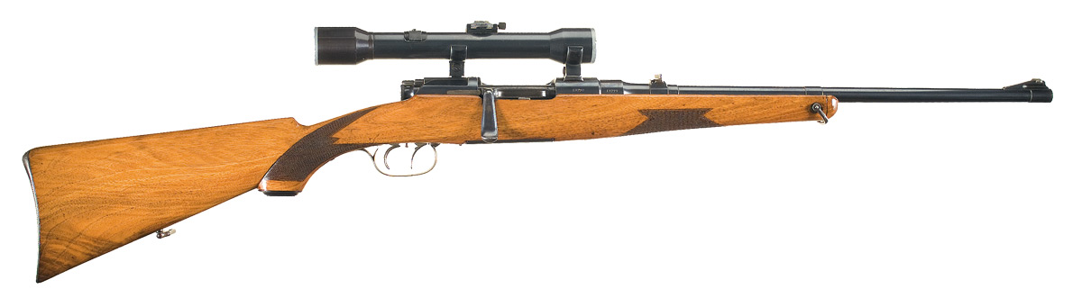

2. S pocetka XX stolejca, tipican kundak, za lovacke puske bez optike, jos uvijek vrlo sppusten kundak, radi mehanickog ciljnika

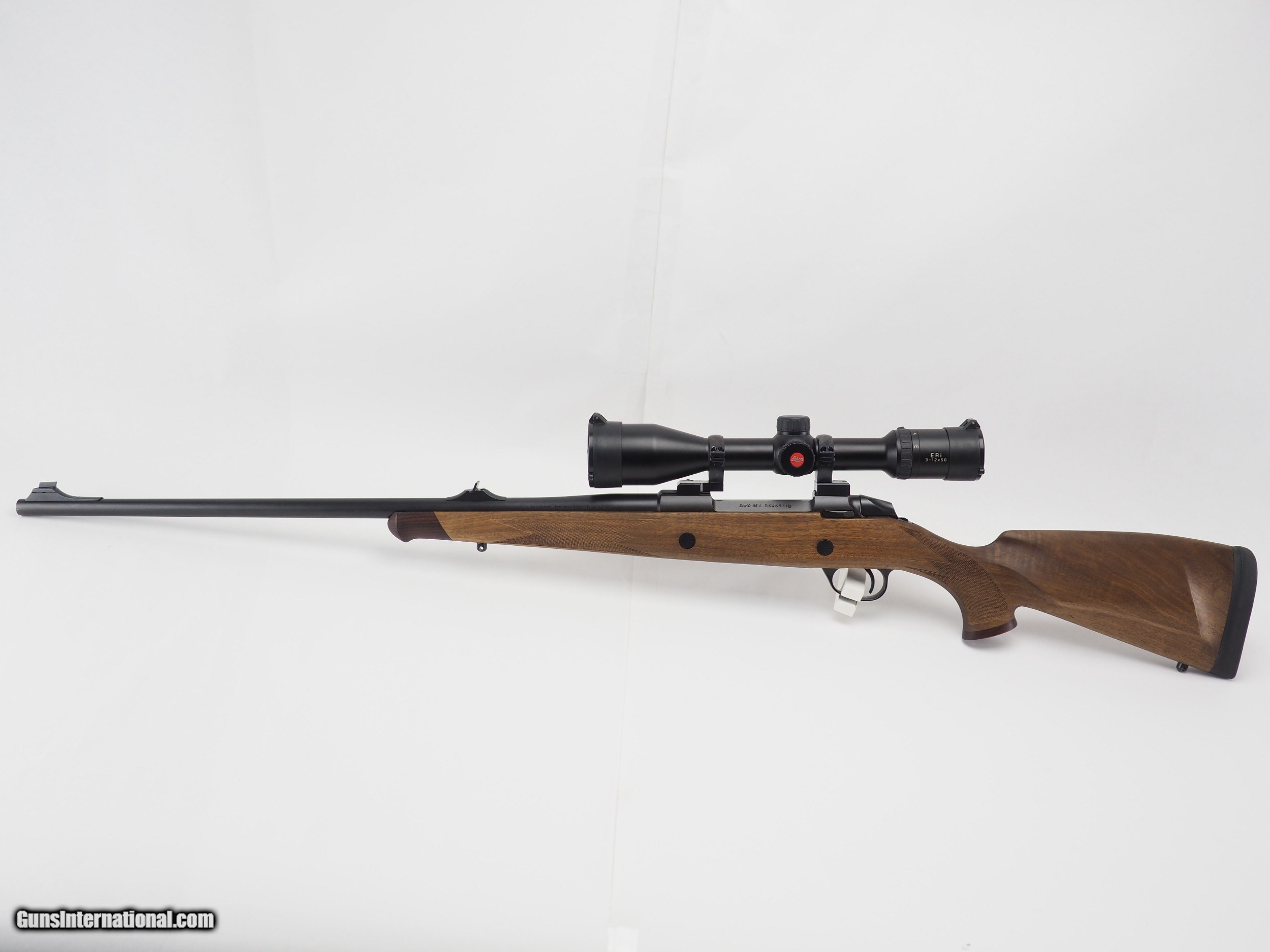

3. Moderni Sako 85, kundak bavarian, kundak omgucuje da se oko poravna s optickim ciljnikom i sa mehanickim.

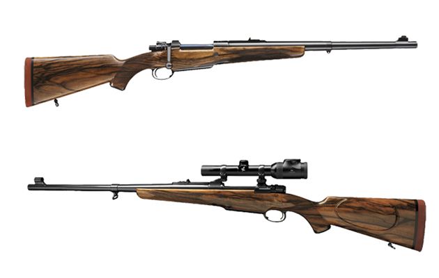

4. Ravan kundak, za tropske kalibre, jakog trzaja. na slici rigby

Zadnji primjer, za tropske kalibre, jakog trzaja, od 375 do preko 500, stavlja se ravan kundak kojem je brid obrazine paralelan sa osi cijevi.
Ovo je radi kontrole trzaja, i smanjenja odskoka puske.

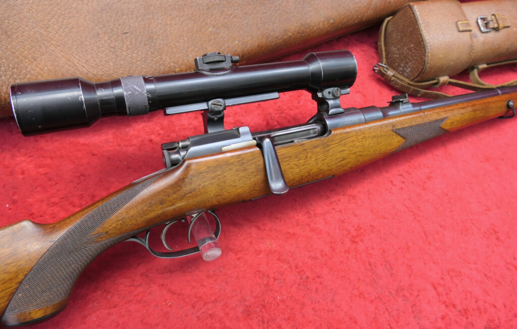

U nastavku prethodnog.
Ono sta sam znao vidjeti je kad se klasicni lovacki kundak, spustene obrazine, za mehanicki nisan - kasnije kod novog lovca (nasljednika ili novopecenog lovca koji dodje do starije puske iz nasljedstva ili kupnjom jer je jeftinija u ponudi) "modernizira" montazom optickog nisana.
Kao ideja to je OK.
Ali modernizaciju treba izvesti na nacin da se napravi novi kundak prilagodjen optici, plus montaza same optike. A taj kompletan rad, treba platiti.
Ako se ide precacem, samo namandaliti opticki nisan, rezultat vjerojatno nece biti zadovoljavajuci.
Na slici s primjera je opet stari manlicher 1908 sa niskom obrazinom, i vrlo visokom montazom na prednjom zvonu optike.
Vrlo je vjerojatno, da ce ovakva kombinacija biti losa za korisnika, jer nece moci prisloniti obraz i poravnati oko sa optikom.
Ovo je tipican primjer, gdje se optika ugradila na pusku s kundakom napravljenu za mehanicki nisan.
Medjutim ovo je primjer kakav se cesto vidja.
Slika je s interneta.

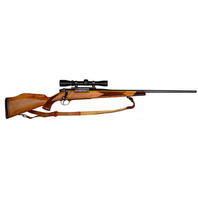

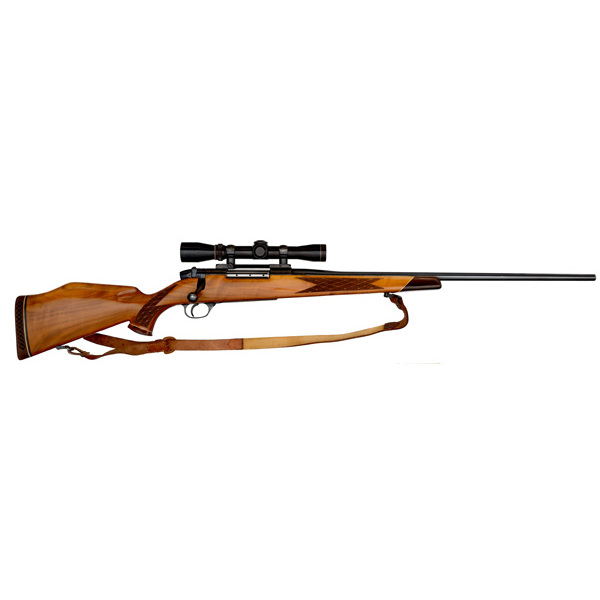

Weatherby Mk V
Ova puska sa Monte carlo kundakom, uz dodatke forschnabel na potkundaku, cijev bez mehanickih nisana, i rupe kao odusak tlakovima na zatvaracu smatra se zastitnim znakom tvrtke.
Iako se radi prohtjeva trzista zna raditi i u uobicajenom kalibrima, puska je poznata upravo za magnum weatherby kalibre.
Usporediti sa:
Ceskom puskom ZKK 602, u varijanti monte carlo stock. ZKK 602.
Weatherby - Mk 5. sa momtecarlom kundakom prilagodjen je montazi optike, i mehanicki nisani ne dolaze u obzir.
Opredjeljenje firme, bili su najbrzi i najrozantniji magnum kalibri svog doba za pucanje na vece udaljenosti, u doba kad nije bilo daljinomjera i greska u procjeni udaljenosti rjesavale su se rozantnim metkom uz minimalni pad

Weatherby Mk V
Usporediti sa:

Vazno je kod provjere puske, dakle, da se provjeri poravanavanje oka sa predvidjenim ciljnicima, i duzina kundaka do okidaca / kaziprsta prema prethodno recenom
Re: Kundak za lovačku pušku
Takodjer ovakav kundak povecava skok oruzja prema gore, tako da je trzaj neugodniji nego sa ravnim kundacima i sam osjecaj trzaja puno veci.jolly wrote:
