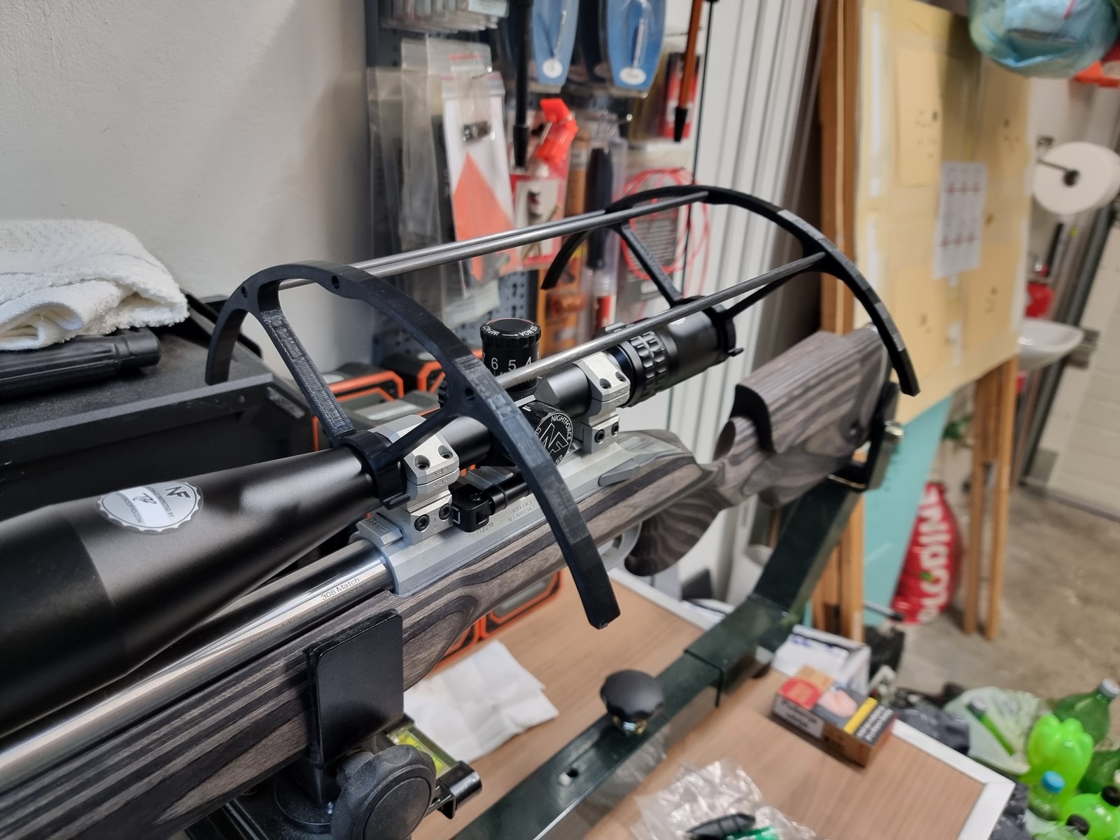

U kalkulaciju ukupne težine osim spomenute optike, prstenova i nožica ubaci i sun shade optike, mirage traku i sustav pričvršćivanja iste, te
eventualno i zaštitu od kiše-na slici u prilogu (sve stvari koje ulaze u max težinu od 8.25kg).
