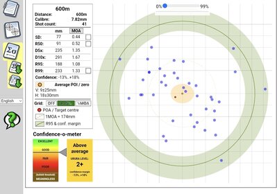

U privitku analiza svih hitaca + 1 sa treninga, onako kako sam ih vidio kroz optiku sa očitim double groupingom.

Usporedi ove dvojne grupe sa lijevim i desnim vijetrom. Ja ovoga nisam tako strašno primjetio, ali dečki kaže da su možda lijevi i desni vijetar različita za kuglu, jedan jo baca dolje i jedan gor. Jedan put sam video kod mojih susjeda kad nista kompenzirala vijetara iz desne steane, pogodak jim je bio strašno visok u 3 ili čak u 2...
IB43
Posts: 1235
Joined: 18 Jan 2019, 16:31
Re: LONG RANGE SEZONA 2023, NAJAVE
Post by IB43 »
Jesam. Nije aerodynamic jump, njega uvijek kompenziram. 0.1 mil na moj zanos vjetra. Donji i gornji ne slijede vjetar, potpuno su random.
Iza f-targeta sam mislio da sam podcijenio mirage i dao malo korekcije. U f-open je postalo jasno da nije do miraga. Optika nikada nije ovako pravilna i konzistentna, kao ni prljava cijev, strijelac ili metak. Nešto je popušteno, može biti bilo što. Ostavio za doma.
Uostalom, našao sam popušten kundak na kraju.
Najgore je bilo što su centri od obje grupe točno na unutarnjem rubu 4ice, više u 4. Pa me šetalo 4,5,4,4,5 povremeno 3 i V. I nikada ne znam kada će gornji a kada donji, pa sam jednostavno ostao u centru. 5, 4, 4, 5, 3, 4, V
Skroz solidno za prvi put na 600m. 2ki nije bilo. :) Premda me vjetar u open nosio i do tu.

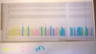

Ftr (po grupama)
Ftr (po grupama)
Ftr po grupama :D
