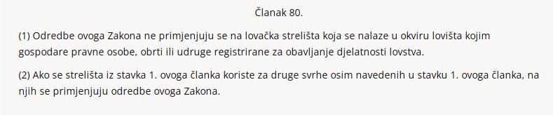

Zanimljiv je clanak 80 zakona o explosivima.
Uvodi pojam "lovacka strelista" pa se na njih odredbe ne odnose.
Ovim clankom, ocito je pogodovano HLS, i lovozakupnicima.
Istovremeno, pravilnik o strelistima, ne definira pojam "lovacko streliste".

Koji zakon se odnosi na to lovačko strelište? Pokušavam guglati taj pojam, ali ne izbacuje mi nista konkretno.
Avatarjolly•
Clanak 80, ovog zakona.
https://www.zakon.hr/z/931/Zakon-o-eksp ... ru%C5%BEja
Znaci clanak 78 definira uvjete za streljane i mjesta za vjezbe i privremena strelista
Clanak 80, radi iznimku za "lovacka strelista", a to lovackim drustvima daje dosta slobode da na svome lovistu oforme mjesto za trening ili upucavanje.
Procitaj u cjelosti clanke 78, 79, 80.

radi iznimku za "lovačko strelište" ali nigdje se u zakonu ne definira što je to "lovačko strelište"
