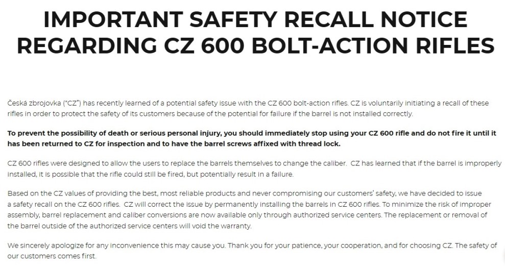

Kod CZ je prica bila:
radili su puske u 3 duzine akcije: CZ 550 medium i magnum, i cz 527 u short action. Vrhunske kvalitete, i sirok raspon kalibara, do tropskih
Onda su presli na dve duzine akcije i push feed sustav, sa cnc tehnologijom: modeli cz 557 (novi) i cz 527 (stari). Smanjili izbor kalibara, na vrlo skroman. Bez magnum tropskih kalibara, ali je i pojeftinilo. na 557 je jos ostao i lastin rep za montazu. Ali i to kosta u proizvodnji
Onda su presli na jednu duzinu akcije, pojeftinili proizvodnju, jos smanjili izbor kalibara, i krenuli samo sa cz 600.
Dobili su pusku, smanjene kvalitete, jeftinu, sa sigurnosnom disfunkcijom, i na kraju isli u safety recall:

Kad proizvodjac dodje na razinu "safety recall", to je najniza razina na koju proizvojdac moze past.
Propast remingtona pocela je sa safety recall za njihov okidac, i sudskim tuzbama.

Kontrola kvalitete je ono na čemu se štedi.
Ako nemaš ulaznu kontrolu materijala koji ulaze u proizvod i izlaznu kontrolu finalnog proizvoda
imaš jeftin proizvod sa konkurentnom cijenom .
Mnogi proizvođači su pribjegli toj taktici i imaju sranja evo npr CZ 600 renomiran proizvođač malo je amerika ušla u
proizvodnju pa se menađeri zaigrali ajmo napraviti nešto super malo ćemo ušparati na kontroli kvalitete i
na kraju imaju posran proizvod.
Dobre stvari koštaju jer imaju kontrolu kvalitete a jeftine nemaju. CNC tehnologija dostupna je svima tko ima love za proizvodnju oružja
ali ako kontrola kvalitete nije dobra imaš sranje i sve što si uštedio ode u vjetar.
