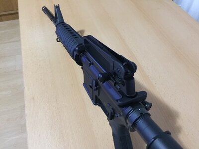

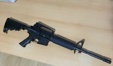

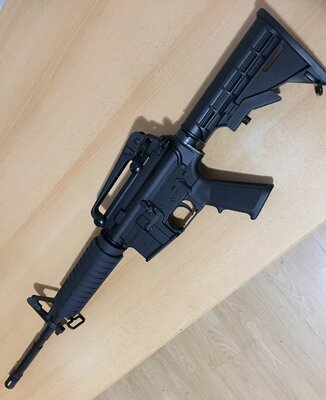

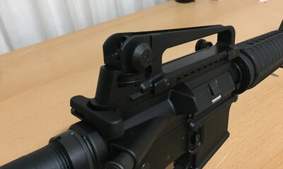

Evo da predstavim i svoj Armalite M15A2. Danas stigla USGI ručka, pa 'reko da okinem par fotki.
Kako nadogradnje budu napredovale tako ću staviti i slike istih. Još čekam da mi stigne Midwest Industries Gen 2 RAS i PMAG 10/30 spremnik.

Imaš u planu neki retro inspired build kako ja planiram sa svojim Coltom ili je to to, ovako bude?
AvatarfrulicaAUTOR•
Još treba doći Midwest Industries RAS, KAC rail covers, Barska 4x20 retro scope i Blue force gear Vickers sling. I to će biti najviše što se danas može postići da bude gotovo identično M4A1. Tako da ostavit ću da bude retro u toj mjeri.

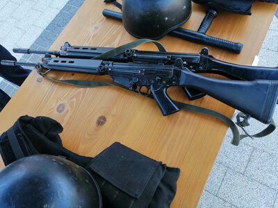

kad smo vec kod klasike bio dan karijera u pakracu pa bila i interventna iz pž službeno su bili pa ostali i oni prezentirat naouružanje rekao čovjek da su znali došli bi sa više opreme ali ovo je iznenadno pa su samo imali što su dužili.
Ddundoivica•
argentinske falovke , inače donesu vhs-ice uvjek na taka događanja ali iskren meni bilo drago nikad dosad nisam falovku vidio i držao u rukama tak da :A25: i najviše me začudilo što nije tako strašno teška za 7,62x51 sam očekivao da če biti teža puška a i ugodna je lgana za manevrirat.
MMirok•
Nisu li prešli na VHS2 ?
AvatarfrulicaAUTOR•
Kroz maglu se sjećam da su te argentinske falovke koje su došle za vrijeme rata imale neku manu ili defekt :?
MMirok•
Nešto se govorilo o tome,ne znam je li to istina?
Ddundoivica•
šogor mi je bio pričao da su dužili za rata falovke al ih ostavljali u postaji i uzimali kalaše jer nije baš bilo logistike pa je municija bila slabo dostupna ko što on kaže sa kalašem ak je ostao bez metaka uzeo je spremnike sa mrtvog četnika i deri dalje ili čak kaže u jednoj situaciji je i za mrtvog suborca u rovu uzimao pune okvire za kalaš. i da im je to bila največa mana inače po njegovom sviđala mu se puška on je bio jedan od onih koji je dobar strijelac pa kako je bilo normalno da srbi sa druge strane kad se kome spiči derne rafal ili šta je več imao pri ruci po našima. a on ih je volio prcat pošto je dobar strijelac. zato mu falovka bila draga ali kad se ide u akciju kalaš.
Ddundoivica•
ma kod nas u malim mjestima imaju još svega i svačega neki nose ere, neki orginal uzje, neki mp5-tice a neki još i kalaše manje sredine dobivaju vjerojatno od večih županija stari asortiman dok i njih ne nenaoružaju. ima požeškoslavnoska županija i vhs i vhs2 al u centru županije u požegi ko što u pž temeljna ima manje više hs2000 a naši još duže cz 75b. u pakracu.
Ddundoivica•
a tu su udaljenosti između punktova bile i po 500 metara i manje jedni od drugih. doslovno su vidjeli jel druga strana danas ˝banaliziram˝ jede parizer ili jeger.
