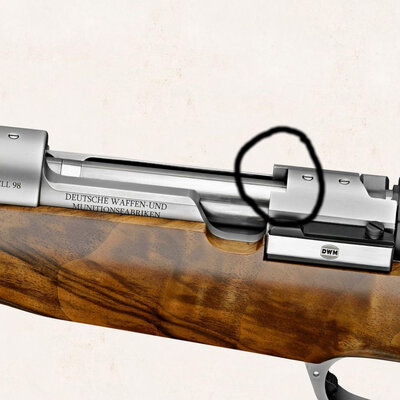

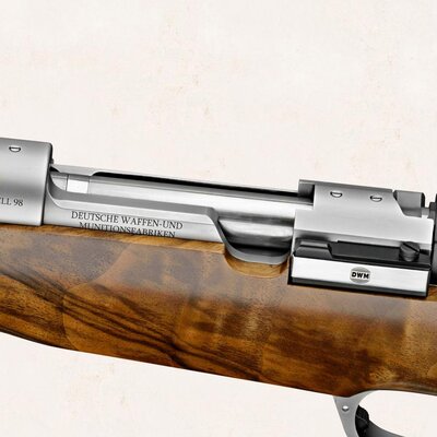

Lani, kad je Mauser objavio novu M98, takozvani "povratak originala", bio sam uzbuđen. Mislio sam da su vratili pušku u originalu, naravno s nekim lovačkim preradama. Vidio sam da su maknuli utor za lamice, što je razumljivo pošto je to lovačka puška na koju će većina ljudi stavit optiku. Danas sam njuškao po njihovoj stranici i vidio sam nešto zanimljivo. Vidio sam da imaju DWM model, makar još nije u proizvodnji. Malo sam gledao slike i uočio da na lijevoj strani imaju urez kakav je i original imala koji je pomagao pri punjenju lamicama, što me odmah natjeralo da pogledam glavu. Na slici se vidi nešto slično tom starom utoru, možda modernije. Da li bi to mogla biti neka modernija verzija tog utora, koja omogućuje punjenje preko lamica? Ili bi mogla biti samo šminka?

Meni se čini da tu nema ležišta za lamicu?

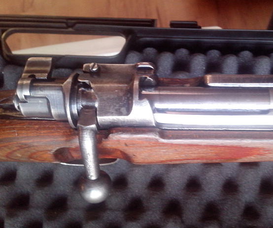

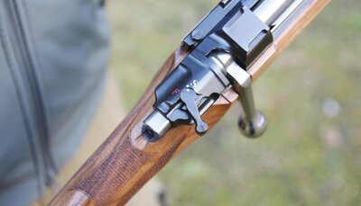

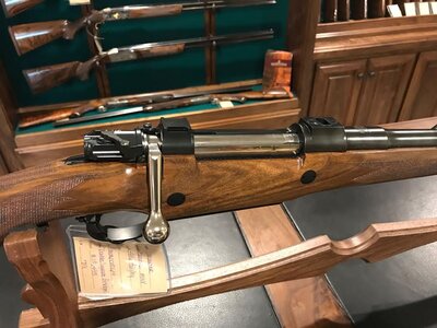

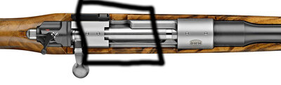

U prilogu su 4 slike. Prve dvije su standardne M98 glave, primijeti kako su ravne na mjestu gdje bi išle lamice. Zadnje dvije su slike od glave DWM varijante M98. Izgleda kao da su stavili ležište.

Re: Mauser M98 DWM - Lamice?
Ok, uspio sam naći jedan jedini video o DWM varijanti, izgleda da je napravljena da funkcionira s lamicama!!

Vjerojatno je izglodani utor vidljiv odozgo , napravljen iz razloga da se municija velikih gabarita moze lagano puniti u spremnik.

Cijena će vjerojatno biti klasična Mauser cijena, možda i veća, jer je gospodin u videu rekao da je DWM varijanta "puška za sebe" ili eksluzivna, i ako se ne varam će biti nešto poput "limited edition", odnosno tu je da popuni neki "nieche" (ali tu nisam 100% siguran). Vidjet ćemo kad izađe...
Kod Magnum varijante nisam vidio taj utor, jedino kod DWM, što može i ne mora značiti da je dodana isključivo za lamice, makar je čovjek iz Mausera u video naveo kako su vratili tu funkciju i koju je demonstrirao.
Duple crossboltove sam jedino i vidio upravo na Magnum varijanti, a na slikama DWM varijante se ne vide, makar i to može biti do toga da je puška više manje koncept i za nju nemaju nikakve informacije na stranici. Jedina informacija koju sam ja uspio naći o njoj je onaj video koji sam poslao. U videu je naveo da će biti dostupna u četiri kalibra: 8x57 IS, .308 WIN., 7x57 i 30-06 SPRG, što znači da nema Magnum varijante.
Za optiku se slažem s tobom, makar ako imaš vrstu montaže (poput Mauser Hexalock, Schwenk, Blaser Sattelmontage i druge koje sam zaboravio) koja omogućava skidanje optike bez gubitka "zeroa", pretpostavljam da bi netko išao na strelište s mehaničkim nišanima (znam da ja bih), pa mi se lamice čine kao zanimljiv dodatak. Totalno nepotreban, pošto je pretpostavka da većina ima i ne skida optiku, ali za onu nekolicinu nas koja voli i mehaničke nišane je super.
Za zaobljeni sanduk će vjerojatno izbacit neku svoju Hexalock montažu koja je isto zaobljena, ali tu samo spekuliram.

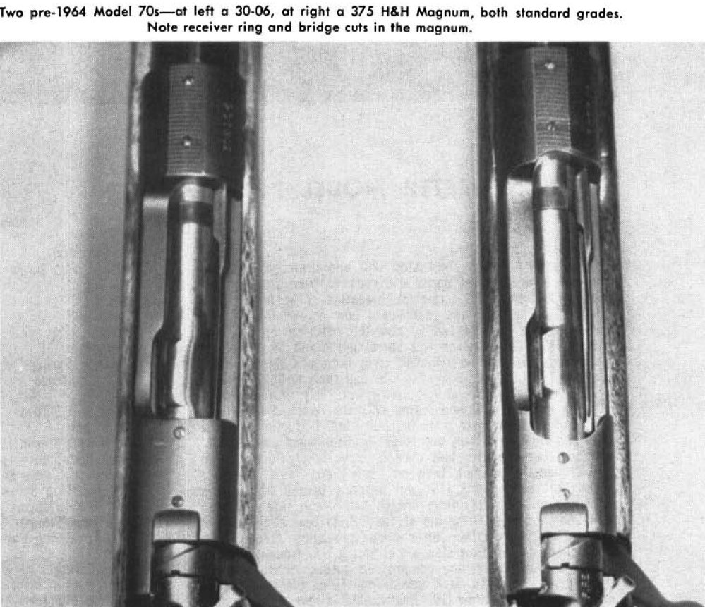

kako je winchester to izveo.
Slika u privitku.
mozes usporediti akciju wincheter m70 u kalinru 30-06, kao i istu pusku, iste duzine akcije u kalibru 375 H&H.
Odnosno na nacin da su sa gornjeg dijela akcije, naprijed i nazad izglodalo koliko trazi, da udje veliki metak, u standardnu duzinu akcije.
Kod winchestera, konkretno, pomaknuta je unazad priprema za montazu optike, takodjer.
E, sad kad vidis da se takvi otvori pojavljuju na serijskim puskama, odredjene akcije razlog za to nisu da se puni na lamice, nego zato da se u akciju utrpa cim veci raspon metaka u kalibrima.

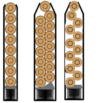

Dakle,
Kad se uzme standardna akcija, na primjer, duga, "medium".
U mausera 98 ona je radjena za vojne kalibre na nivou 8x57, ili 7x57, itd...
To su meci koji imaju svoju standardnu velicinu.
U slicnim gabaritima, moze sa naci jos drugih kalibara.

Dolje sam stavio sliku s interenta - jednorednog, dvorednog spremnika, te dvorednog spremnika smanjenog kapaciteta (s gubitkom prostora) radi pojasnjenja.
Doduse ovo su pistoljski spremnici, ali geometrijski princip slaganja metka u spremnik je isti.
I koliko toliko, kapacitet spremnika ostaje prema osnovnoj ideji dizajna.
Da bi meci u dvorednom spremniku bili idealno poslozeni, njihovi geometrijski centri, cine jednako stranicni trokut, sa svim kutevima od 60 stupnjeva.
Dakle kad su ispravno slozeni, dvoredno, cik-cak.
Na taj nacin i ispunjavaju spremnik, bez gubitka prostora. Ovo ujedno odredjuje i neku sirinu standardne duge akcije, tzv "medium".
E, sad.
Kad je akcija standardne duzine dotjrana da moze primiti veliki metak, vec prema mom prethodnom postu, recimo 375 ili 458, da li ce proizvojdac ici korak dalje da se spremnik prosiri da primi priordni kapacitet malo debljih metaka, na primjer 5, komada?
Moze, ali onda nije vise serijska proizvodnja, standardne akcije. Onda i kundaci moraju da prodju redimenzioniranje.
Govorimo opet, o dodatnim troskovima proizvodnje.
Tako da obicno u serijskoj puski, povecanje kalibra dovodi i do smanjenja kapaciteta spremnika.
Kako ovaj problem rjesavaju tvornicari?
1. Ostave pusku, kako jest sa smanjenim kapacitetom dvorednog spremnika, a na osnovu standardne medium akcije. (winchester m70, zastava m70 - kapacitet 3 komada u spremnik)
2. Odluce podignuti nivo proizvodnje, pa pokrenu proizvodnju magnum akcije, sa odgovarajucim dimenzijama, i razumnim kapacitetom spremnika. (na pr, CZ 550, ZKK 602 - koje se vise ne proizvode)
3. Zaobidju problem na nacin da uvedu jednoredni spremnik, pa ako treba veci kapacitet i da strsi van iz kundaka. Cesto i skidajuci. Razlike gabarita razlicite municije, lako se onda rjesavaju spejserima i granicnicima koje stave u spremnik, pa su spremici svi isti po vanjskim dimenzijama. (na pr Tikka, do zakljucno 9.3x62, kao najveci kalibar koji se nudi)
4. Patentiraju novi metak, koji je kratak i debeo, u standardnom promjeru zrna, da kopira balistiku uzora. Ali zato sta je kratak stane u standradnu dugu akciju. Primjer 375 ruger.
Iz svega navedenog, zato kad se uzima puska standardne akcije, a malo debljeg kalibra, moze doci do problema kod repetiranja i ubacivanja metka u cijev, jer je u spremniku "tijesno" kad se spremnik puni do kraja, a prema deklariranom kapacitetu proizvodjaca.
Treci dio price oko pouzdanog mehanizma je onda rampa koja sluzi za uvodjenje metka u cijev, i kod kvalitetnijih proizvodjaca ovo je dotjerano.
Kod proizvodjaca koji ulazu manje napora u zavrsnu doradu puske, ovaj problem je nesto cesci, za deblje kalibre.
- Attachments
- double stack mag (1).jpg (51.51 KiB) Viewed 1170 times
Pa tako da zakljucim, iz primjera.
Uslijed sveg navedenog, imas na primjer:
Zastava m70, duga akcija, 375 HH, kapacitet spremnika 3
ZKK 602, magnum akcije, 375 HH, kapacitet spreminka 6.
Ni jednoj ni drugoj, spremnik ne viri iz kundaka.
To je vjerovatno samo sminka, jer orginalni utor za lamice nema ravne rubove.
