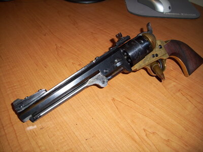

usput evo prigodne slike s modifikacijom nisana na 1851 (to nije moj)

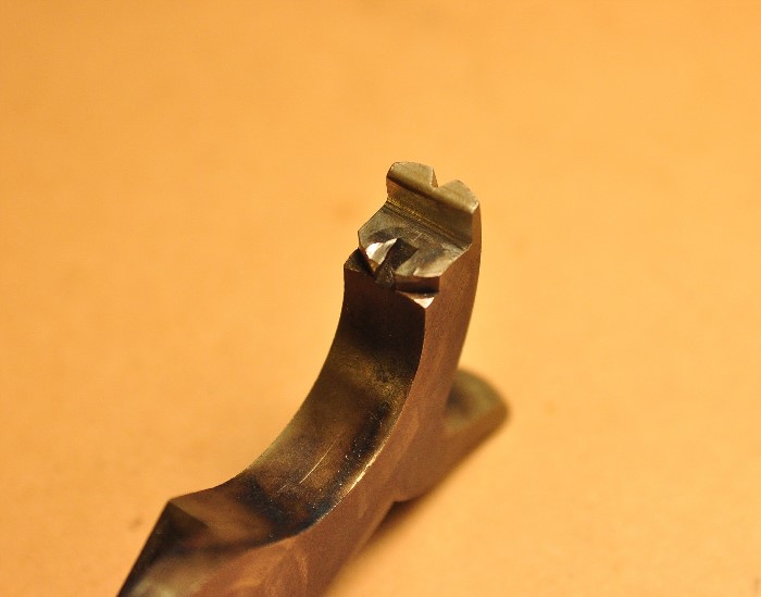

AvatarHrvoje•
Razmišljao sam da to napravim, ali ovo na bubnju je bilo jednostavnije, a i nisam htio previše petljati po ramu.
