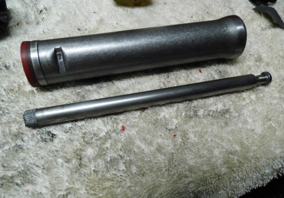

Dogodilo se ovo na slici. Što napraviti ?

Ima samo dvije opcije (imao sam prilike vidjeti tako nešto na Diani Magnum). Jedna je odnijeti dobrom tokaru koji može dobro ucentrirati vodilicu u sam klip i upresati što će vjerovatno koštati pivo i kutiju cigareta... Druga opcija je kupovina originalnog klipa što će sigurno biti skuplje ali će barem biti original. Za Dianu barem ima djelova.
