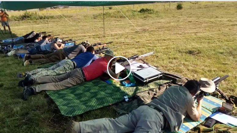

Da ne pokrecem novu temu, nego da se nadovezem na staru:
Sa izvora:
http://www.streljacki-savez-pgz.hr/pilo ... 00-metara/
Pilot-projekt, gađanje na daljini od 900 metara
Streljački klub “Omega” organizator je po prvi puta u Hrvatskoj probnog gađanja na daljini od 900 metara. Ovaj event organiziran je i proveden 22. srpnja na lokaciji “Ličko polje” sjeveroistočno od mjesta Lič u Gorskom kotaru. Zamišljen je kao “Pilot-projekt” da se vide mogućnosti gađanja na ovako velike daljine. Meta koja se gađa ima dimenzije 180×180 cm a vjetar, pa i onaj najmanji, značajan je faktor na ovakvim daljinama gađanja. Većina strijelaca gađala je posebnim snajperskim puškama za “long-range” discipline i osim dva-tri strijelca nitko do sada nije imao iskustva u ovakvom gađanju. Rezultati su bili u drugom planu, važno je bilo naučiti neke osnovne stvari vezane za upucavanje oružja te osmatranje vjetra, miragea, putanje zrna, težine zrna i početne brzine itd. Posebna zahvala Branku Bujanu i Tomici Nikoliću te lovcima tog kraja koji su pripremili i ukusan lovački ručak. Snimku prve grupe strijelaca možete pogledati na donjem postu (treba kopirati i pokrenuti u vašem browseru)
https://web.facebook.com/wagner.RSK/vid ... 546194464/
Decki, ajde pohvalite se malo sa dojmovima i iskustvima, ako je bio neko od prisutnih na forumu!
SstolttomAUTOR•
Evo i rezultata ako nekog zanima.
Vjetar se digao u drugoj seriji od 10 metaka kod prve grupe, a
ojačao do 7 m/s tijekom gađanja druge grupe.
Cilj je postignut jer su se nazočni uvjerili da se na 900 i više metara može
solidno pogađati, a nekolicini je iskustvo dobro došlo da saznaju gdje još
treba poraditi na oružju/montažama (manjak klikova).

Moze li neka recenzija o pucaljkama koje su se koristile?!!!!
Avatarjolly•
Bili su sve poznati decki, dakle vjerojatno iste puske kao i na prethodnim natjecanjima.
Medjutim bilo bi zanimljivo saznati na kakvoj kombinaciji montaze, optike, kalibra je nedostajalo klikova, sto je prethodno spomenuto.
Moja pretpostavka je na optikama velikog povecanja, sa montazom bez nagiba u 308 win?
SstolttomAUTOR•
Zbog nedostatka vremena pucalo se samo u .308 Win. (znači F/TR).
Izvorni plan je bio da se puca i F/O no nije se stiglo.
Klikova je nedostjalo na jednom SSG-u čija montaža nema šinu pod
nagibom.
1. Nesika K (Dolphin arms)
2. Remington 700
3. Remington 700
4. SAKO TRG-22
itd.
van konkurencije je bio SAKO TRG-42 u .338 LAPUA s kompenzatorom.
Avatarlex-lutor•
I meni je nedostajalo KLIKOVA na SSG-u, nemam sinu pod nagibom, a staklo je Sightron SIII 8-32x56.
Mislio sam da imamm puno vise rezerve ali ocito nije bas tako, 900m je ipak too-much za normalnu montazu....
