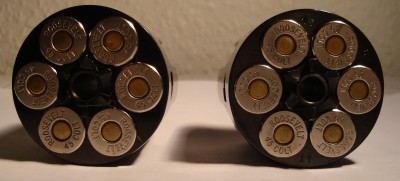

BoB piše:na slici nema krune s iglama, ide i to pretpostavljam? za koji model je prilagođen ili tek čeka prilagodbu.
kad bi bila konverzija perkusionog, onda vec po kalibru mozes doci do nekih zakljucaka. (army cal 44 / navy cal 36)
Medjutim, mislim da to nije konverzija perkusionog revolvera, vec da je to bubanj za model od nekog colta na cjeloviti metak.
Sto ujedno znaci da je to oruzje "B" kategorije.
Prvi je colt 1873, peace-maker, na cjeloviti metak, najpoznatiji, ikona divljeg zapada u ruci John Wayna.
Medjutim, bilo je i drugih modela. Inace - baceni su na trziste kad je licenca za cjeloviti metak istekla smith i wessonu, tako da je sve bilo spremno za proizvodnju u tom trenmutku.
Paralelno s tim, bacena je tad na trziste ogromna kolicina konverzisjkih bubnjeva za perkusione revolvere kojih je bila velika kolicina u uporebi.
Gorky bi bas mogao potvrditi da li sam u pravu (ako je to za colt iz 1873), odnosno staviti koju sliku.

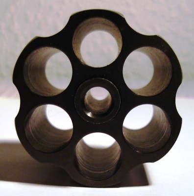

Na bubnju revolvera (kad je to vec tema) imas 6 lezista za punjenje.
U svako leziste naspes / punis ovim redom:
Crni barut.
Filceni cep - ili mjerica palente.
Olovna kugla. (ili neke varijacije konusnih zrna)
Nakon tog to sabijes sa polugom koja se nalazi ispod cijevi na revolveru na mojoj slici.
Zatim kuglu s vrha cilindra namazes sa masti priprodnog porijekla
Okrenes revolver sa cijevi prema dolje,
I onda sa straznje strane bubnja stavis kapisle, na lezista na bubnju (tzv "nipples")
Nakon tog, ciljas i pucas. Inace je "single action".
Ovo je ukratko, sad ti se sire vidici, pa slijede pitanja.
Za svaki dio postupka postoji razlog, pa mogu objasniti.
U zakljucku necjeloviti metak znaci, da imas sve kompenente osim cahure.

Hvala decki, sad mi je puno toga jasnije! Jedino me malo buni ( jebi ga, glup sam ) nacin
punjenja, tj redosljed!? Ako prvo sipam barut u cilindar (bubanj) , a bubanj ima rupe na obje strane
sto ili na koji nacin ( Boze kako sam glup ) sprijeciti barut, tj zadrzati ga u bubnju da dok ga sipam
ne iscuri na drugu stranu !?
AvatarjollyAUTOR•
To je rijeseno:
Granulacije baruta i promjer rupe.
ne curi nista. :A25:

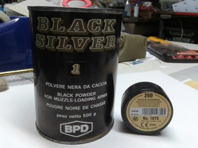

Granulacije su ti:
FFF
FF
F
ili
1F
2F
3F
Sto je finija granulacija mrvica - smatra se da je crni barut bolji. (ima vise "F").
Najsitniji je 3F.
3F i 2F bi recimo bio za revolver / pusku.
Onaj cilindar gore nek te ne zbuni jer je od 45LC, metak sa cahurom.
Na zadnjoj strani cilindra revolvera na CB (necjeloviti metak) poput colta army 1860, ili remington 1858 su ti cilindri suzeni i sa navojem.
U navoj se navidava "nipple", (bradavica u doslovnom prijevodu) a promjer rupe na niplu je taman za provuci iglu - ne moze nista da procuri. ;)
Na taj nipple nabijes kapislu sa zadnje strane i kroz tu rupicu dodje iskra koja pali barut.
U HR koristimo "Vesuvit" jer nema drugog bvaruta u ponudi, ali zato odi u Kanadi u jedan gun shop pa pitaj za "black powder"
Goex, swiss, pirodex... etc... (bolje da ne nabrajam da ne proplacem od muke)
Neki su moderna imitacija sa boljim svojstvima, manje cadjenja isl..
Postoje jos i Barutni briketi (ili kako ti kazes "stapici" :A25: ), ali to se ne primjenjuje u nasem streljastvu, nego se koriste u Americi za nove i moderne in-line puske, za lov na jelene, jer je u nekim drzavama Amerike sezona na jelena produzena ako ga love na necjeloviti metak i na crni baruit - a tip puske nije definiran.
Pa onda imas u USA - jednu grupu lovaca koja lovi tradicionalnim puskama nabijacama poput mountain hawken - replikama iz povijesti, ili druga grupa koja lovi modernom puskom na necijeloviti metak, stavlja barutne brikete, itd... i to se zove in-line puska. In-line je izmisljen samo da pokrije rupu u zakonu u lovu na bjelorepog jelena u Americi.

konačno nabavio!
Ddejandlesk•
Pa zar se barut više ne pakira u drvene bačvice?
Pa u svim filmovima o gusarima je u drvenim bačvama! :A00:
BBranko_D•
Lijepo. Kakav je taj u odnosu na, npr. Vesuvit?
Avatartehno1•
razlika u cijeni :mrgreen: a za ostalo ću saznat na Memorijalu
