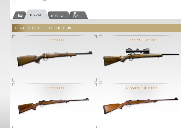

miki 1 wrote:ili ovi u lovcu prodaju medium pod medium lux...
Inace - nemoj bas sve vjerovati sto trgovci kazu. Moras otici i pogledati sam, i uvjeriti se sto imaju.
baci oko na sliku: imaju puske iz slijedecih linija; lite / medium / magnum
lako ti stave na ponudu: medium lux, misleci medium linija, lux model - i eto ti konfuzije.
Inace, tesko da je proizvodjac pogrijesio na svom web site, prije ce biti trgovac.

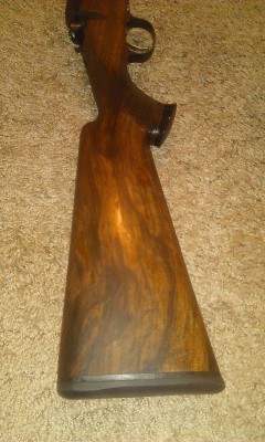

Evo čovjek govori odlično!
Ja uzeo exclusive ebony edition na nekakvom sniženju, i susreo se s gore opisanim problemom. Odličan karabin koji je po meni riješio neke probleme koji su ljudi spominjali(bolja brunaža i zaštita od hrđe, bolje dorađen zatvarač) kod modela standard , čak i kod modela lux. A ima tu cijev koja izgleda masivno i stvarno krasno. Kundak je vrlo dobar ali za pušku bez optike, tako da sam ga dao u prodaju a sad je gore ravni kundak. Orginal kundak je prenizak, odnosno prevelika je udaljenost između uporišta u ramenu i osi optike.
Kad sam upucavao optiku( zadnja 4 metka su bez klikanja, s tim da sam 9. metak puknuo u trenu kad je lik kraj mene opalio, malo je otišao.
Mislim da mene kao lovca bolje ne zanima a s obzirom da sam sam upucavao bez nekog iskustva mogu čak biti i više nego zadovoljan. Tj, pouzdajem se u karabin i znam da je daleko precizniji nego sto je moja ruka mirna. Upucao sam ga na sako hh180, a pri shh150 mi se potpuno drugačije ponašao, trzaj je bio sličan ali odskok viši, kao da je drugi kalibar u pitanju. Mislim da je to upravo bilo zbog previše spuštenog kundaka.
Upucao sam optiku i s novim kundakom ali nisam mogao čekati da i drugi završe pa da odem do papira. Grupira jednako u medu. Ali nisam isprobao shh150 pa da potvrdim stvar u vezi trzaja ali vjerujem da je dosta bolje jer sve ide u rame i osjećaj kontrole je daleko veći.
Osim toga najbitnija stvar je ta da prilikom stavljanja karabina u rame, optika sama dođe na pravo mjesto a ne da je "tražim". Toliko mi je sjela dobro ta nova kombinacija da cu karabin nositi i ne samo na ceku već i za pogon.
Da sad ponovno idem uzimati, uzeo bih polovni cz550 i dao raditi novi kondak.

zoommode wrote:
Woolf Blaser wrote:,
Da dodam, moj je u 30-06.
Zoomode odlican kundak i drvo, daj malo opisi kako si mjenjao kundak i koliko kosta ta opcije moze i na pvt ?
Da li skidao prednji mehanički nisan ili si kupio CZ americki model?
Za kolegu mladog lovca , razlika u CZ 550 lux, i medium lux, je samo u to m med. lux ima samo u vecim kalibrima ako se sjecam !
Puska je odlicna, sve više se koristi u Africi i u USA i to govori samo za sebe!
Najbolje je kupiti 30-06 univerzalni kalibar za lov u HR - sredina između 308 i 300WM, a sa 30-06 se da isto lijepo plinkati kad se upuca sa 9,7g zrnom- mach streljivom, a i povoljnije je cijene streljivo u cal 30-06.
300WM je manje osjetljivije na bočni vjetar ali sumnjam da ce kolega pucati na 300+ metara.
Da bi se izbjegao onaj problem sa kundakom -svinjskim leđima ako je to vas izbor, jednostavno montirate nisku montazu , puska ima utore za montazu lastin rep i ima dosta orginalnih montaza natrzistu !
Izbjegavajte one tunelske visoke montaze!
Ima odlicnih puscica za slicnne novce :
Remington 700 SPS , Winchester model M70, te Mozda Tika T3 ako ima koja na popustu!!
Preporucam probati sve 4 navedene pa koja bolje lezi na ramenu, kasnije kad se skuzi da je puska "prekratka" nema povratka u trgovinu! :D
zoommode

Lijepo je sto se i drugima sviđa. Hvala majstoru.
Mislim da je taj izravni (američki) tip kundaka stvarno ok. Da se vratimo na cz. Sad sam isao otvoriti sef i vagati, piše 3.25. Ne znam u čemu je kvaka, vizualni dojam odaje više, možda vaga griješi. Da se razumijemo, to nije sauer 80 niti steyr niti sako ali daje puno i pri tom radi sve isto samo pouzdanije. Svakako je odličan omjer kvalitete i cijene. Mene je dosla puška, kundak , montaža, optika puuno manje nego osnovni sauer 202.
Na tržištu ima dosta oružja, novim lovcima bih preporučio da se ne opterećuju s brandovima.
P.s nemam vremena sad ali bit ce sve na pm ovi sta su trazili, sutra ili prekosutra.
