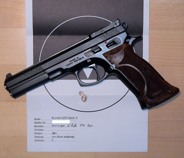

Ne znam jel o istome govorimo, ali ovo je Frankonijina Ceza, ne znam ima li jos neka.
CZ 75 b znamo svi kako izgleda pa da ne postam.
Inace sport 2 je 9 x 19 mm, Sport 3 je 22 LR.

To je Frankonijina SPORT II, ali je prerađena za disciplinu PPC 1500, znači u odnosu na original je ugrađen aristokrat mikrometarski ciljnik, single-action okidač i KN-drvene drške. Preciznost je ista-vrhunska; jedan od najpreciznijih sportskih pištolja u cal.9x19mm.

Zatvarac i cijev su od Frankonie, tako da ne zavara natpis na tijelu pistolja.
Obicno se isporucuje sa gumenim Hogue drskama.
eh, da hmmmm cijev 6 incha

A za malo vise para (1500 eur = 11250 kn - roe 7.5), dobijes pistolj sa cijevi od 6 incha i garancijom:
odnosno CZ sport 2, koji neodoljivo podsjeca na stariji model koji je istra postirao. S tim da je sport 2 Frankonijina dorada.
