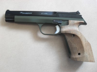

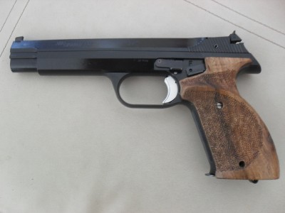

Koliko ja vidim donja slika ima tri boje:
1. Navlaka - varijacija crne
2. Frame - zelenkasto siva
3. Rucka - pjescano siva
E sada ...pomozi rastumaciti..... i daj malo slika u MACRO modu da vidim kako ti izgleda na prelazima izmejdu H i V povrsina te kanalima ?
Inace , odlican rad, svidja mi se....

Re: GUN-KOTE PROJECT
Slikati više ne mogu jer pištolji više nisu kod mene.
1.navlaka je crna sjajna (aparat-slab+sjena)
2.točno; Mil Spec Gray O.D. je GUN KOTE premaz, napravljen da simulira tonalitet sivo-zelene boje od parkerizacije na puškama Garand u II svjetskom ratu. 3.ručka; napravljeno kod majstora V.V. kod Karlovca, nije farbana, rađena od oraha, trenutno na doradi kod majstora Lugera.
COOOL....
Svidja mi se taj ton zelene, bila bi odlicna za pusku, sa tim sto bih ja zatvarac ostavio u originalu a kundak i cijevni mehanizam , pa cak i optiku stavio u taj ton..... moglo bi djelovati mocno....

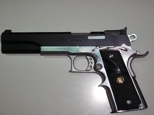

IV: PetersStahl M-92 Sport Multicaliber, navlaka u FLAT BLACK.

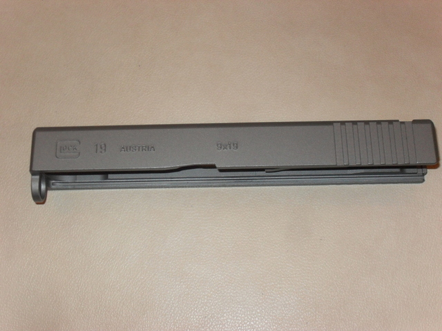

>Fala zoo....
, možeš me gnjaviti i izdaleka
Bilo je problema, u počecima, od kompresora prilikom pjeskarenja i sa zračnim kistovima, uglavnom sve je rješeno prije četvrtog rada i to sa novim kompresorom (Elektro maschinen), ugradnjom regulatora pritiska zraka sa filterom za zrak i kondezatorom vlage na kompresor i ugradnjom mini sakupljača vlage na ulaz u zračni kist i nabavkom 3 zračna kista, svaki za jednu tehniku.
Sada je u planu sređivanje Glocka G-19, čekam još neke dijelove za ugradnju i onda se trebam odlučiti za boju i tehniku (gun kote ili duracoat ili cerakote), a nakon toga dolazi u rad zračni pištolj Feinwerkbau LP-65.

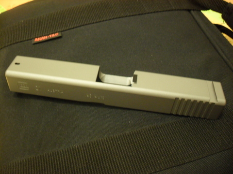

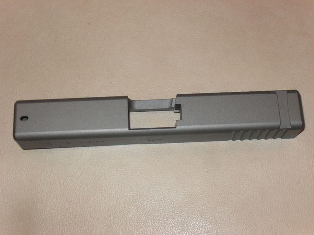

V. navlaka od Glocka G-19 u ''titanium'', u dolasku su neki specijalni dijelovi
da bi plastika bila po mom guštu i za moje potrebe, a o tome više, kada bude sve kompletirano, u novoj temi GLOCK CUSTOM.
- istra champion
- Posts: 2161
- Joined: 03 Aug 2009, 08:23
- Location: južna ISTRA

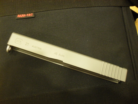

VI. navlaka od G-21 u ''titanium''. Kompletne slike u temi castom.
