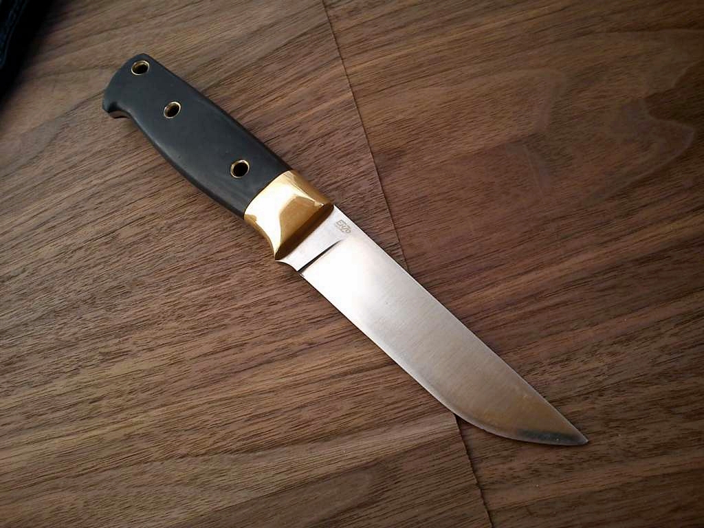

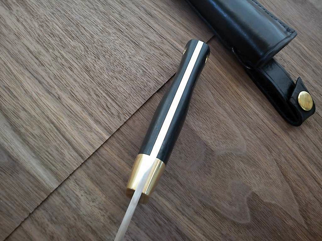

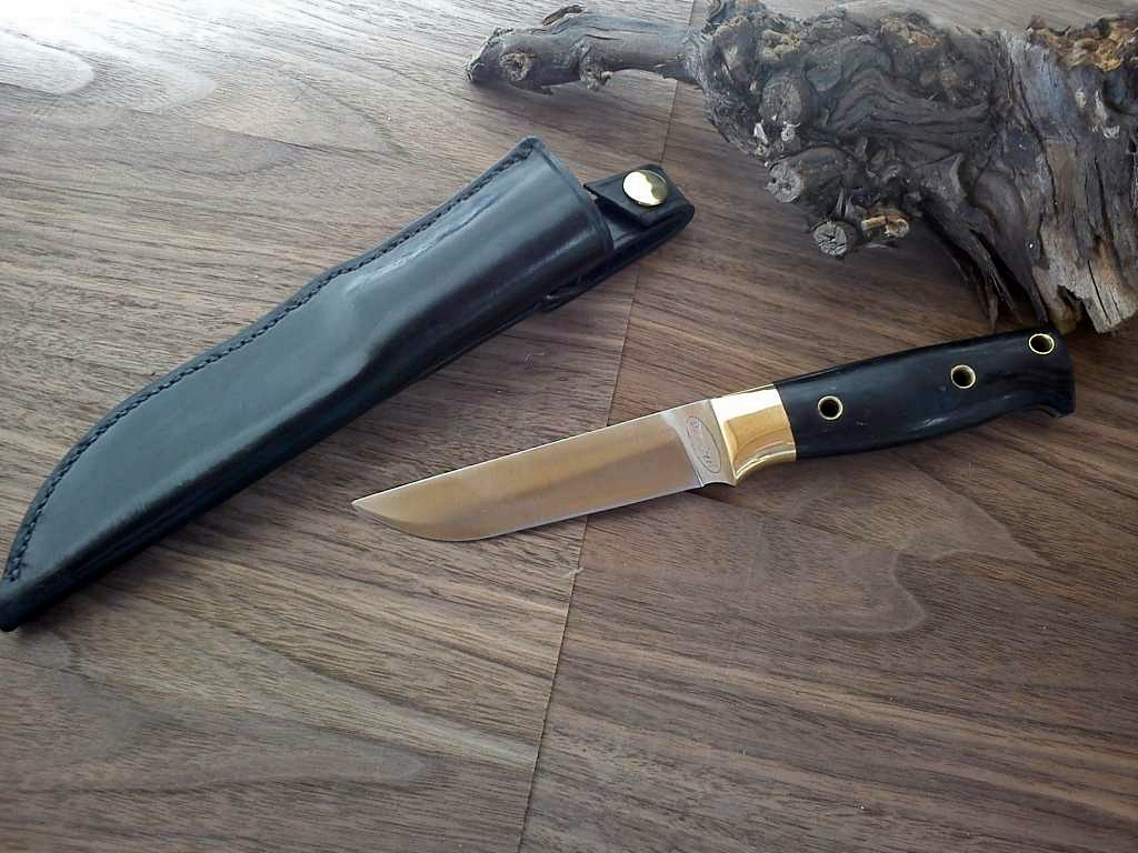

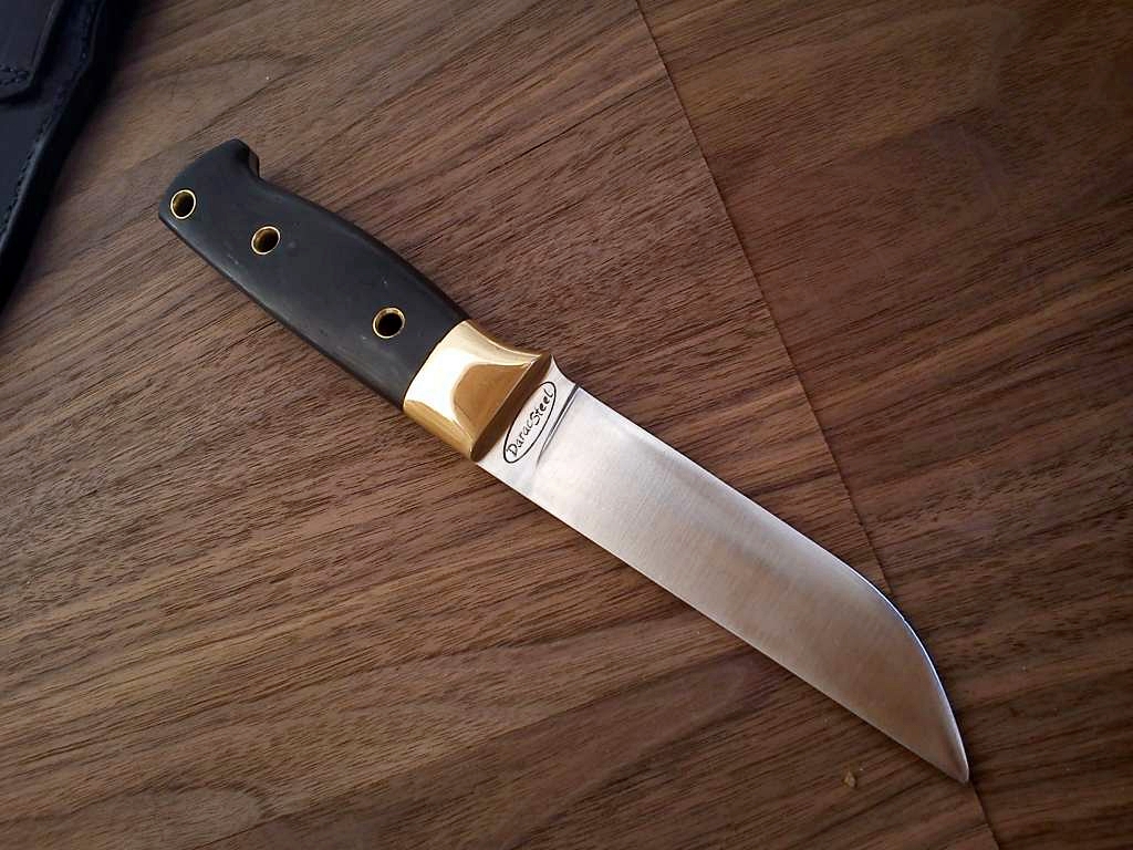

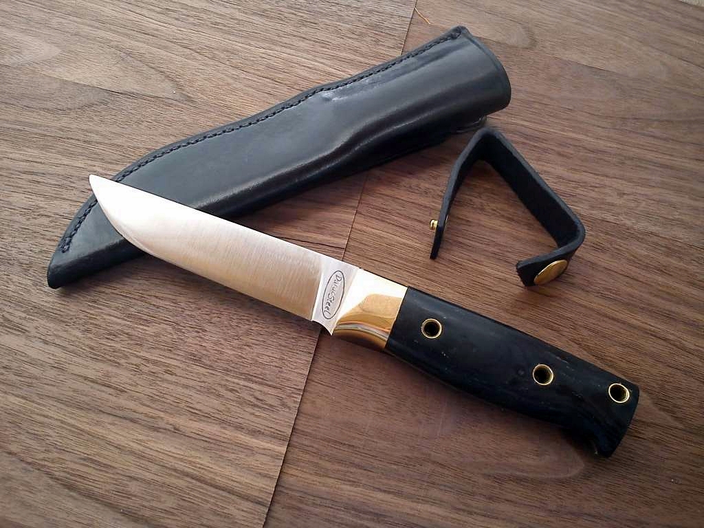

Evo najnoviji uradak.
Radi se o Enzu, model Badger.
Napravljen je od D2 celika
"ukupna dužina: 22,7 cm
dužina sječiva: 11,5 cm
širina sječiva: 2,6 cm
debljina sječiva: 3,6 mm
masa: 100 grama
Idealna geometrija za svestrane i praktične noževe za svakodnevne radove u lovu i prirodi."
Tako navodi distributer i proizvodjac.
Kod ovog noza nije bilo puno slobode oko izrade.
Narucioc je htio crnu micartu kako bi noz bio otporniji na vlagu i udarce.
Odluka je pala na black canvas micartu.
Htio je i stitnik od mesinga, i profiliranu drsku da bi noz sto ugodnije lezao u ruci.

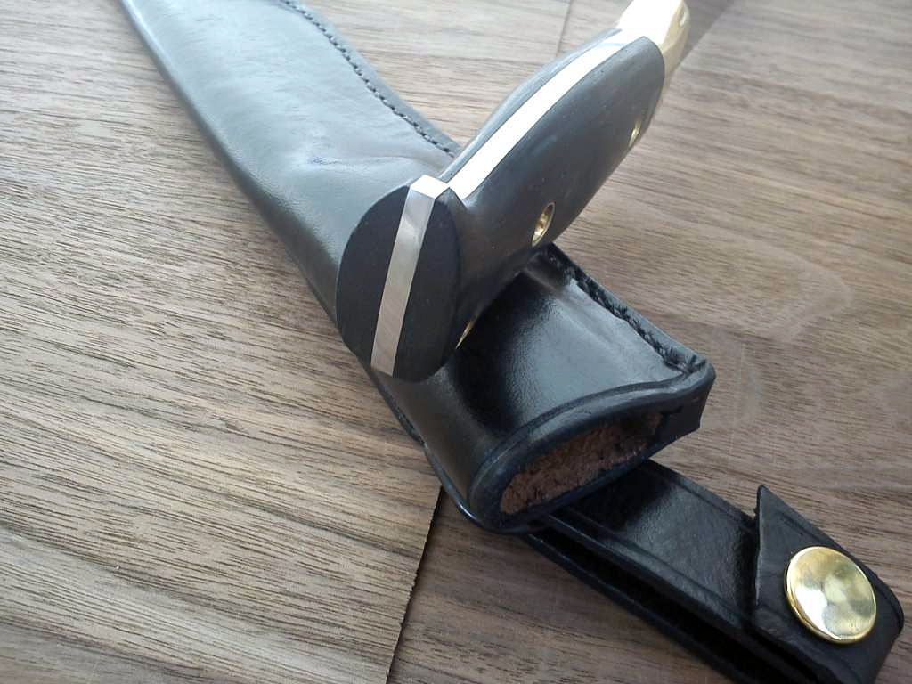

Futrola od biljno stavljene govedje koze.
Duboka i sivana do kraja kako nebi bilo straha da noz ispadne.
Uz standardni belt loop tu je i trakica za nize nosene sa drukerom za brzu (de)montazu.

Da ostrica je tvornicka. Enzo je Finska firma.
Ima ih za kupiti na Brisi i u Replikartu.
Na prvoj slici se vidi kakve se ostrice isporucuju.
Postoje cak i KIT-ovi za nju, znaci samo se zalijepi i sastavi i brusi po zelji.
https://www.brisa.fi/portal/index.php?o ... 19_103_135
Ma da se moze rezati i cijeli blank, nije problem.
Ali je besmisleno raditi nesto ako vec postoji to napravljeno i po popularnim cijenama.
Osim ako se radi o nekim drugim zahtjevima.
Da li je ostrica tvornicka ili je sve kompletno tvoj rad, znaci rezanje i busenje na vodeni noz, bar tako mislim. Ako si krenuo od komada metala, koliko ti zapravo vremena treba do konacnog proizvoda ?
