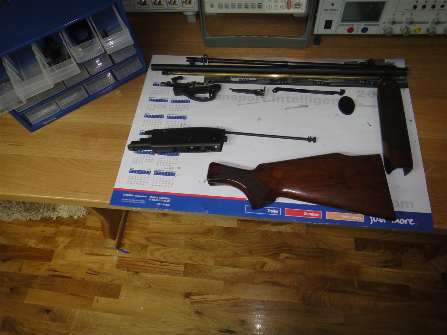

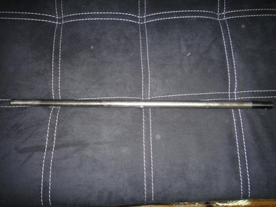

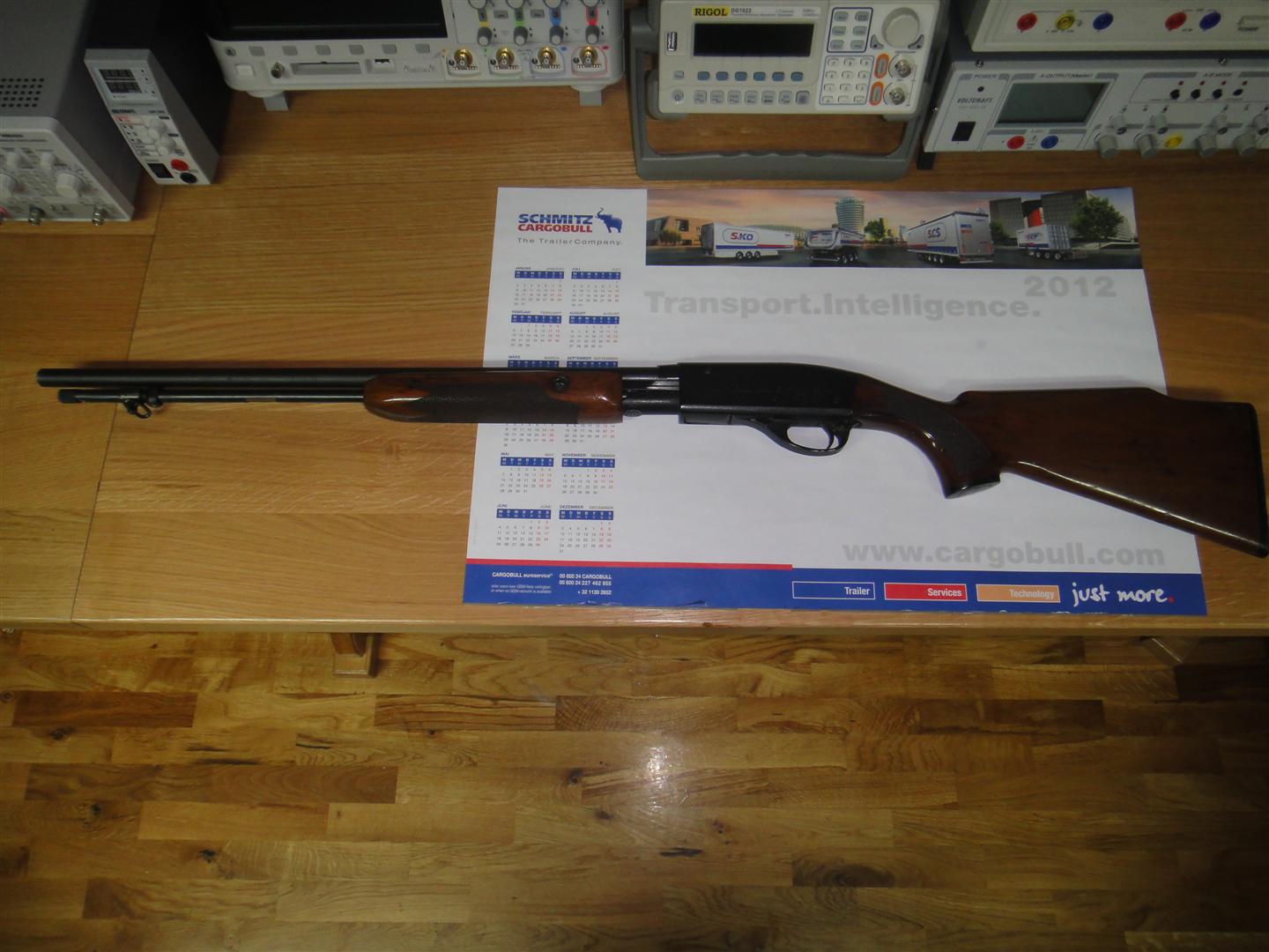

Prije nekoliko godina sam kupio pušku iz naslova, oduzetu i u poprilično lošem stanju iz samilosti da ju spasim od državne preše.
Dosad nisam pucao iz nje više od jednom ili dva puta te tako nije nikad došla na red za obnovu. S obzirom da zima steže odlučio sam ovoj ljepotici vratiti stari sjaj kakav je nekad imala. Vjerojatno će biti gotova kroz 10 dana, uz korak po korak cijelog procesa.

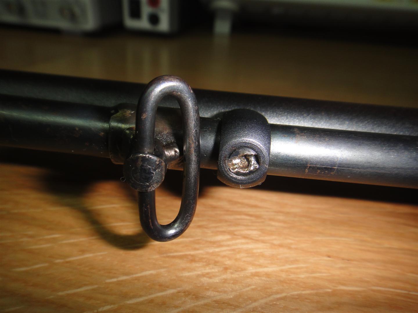

Vlasnik/vlasnici prije su uklonili mehaničke nišane u potpunosti, na spremnik su zavarili alkicu za remen, svi vijci su više-manje uništeni, kundak je pun oštećenja.
Sutra krećem sa kundakom...

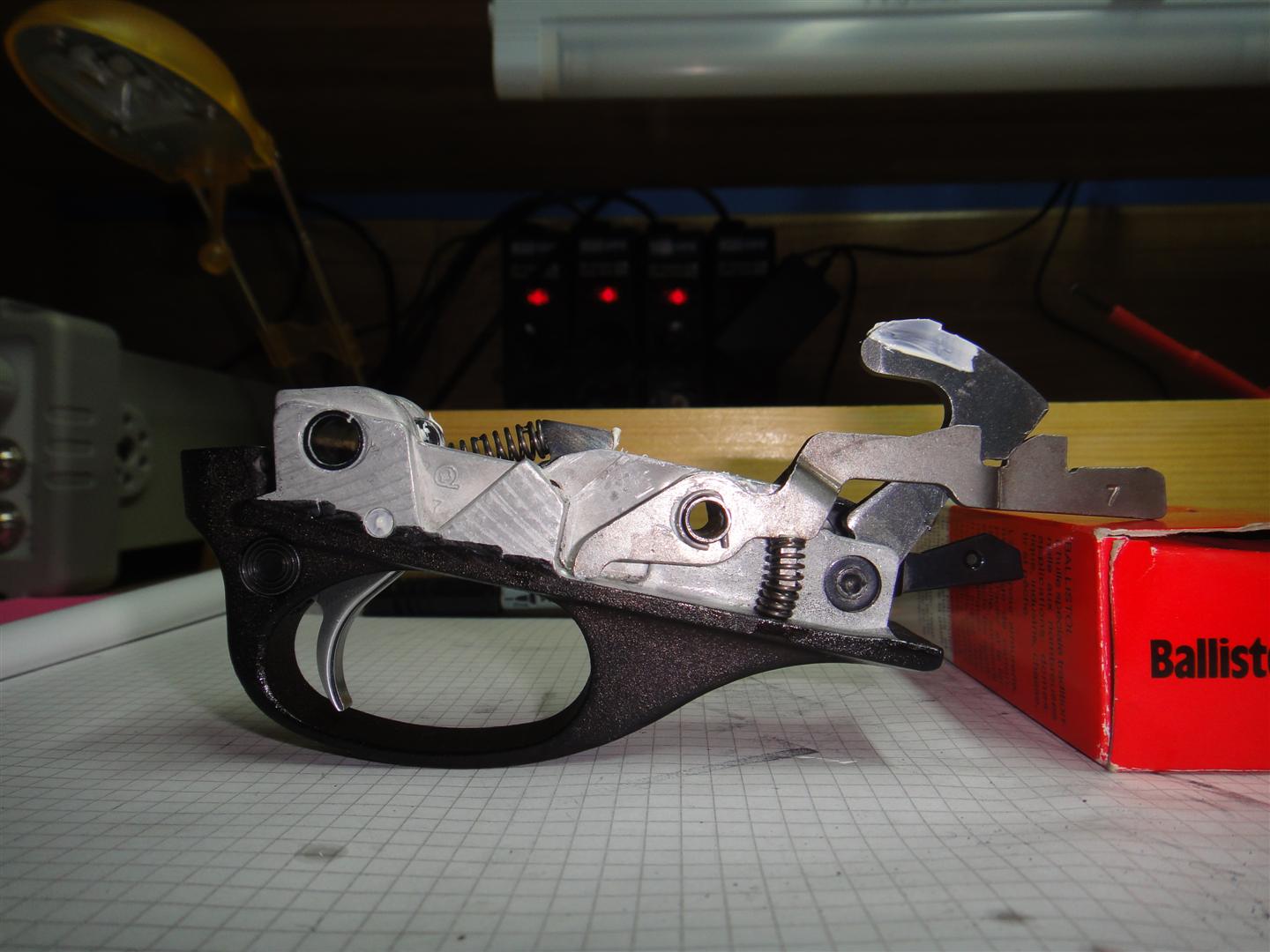

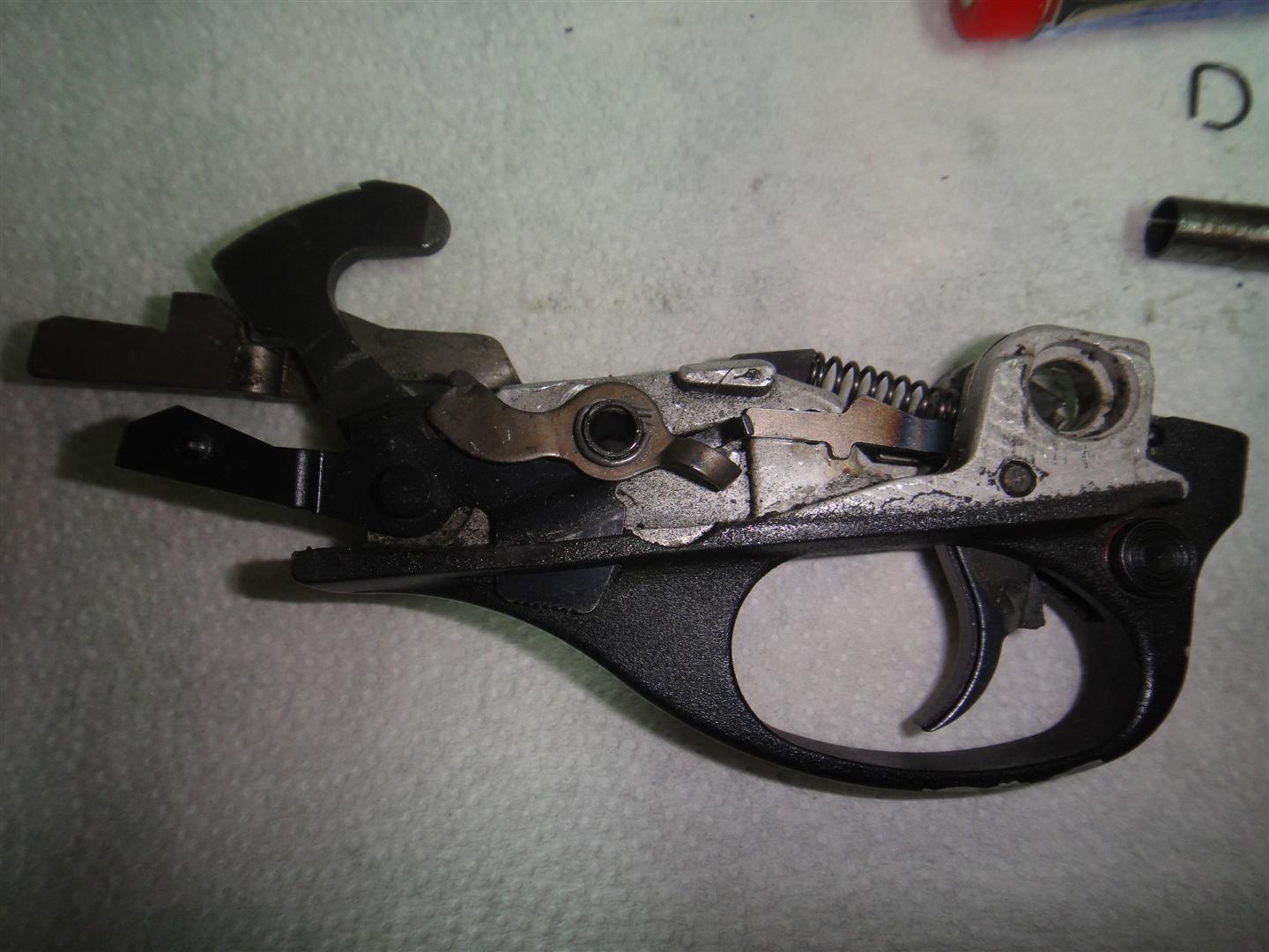

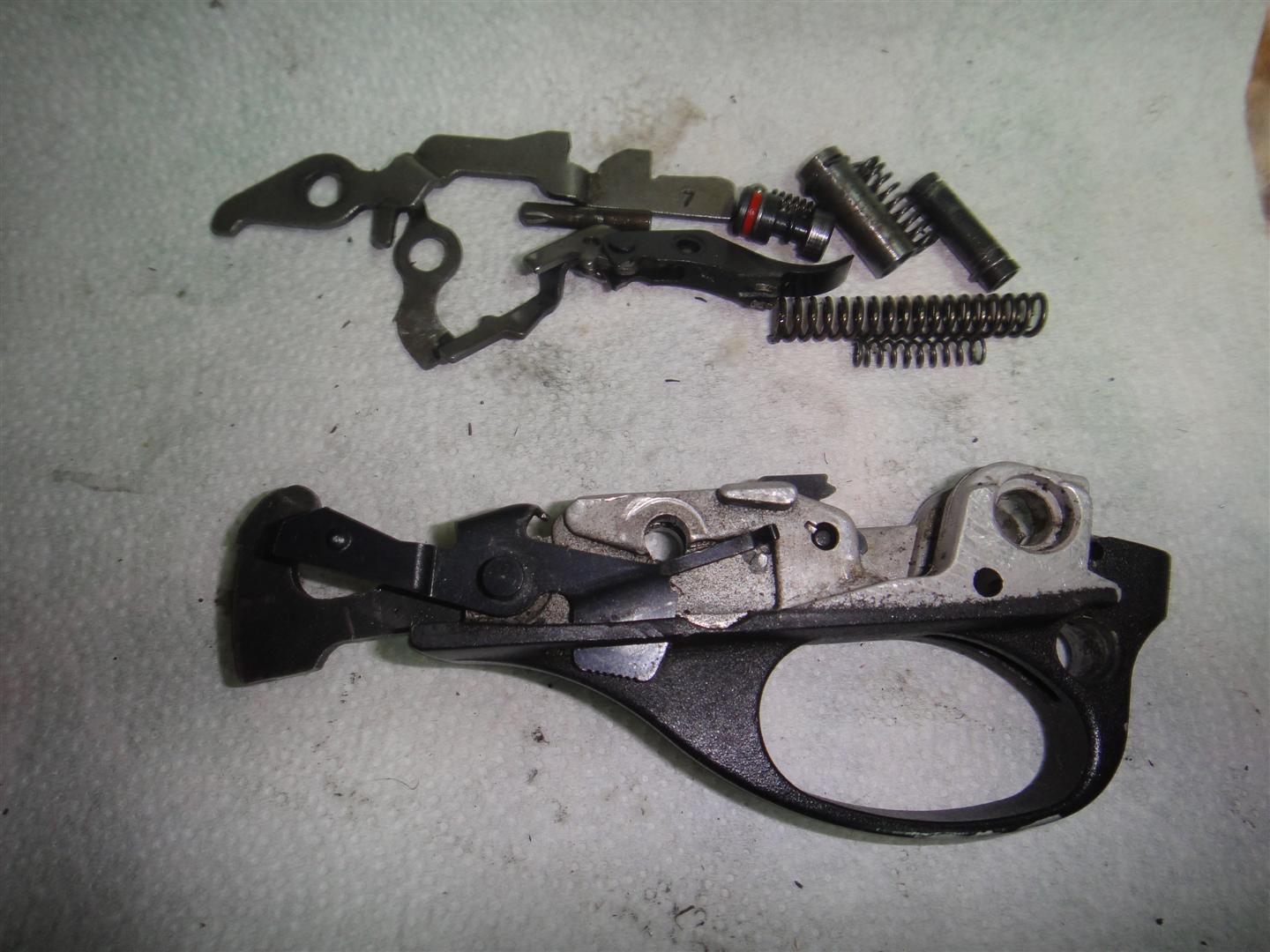

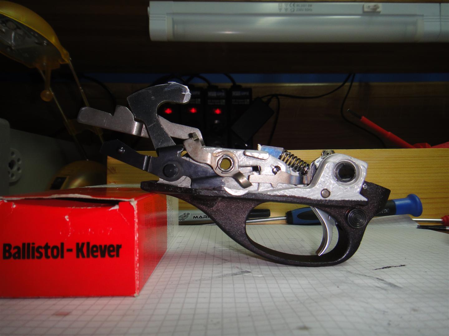

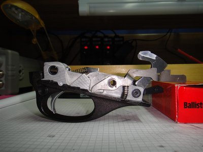

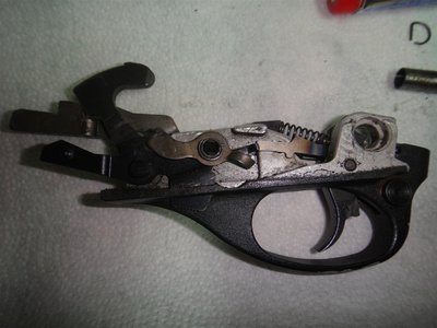

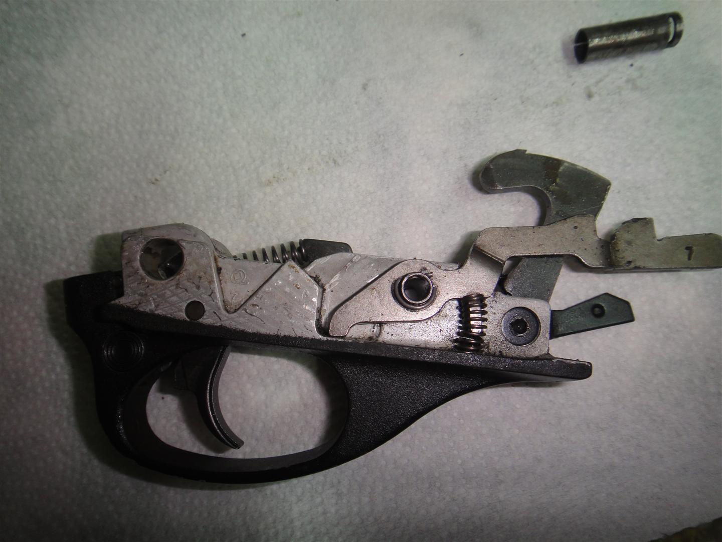

S obzirom da nemam pametnijeg posla u subotu u 23 odlucio sam rijesiti mehanizam okidača. Sve je do detalja rastavljeno, očišćeno, podmazano, uklonjena hrđa i popravljena boja na štitniku okidača. Na mehanizmu samo ostaje obojiti prsten na kočnici u crveno (originalna boja je otpala)
Okidač je bio u poprilično lošem stanju pa sam ga polirao do zrcalnog sjaja

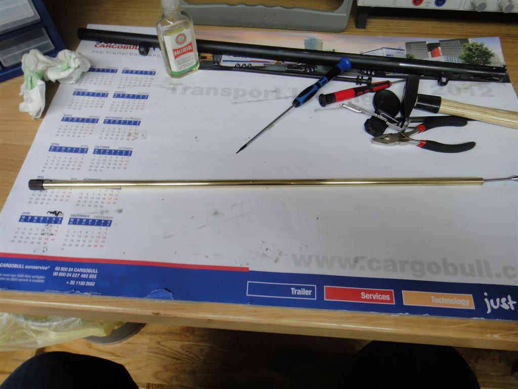

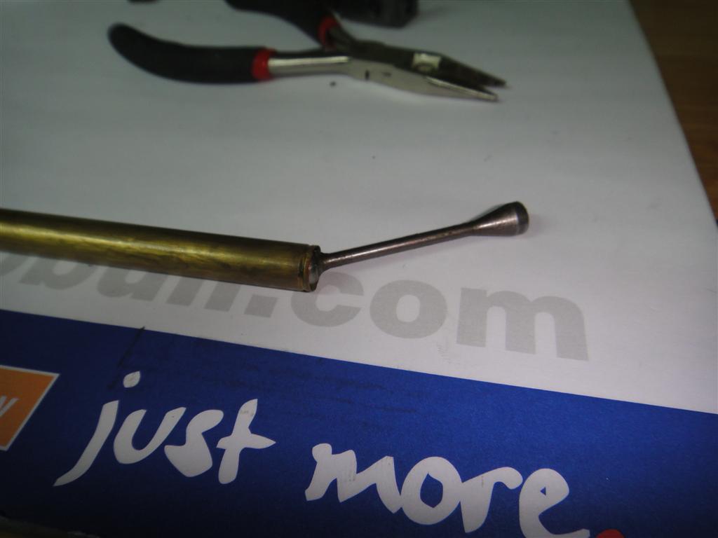

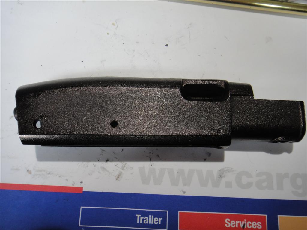

Danas sam krenuo sam unutarnjim dijelom spremnika. Napravljen je od mesinga i sve što mu je bilo potrebno je jedno dobro poliranje pa premaz zaštitnog sredstva koje će usporiti proces oksidacije istog. Iznutra sam ga također ispolirao na način da sam krpicu umočio u sredstvo za poliranje, smotao kuglicu, stavio unutra i ispalio nekoliko puta pištoljem za ispuhivanje

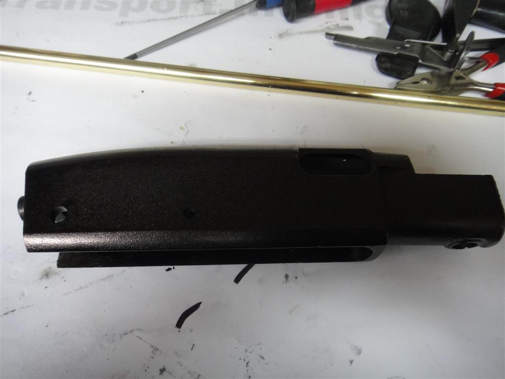

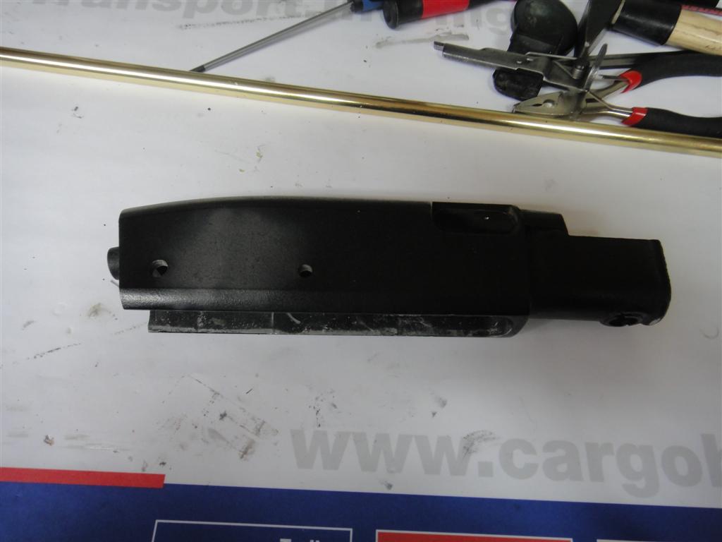

Najviše problema mi je zadao vanjski dio spremnika na kojeg je netko zavario alkicu za remen. Sam dio je napravljen od vrlo tankog lima i morao sam gotovo sat vremena lagano brusiti var da ga ne oštetim (slike poslije jer se vani suši boja
Ostatak puške je pobojan, prilažem slike prije i poslije...

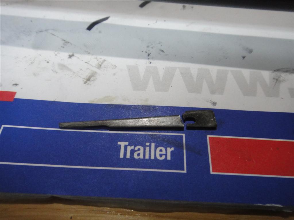

U procesu je i otkriven razlog kvar na pušci zbog kojeg je ispalio svaki drugi metak, puknuta udarna igla.

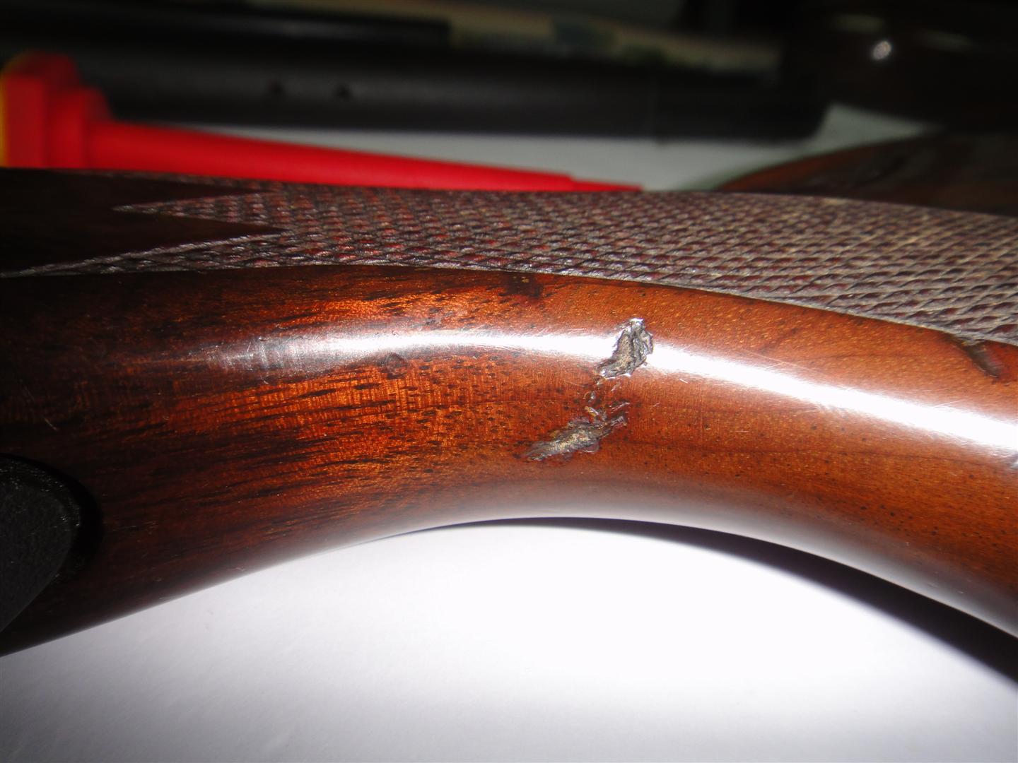

Kundak je u grubo pobrušen, pokitan i čeka sušenje kita pa bajcanje i lakiranje. No možda prestanem raditi na kundaku jer sam našao nešto ( http://www.ebay.com/itm/Remington-870-1 ... 27c2982bdb ). Problem je jer nema prednji dio, a ja ga nemogu locirati nigdje.

Re: Restauracija Remingtion FiledMaster 572
neznam o kojem je sredstvu za poliranje rijec, ali tako imam osjecaj da je tog sredstva za poliranje ostalo jos unutra.... ja bih to napravio malo drugacije, bakrenu zicu, smotati u spiralu, na kraju ostaviti alkicu na kojoj bi se mogla izmjenjivati krpica i onda sve skupa sa aku busilicom izvrtio, najprije sa sredstvom za poliranje a onda pocistio cistom krpicom... ako se u tubu spremnika moze uci sa obije strane spiralnu zicu bih napravio tek nesto duzu od polovice spremnika, kad bi bila dugacka kao cijeli spremnik vece su sanse da se savije... ako me kuzis na sto sam mislio.hacklordsniper wrote:Iznutra sam ga također ispolirao na način da sam krpicu umočio u sredstvo za poliranje, smotao kuglicu, stavio unutra i ispalio nekoliko puta pištoljem za ispuhivanje
Nije ostalo unutra nista jer sam jos sa cistim krpicama i nitrom isprao iznutra, sjaji se ko sunce.

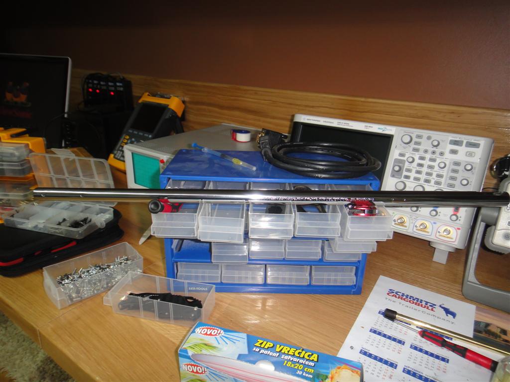

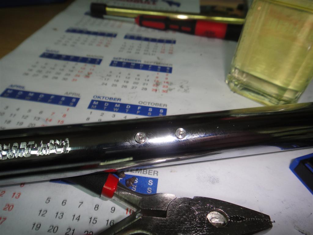

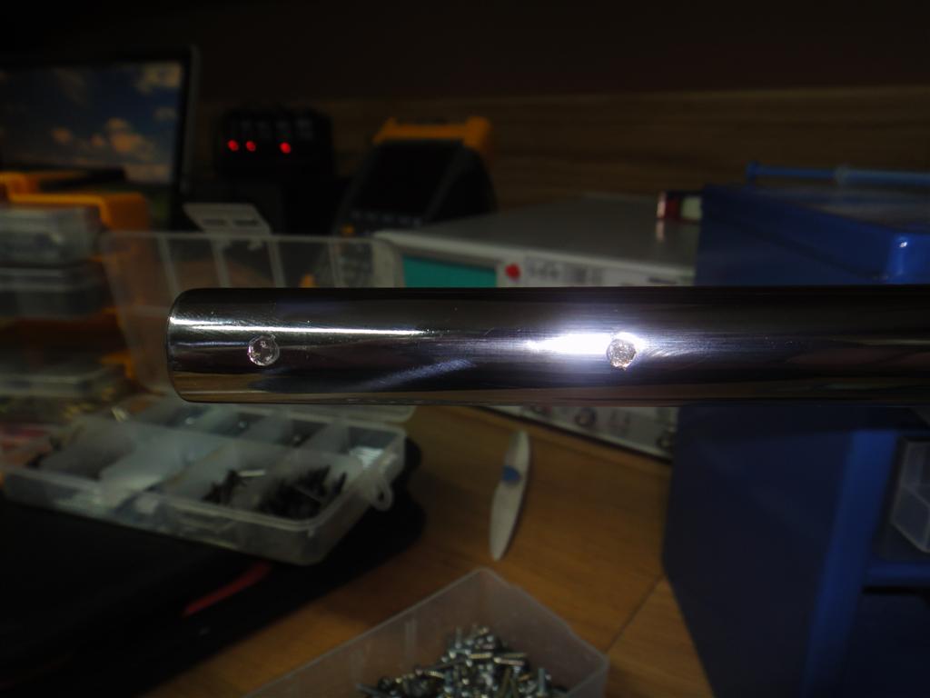

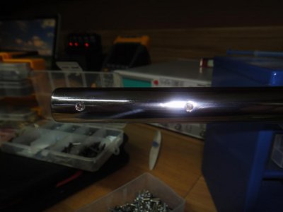

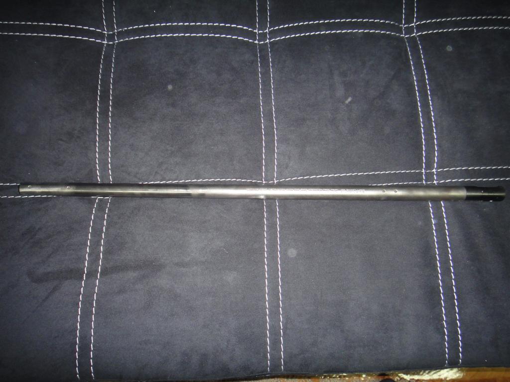

Cijev je grubo ispolirana i potom sam je dao na niklanje i potom kromiranje. Rupe preostale od mahaničkih nišana sam ispunio dvo komponentnim epoksidom i onda narezao navoj za inox vijke. Mogao sam ih trajno sanirati prije kromiranja, ali sam ih ostavio u slučaju da ipak nekad odlučim staviti mehaniku.
Čeka se kundak i nova udarna igla...

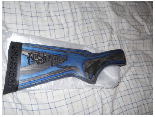

Evo i slike kundaka koji dolazi, još samo moram smisliti prednji dio (nemoguće ga je naći u paru sa ovim kundakom)
Možda ovdje možeš naći odgovarajući komad laminiranog drva i onda napraviti taj prednji dio?
http://rifle-stocks.com/laminated_woods.htm
Inače svaka čast na poslu i trudu
Odlučio sam stari dio prekitati i dati na airbrush, nemam druge opcije. Sve ostalo bi koštalo previše

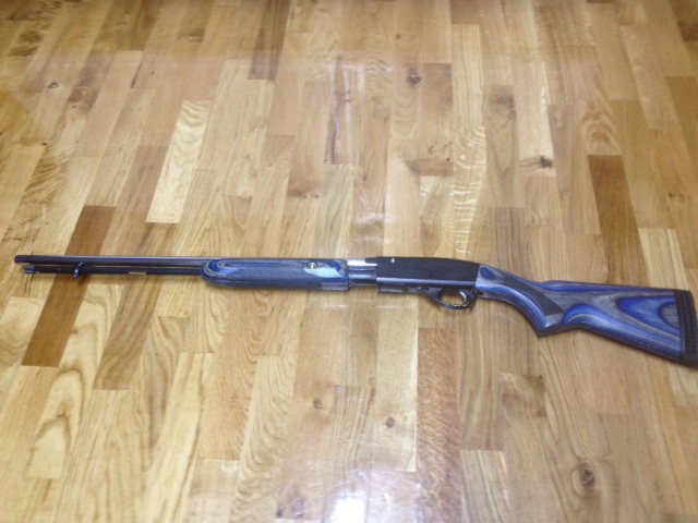

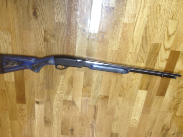

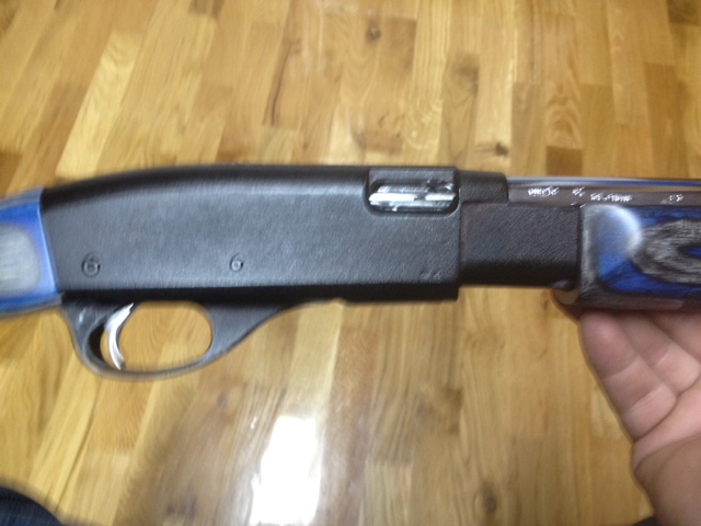

Evo puska je gotova (nazalost nemam mogucnost kvalitetnije poslikati jer nemam racunalo doma da prebacim sa fotića). Najviše vremena je trajala izrada novih vijaka jer su stari svi bili pokidane glave, a kompliciralo je i to da navoji nisu metrički
Prednji kundak je pobrušen i napravljen airbrush da bude identičan zadnjem jer nisam uspio locirati novi prednji dio. S obzirom da je kundak jučer stigao sa airbrush-a trebalo je napraviti novi vijak koji ide kroz cijeli kundak i spaja isti sa sandukom. S obzirom da je novi kundak nešto duži i stari vijak nije odgovarao, a moralo je biti gotovo "odmah" svaka pohvala ide kolegi koji je sa zubarskog stolca otišao u radionu i cijelo popodne tokario/glodao novi vijak!
Stigla je i optika za pušku, Nikon rimfire prostaff 4x30. U subotu je prva proba!
Svidja mi se zavrsen projekt, ali ne i boja istog
Uživo izgleda daleko boljeMike_Torello wrote:Svidja mi se zavrsen projekt, ali ne i boja istog
kad vidim oruzje plave ili/i crvene boje podsjeca me na ovo...
http://m2.sourcingmap.com/smapimg/en/n/ ... 43272n.jpg
A puno komada natjecateljskog oruzja ima te boje... no meni to jednostavno ne lezi... crna, smeđa, siva, zelena.... to su mi boje koje nekako pristaju za oruzje, ovo ostalo tipa, zuta, plava, crvena.... hm... ne... no to je samo moj ukus =)
zelim pohvaliti onoga tko je radio airbrush, jer da nisam znao pomislio bih da je original i prednji dio, koliko se to naravno moze vidjeti na slikama =)
Ruga se onaj koji ima kundak od šalunga za beton
Da Airbrush je izveden toliko realno da nema šanse da se primjeti, Požar je legenda
