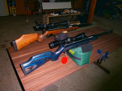

Evo dvije puške koje mogu složiti grupu kakvu poželiš tj. koliko si ti kao strijelac sposoban.
