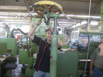

Evo kako to rade u Anshutz-u.
Re: ravnanje cijevi
Svi znamo teoretski "kako se to radi" i kako izgleda presa, samo je potreban vjest i iskusan majstor da to napravi kako treba...
