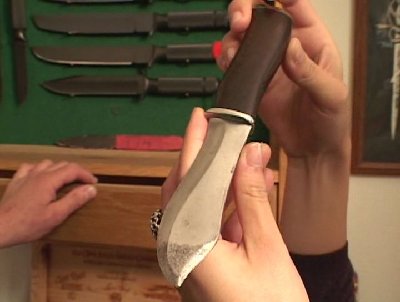

kakva je ovo površinska obrada oštrica?
Početna - Hladno oružje - kakva je ovo površinska obrada oštrica?
pitanje u subjektu
hvala
Re: kakva je ovo površinska obrada oštrica?
Slika je malo lošija ali rekao bih po teksturi pjeskarenje ili sačmarenje. Sada, opet veličina i vrsta granulata - to je drugo pitanje. Volio bih da su slika malo kvalitetnije....
pogledao sam sliku nekoliko puta i ono sto sam napisao stoji. sto vise gledam vise mi vuce na celicnu sacmu koja bi bila promjera oko 1 mm.... slican ucinak sam imao kod ciscenja limova vecih debljina odnosno povrsina je izgledala slicno.
problem ovog postupka je sto zbog povrsinske deformacije zna otvrdnuti povrsinu i unijeti dosta zaostalih naprezanja pa je niskotemperaturno popustanje cesto kako bi se zadrzala zilavost materijala....

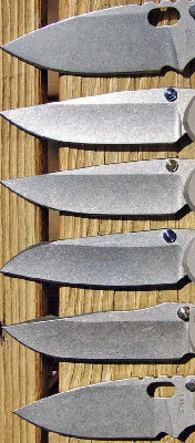

to su ovi nozevi... ako tko zna kako Chris Reeve radi povrsinsku obradu, eto nam odgovora
Post by brankec »
Preklopni noževi - folders - Chris Reeve-a su po katalogu završeni sa pjeskarenim ručkama a oštrice - tumbler stonewashed - ispolirane u bubnju s kamenjem . Fiksne noževe spreja sa Gun-cote i onda zapeče na nekoj temperaturi . Negdje sam videl video o zaštiti fiksnih noževa ako nađem - postam .
Slika je dosta čudna . Ako su tvoji noževi testiraj - ako je površina glatka s malim udubinama - malim - onda je bubanj . Ako je površina hrapava sa večim udubinama , onda je Patch u pravu - pjeskarenje .
U tom slučaju se ne poklapa s tvorničkim pojašnjenjem . Možda je neko naknadno pjeskaril .
Pozdrav . Brankec . :A25:
Pa onda bi ovo vjerojatno bilo "pjeskareno" u thumbleru... kad tekstura izgleda kao da su mikro-ogrebotine, da ne kazem da lici na mraz na prozorima... jer klasicno pjeskarenje nije sigurno, rekao bih da se to vidi iz aviona =) ... sviđa mi se taj satenasti izgled a nisam ga bas primjetio na komercijalnim nozevima...

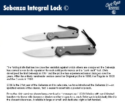

From the plain versions shown here—tumbled or “stonewashed” S30V blades with sand blasted handles
Evo konačno : oštrice - tamblane , ručke - pjeskarene !! Brankec right - sorry Patch !!

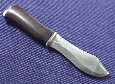

Evo dvije slike prvog noža , ručni rad Chris-a Reeve-a . Pogledajte . Usporedite . A ja vas hvalim i dalje !
Bravo . Pozdrav Brankec .
