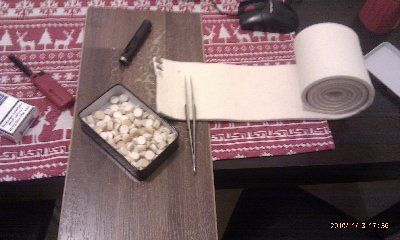

iako sam radio čepove za osobu kojoj se ruke smire tek kada pogled klizne niz nišan, naravno da sam ih morao isprobati. pričekao sam s izvještajem dok ih malo ne testiram.

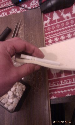

filc 6mm debljine, 200cm x 10 cm, ( za ~1000kom) ispod 50kn u prodavaonici tekstilnih materijala (zagreb, martićeva, preko puta bookse).

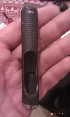

jeftini set probijača, 5 kom, 12kn, posrnuli šopingcentar svega i svačega, trebao sam samo 12mm za 1858 .44.
komad laminata jer mi žena iz samo njoj poznatog razloga ne da uništavati kuhinjski stol za ovako bitne testove.
gumeni čekić.
ženin najdraži limeni lončić (nakon što mi je vidljiva limena posuda procurila i zasrala sve po štednjaku) za rastopit maščobu (onu istu koju koristim za zatvaranje komora).

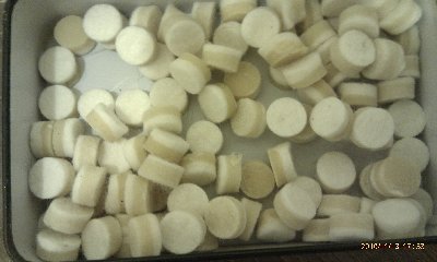

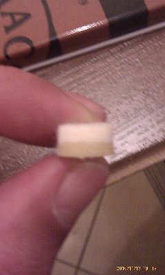

pinceta za umakanje čepova jer sam želio polovično namašćene, ako ih ubacite u koliko god plitki sloj rastopljene masti odmah upiju do kraja
posuda za gotove čepove
vrijeme rada ~45 min za ~250 kom.
nakon malo prakse čepovi ispadaju pravi, a ne nakošeni valjci.

12mm savršeno paše za nenamašćene u .44, a masni malčice nabubre. kolege iz kluba koriste 4mm debeli filc, meni je i 6mm bilo premalo pa sam koristio i po dva komada na 21gr baruta. bilo jedan ili dva, grupe su nam se proširile za krug, dva, tri po hitcu u odnosu na krupicu. možda su neprecizniji, možda su kupovni(~75kn/100kom) bolji ili najbolje da sami isprobate.
