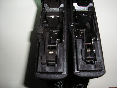

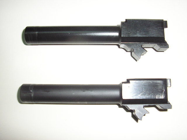

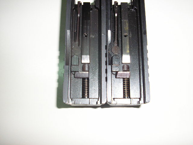

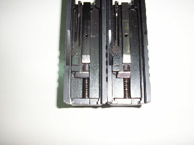

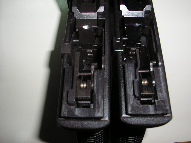

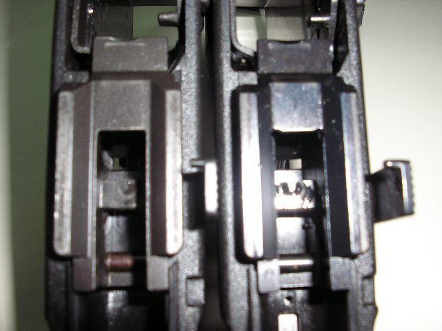

Evo ti razlika koje se ne vide izvana:
1. cijev 2.udarna igla 3.izbacivač 4.razvodnik (locking block) Slažem se s Ursom, da postoji mala razlika u kvaliteti pištolja koji su namijenjeni za izvoz.

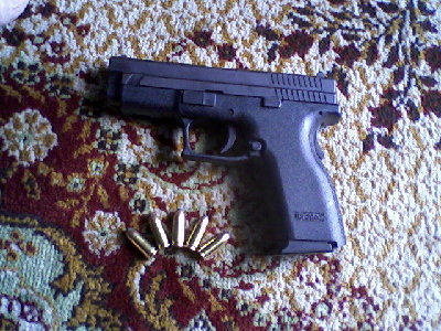

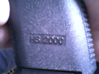

Zar nije i razlika u rail-u (tračnici) dole ispod cijevi. Pogledajte ovaj iz 99g. je nema.

Slike pokazuju jasne razlike:
- kod cijevi - utor s gornje strane je blago manje urezan na gornjoj cijevi.
- kod izvlakaca se jasno vide razlike u tipu izvlakaca (HS2000 ima dvostruko, a HS9 jednostruko tijelo izvlakaca)
- ako se malo bolje pogleda slika 3, vidi se da je kod izbacivača na lijevoj strani materijal malo "deblji".
- da, starije verzije nisu imale rail s donje strane, a novije su ocigledno poboljsani modeli za USA trziste (i vjerojatno prijelaz na noviji model HS9)...
sa strojarskog stajalista, između ova dva modela se ne radi o generacijskom napretku, jer nema nekih revolucionarnih izmjena kojima bi se opravdao novi naziv trzisnog modela. ali prije bih rekao da se novijim modelom htjelo raskrstiti s nedoradjenostima (materijali, zaštita) od kojih je HS2000 patio kao model.
